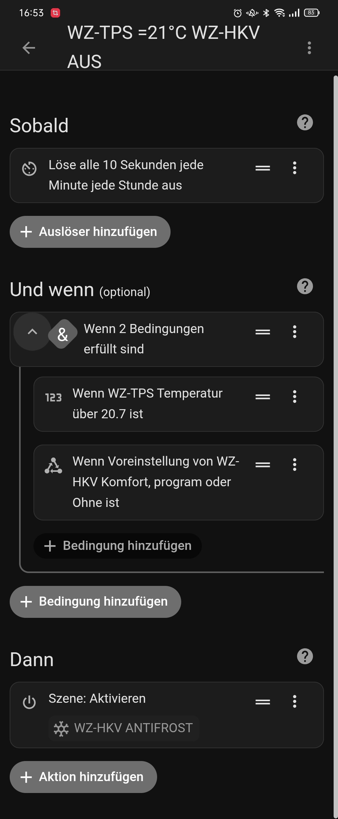

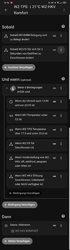

Hallo nochmal ich habe das Problem wie folgt gelöst:
”Sobald “Auslöser:
  1. Zeitlich Auslöser ab 06:00 Uhr Start der Automation
“und wenn“ optionale Bedingung
2. alle 30 Minuten wird im Zeitraum 06:00 Uhr bis 09:00 die Routine geprüft
”Dann”
3. weitere Bedingungen die erfüllt sein müssen
Ist die Außentemperatur < 12 Grad
Ist die Raumteperatur < 20 Grad
Ist es ein Werktag Mo- Fr und
Kein Urlaubstag bzw Feiertag
(das habe ich über ein Helper gelöst als Schalter im Kalender, wenn Urlaub drin steht im Kalender wird der Helper aktiv als Zustand = Urlaub , dann wird hier nicht weiter gemacht und die Routine deaktiviert bzw. gestoppt. Wird dann über eine weitere Routine geprüft und gegebenfalls aktiviert. )
Dann wähle aus 3 Optionen aus:
  1. Option Anwendheit Person länger als 5 aber Laptop aus
    nochmal geprüft
    Ist die Raumteperatur < 20 Grad > 22 Grand dann Heizen
    sonst Heizung aus
  2. Option Anwendheit Person länger als 5 Minuten aber Laptop an
    nochmal geprüft
    sonst Heizung aus
  3. Option Abwendheit Person länger als 5 Minuten aber Laptop an
    nochmal geprüft
    Ist die Raumteperatur < 20 Grad > 22 Grand dann Heizung aus
    sonst nix
Ab 16:00 Uhr wird die Routine ganz beendet und startet erst am nächsten Tag 06:00 Uhr wieder!
Ich heize bei mir über Bewegungsmelder und zur Ausführung müssen bestimmte Bedingungen erfüllt sein, so wird nur geheizt, wenn ich da bin und ich kann auch nicht vergessen, die Heizung auszuschalten, wenn ich daß Haus verlasse, bis auf den aktuellen Heizzyklus, ist aber meist Zufall, daß der da gerade aktiv ist. Abgeschaltet wird, wenn der externe Sensor Temperatur X erreicht hat und als Sicherheitsinstanz noch uber das Heizkörperthermostat selbst, so besteht keine Gefahr, daß dauerhaft geheizt wird, wenn irgendwas in der Kette mal ausfallen sollte. Eine Grundtemperatur wird dauerhaft über eine weitere Automatik per externem Temperatursensor gehalten.
