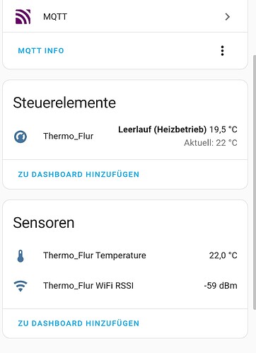

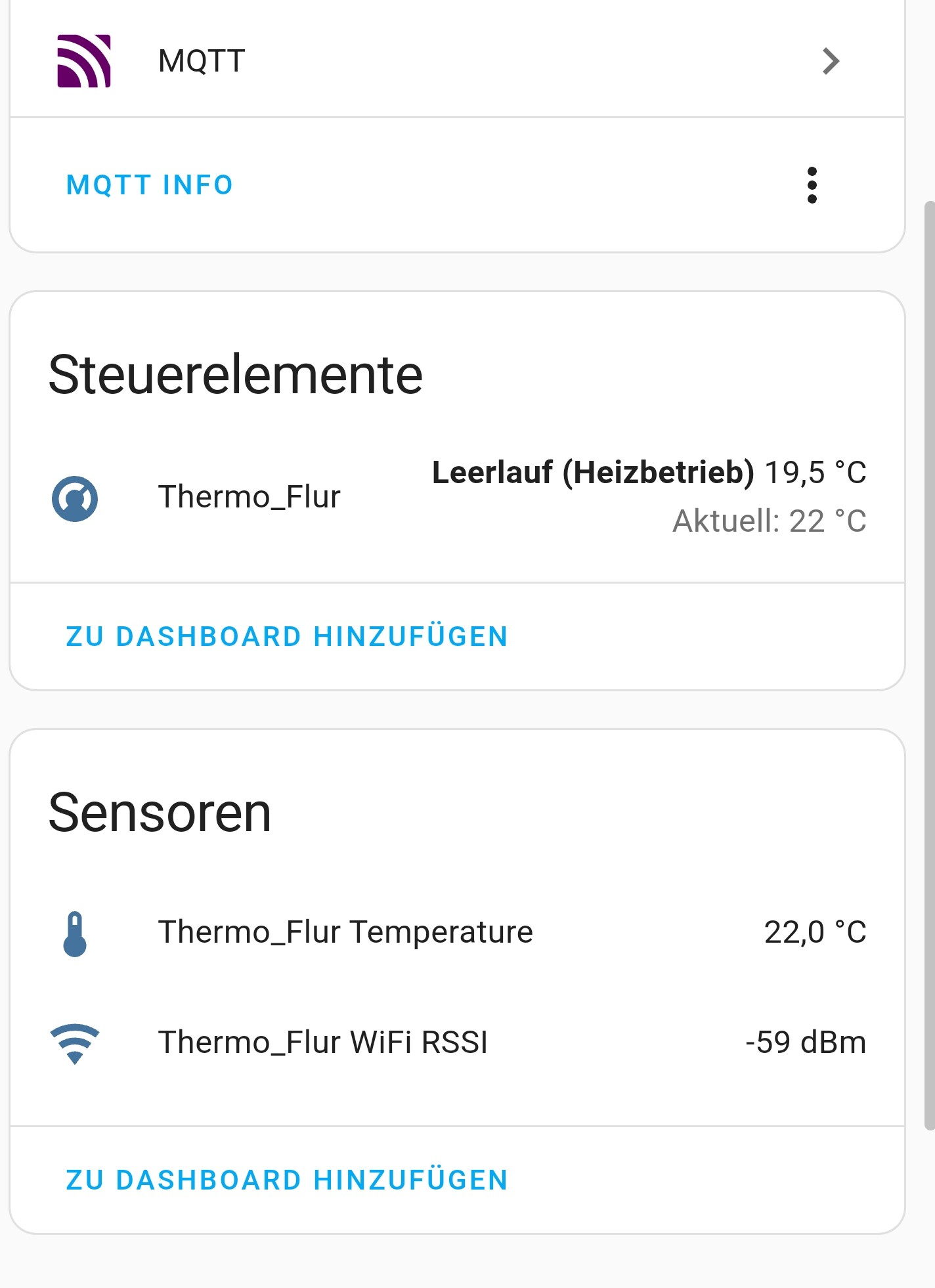

Kannst du ein Screenshot von deinem Homematic Thermostat aus der Home Assistent Integration RaspberryMatic zeigen. Welche Entitäten werden vom Thermostat angezeigt.
Wird er als Thermostat erkannt?

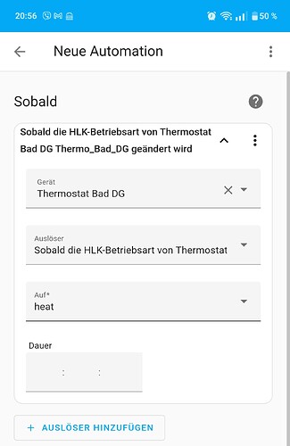

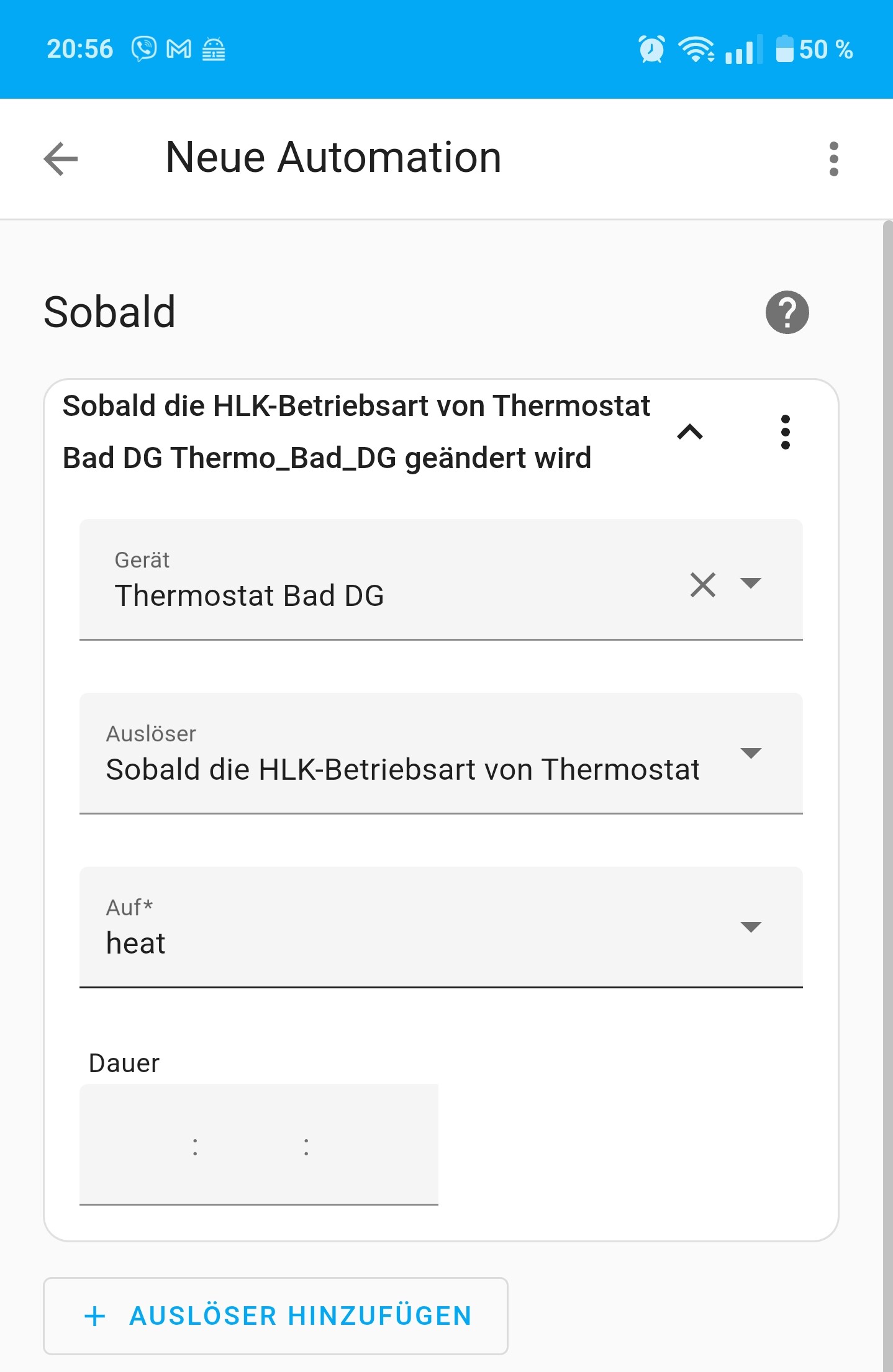

Grundsätzlich muss man dann eine Automatisierung erstellen. Da muss man nur definieren, was der Auslöser sein wird. Am besten wenn der Thermostat auf heizen geht → Shelly an und wenn Leerlauf Shelly →

Wird als Thermostat erkannt
Deinen Vorschlag versuche ich schon seit Tagen bekomme es einfach nicht hin

Ja das kann ich Wandthermostat und Shelly auch nur die Automation läuft scheinbar nicht
