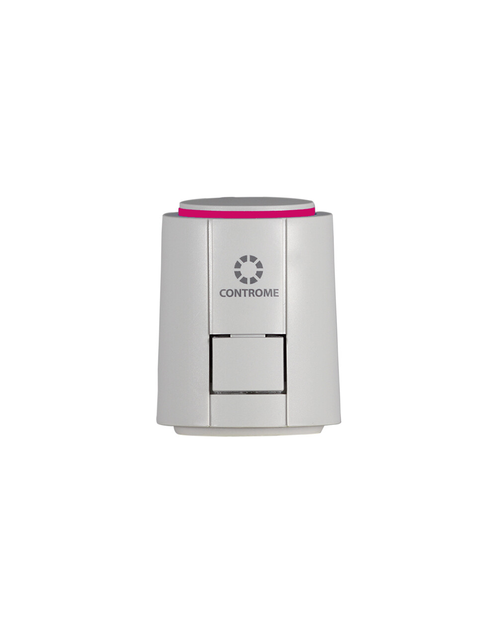

Die meisten Stellmotoren sind im stromlosen Zustand geschlossen und öffnen, wenn Spannung anliegt, d.h. der Shelly1 schaltet und der Motor öffnet.
“Regelnde” Stellmotoren gibt es nur bei höhenwertigen Systemen (s. Video von @simon42 ) mit den Homatic-Stellmotoren oder ein anderes Beispiel sind die von controme:
