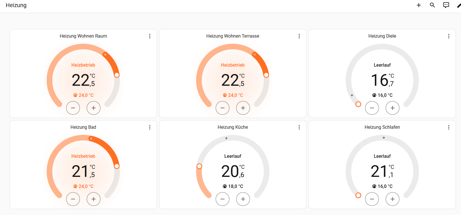

Moin! Kann es sein, dass da ein Update nicht ganz in Ordnung nicht?
Gestern Abend alles gut und normale Werte… Heute Morgen dann das:
Weiß niemand eine Lösung? Ich habe bereits die komplette Kachel “Heizung” gelöscht und neu erstellt. Komme damit zum gleichen Ergebnis. Celsius eingestellt, Celsius wird als Einheit angezeigt aber dargestellt wird die Temperatur in Fahrenheit.
Oder weis jemand eine andere Möglichkeit wie ich meine Heizung per HA regeln kann?

Ehm, sind die hohen Werte vielleicht Luftfeuchtigkeitswerte? Falsche Zuordnung?
Das Phänomen ist nach dem HA Update aufgetreten. Vorher war alles in Ordnung.
Ich nur das Update installieren lassen und keine Einstellungen in irgend einer Form verändert.
Ist erst einmal egal, schau nach und korrigiere gegebenenfalls.
Das hatte ich bereit getan. Ich hatte alles bezüglich der Heizung gelöscht und komplett neu erstellt.
Die Zuordnungen stimmen definitiv.

Wenn du die Temperatursensoren als Kachelkarte anlegst und alles aktivierst, was möglich ist. Werden dann die gleichen Werte angezeigt.
Ich kann Dir da nicht folgen. Bin noch Anfänger.
Was ich noch festgestellt habe ist, sobald ich die SOLL Temperatur verändere
(über + oder -) springt die SOLL Anzeige auf Celsius.

Radiocarbona, ich habe diese Kachel nach Deiner Anleitung angelegt:
Ich verwende zum Testen 2 Arten von Fühlern.
  1. Shelly H&T Gen3 (H&T Fühler Wohnen in der Kachel)
  2. Shelly BLU HT (HZ Fühler Wohnen in der Kachel)
Wie Du siehst wird bei beiden Fahrenheit angezeigt.
Hier das Ergebnis:
