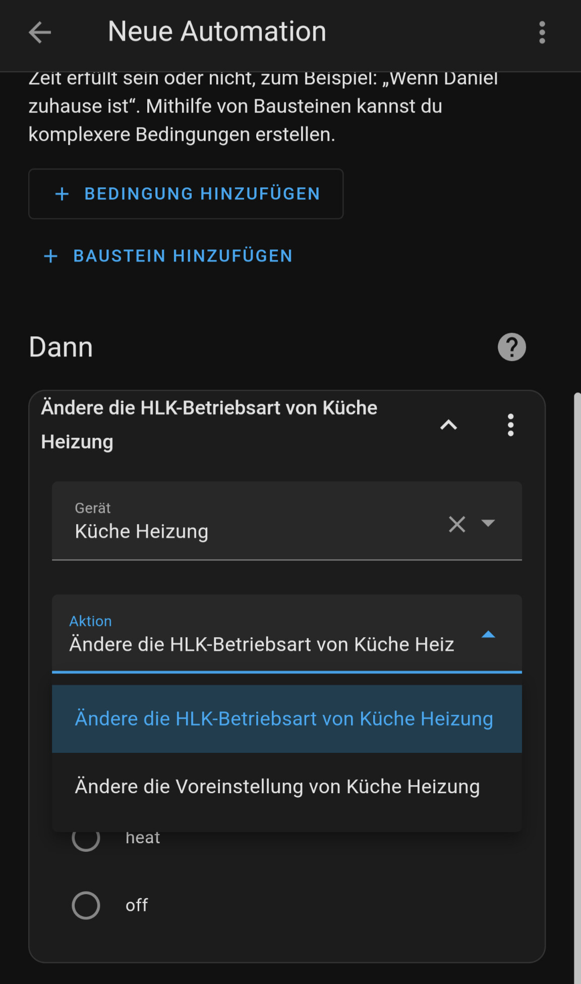

Wenn ich nun unter Automations eine Automation anlegen möchte, so kann ich als Gerät das Thermostat unter Aktoren auswählen. Es werden mir aber nur folgende Aktionen angeboten:
  • Ändere die HLK-Betriebsart von Küche Heizung (auto, heat, off)
  • Ändere die Voreinstellung von Küche Heizung (boost,eco, …).
Ich finde aber keine Möglichkeit die Temperatur auszuwählen.
Geht das überhaupt in der grafischen Erstellung der Automation oder muss ich das in der automations.yaml machen?

Danke Dir für die Antwort!
Leider findet sich bei mir keine Möglichkeit die Temperatur einzustellen.
Bei mir gibt es nur die beiden genannten Möglichkeiten:
Vielleicht gab es beim Anlegen des Gerätes ein Problem?

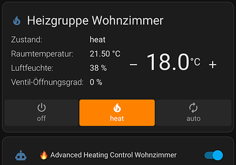

Ist es eigentlich normal, dass die Soll Temperatur nicht korrekt in Home Assistant angezeigt wird. Wenn ich z.B. in der Übersicht die Kachel für die Heizung anschaue, dann stimmt die eingestellte Soll Temperatur nicht.
In Raspberrymatic steht die korrekte Soll Temperatur.
Habe auch HM-CC-RT-DN und die Temperatur ist richtig. Kann natürlich sein, dass es mal eine Minute dauert wenn die Temperatur in CCU gesetzt wird und es dann erst gesynct wird. Aber normal werden die Änderungen schnell in HA sichtbar.
Definiere “nicht korrekt”. Mit Verzug oder komplett anderere Werte? Im Automatik-Modus, manuell?
Läuft im Manuell Modus.
Leider sind die Werte nicht korrekt und werden auch mit Zeitverzögerung nicht korrekt angezeigt.
Home assistant Card:
Raspberrymatric:
Funktioniert es nie wenn du in CCU was schaltest? Wie ist dein Setup, hast du HAOS und als Addon oder hast du separt auf eigener Hardware oder Docker? Firewall dazwischen? Rückkanal blockiert?

du bist bei deiner gezeigten Ansicht scheinbar auch über den Punkt “Gerät” und nicht, wie geschrieben, über “Klima” gegangen?
Wahlweise könntest du die in die yaml Ansicht, meinen Code einfügen und danach wieder in die grafische Ansicht um das Gerät auszuwählen.

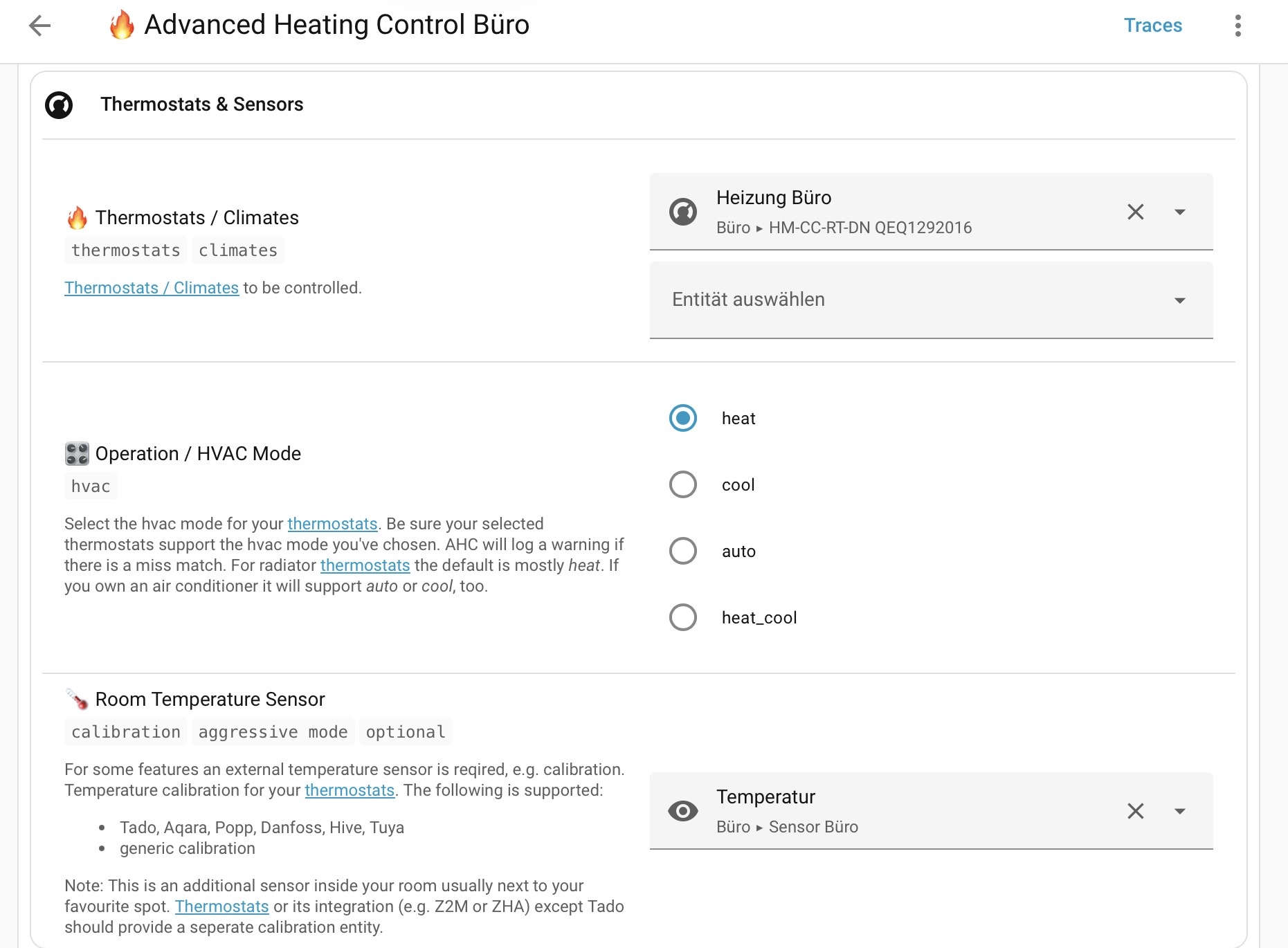

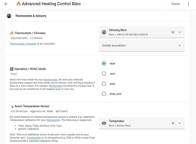

@Handfest Wie hast du die LaCrosse verknüpft? Läuft bei dir noch FHEM oder nur mittels des Blueprint?
Danke!
FHEM ist komplett abgeschafft, seit ich HA verwende. Also lediglich den jeweiligen Temperatursensor im Blueprint angegeben
Hier am Beispiel “Büro”
Gruß Handfest
