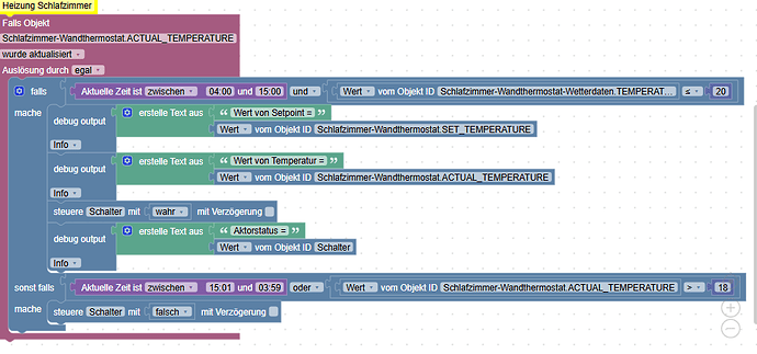

mich würde es interessieren wie du das bisher im iobroker gelöst hast. Da müsstest du es ja auch automatisiert haben.
Ja damit habe ich es nicht hinbekommen wo kommt da der shelly hin???

Guten Abend kurze Info:
Es Schaltet in der vorgegebenen Zeit wunderbar. Leider kann ich heute noch nicht sagen wann es früh einschaltet. Ich werde es morgen früh testen,.
Kurzes Update. bis 21 Uhr alles wunderbar. danach passiert nichts mehr. Heizung fällt unter 20 Grad bleibt aber aus. vermutlich bis 4 Uhr wo sie starten soll. Das wäre nicht gut. Könntest du bitte noch mal schauen. Vielen Dank
Von 4 -15 Uhr heizt nur das Schlafzimmer, die anderen sollen von 4-21 Uhr heizen. Das habe ich schon angepasst.
Leider verstehe ich gerade nicht, wo das Problem ist. Bitte erkläre es noch mal genau
Guten Morgen,
Die schaltvorgänge der heizung passieren nur in der zeit von 4- 21 uhr das passt super. Heizung regelt 21,5° Maximum fällt die Temperatur ab schaltet der Shelly wieder ein. nach 21:00 Uhr Soll die Heizung eine Temperatur von 20° halten. Es passiert nix Heizung bleibt kalt. Heute Früh hingegen um 4:00 Uhr hat Die Heizung auf Heizbetrieb Geschalten, so wie es auch sein soll außerhalb von vier bis 21:00 Uhr passiert Nix

Deine Beschreibung und das Blockly_Script stimmen aber nicht überein. Ich hoffe das es jetzt deiner Vorstellung entspricht. Schönen Gruß
