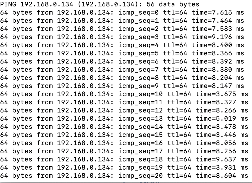

Ein Ping ist noch möglich, und dreimal Stecker ziehen und so einen Boot zum Backup-Boot-Slot erzwingen hat leider ebenfalls nicht funktioniert.

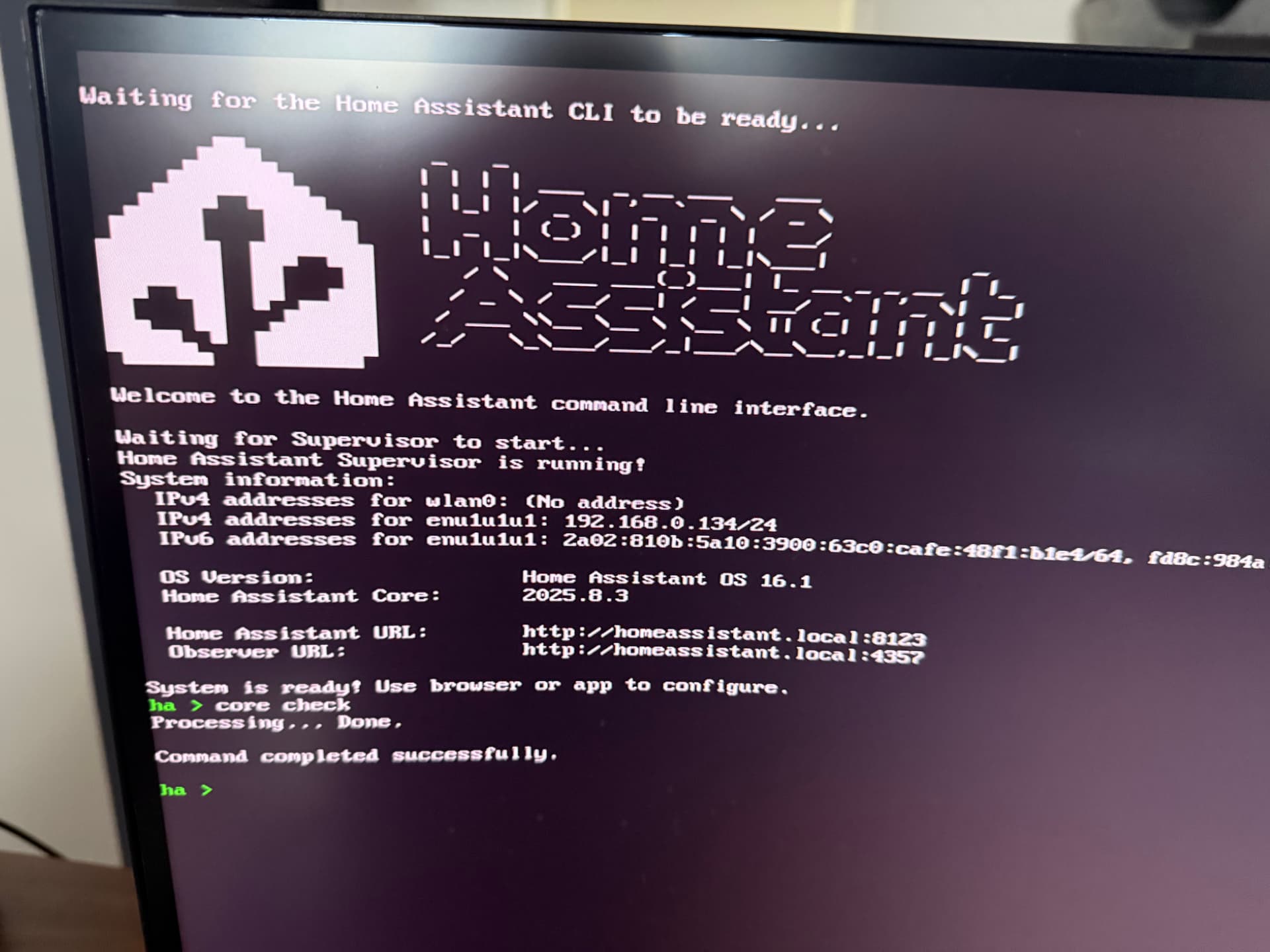

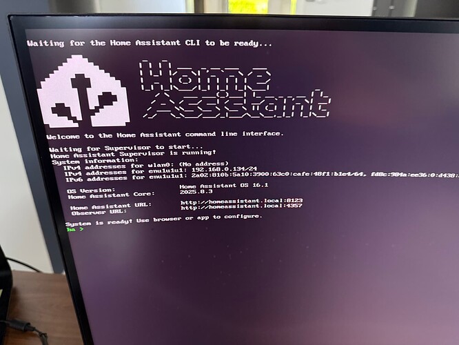

Die SD-Karte scheint noch zu funktionieren, er fährt hoch und bleibt hier stehen. Ich komme aber weder über die IP-Adresse drauf noch über die http://homeassistant.local:8123

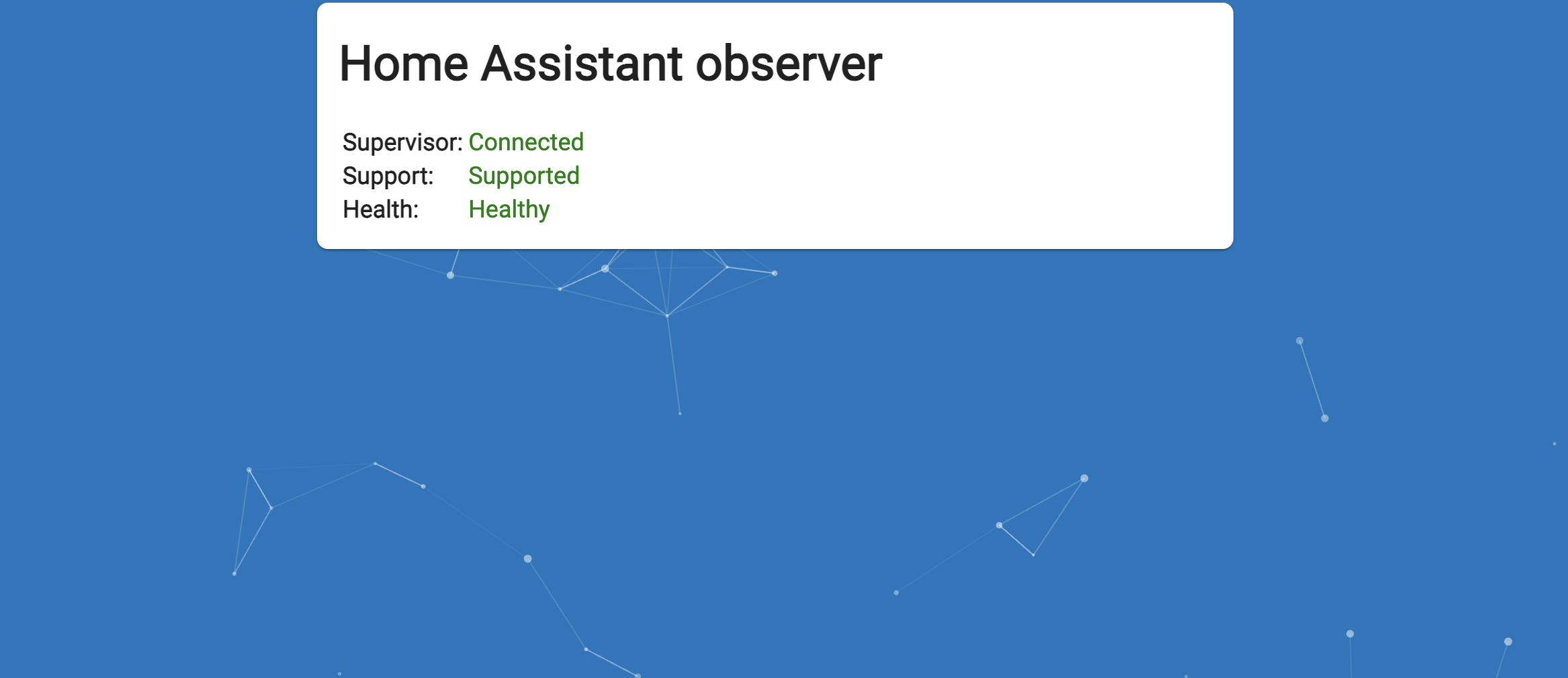

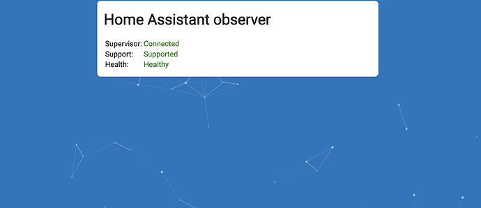

Ping funktioniert weiterhin, und ein Besuch der Observer URL funktioniert über http://homeassistant.local:4357 und zeigt den dargestellten Screenshot.
Das ist korrekt und soll so sein.

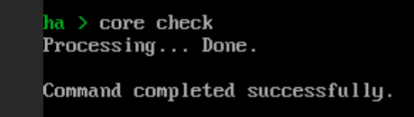

Was kommt wenn Du diesen Befehl auf der Kommandozeile eingibst core check
Siehst Du denn den RasPI in Deinem Router mit 192.168.0.132, stimmt die noch mit der alten überein.

Was passiert, wenn Du versuchst Dein Hoame Assistant im Netz anzupingen?
❯ ping homeassistant.local
PING homeassistant.local (192.168.178.172) 56(84) Bytes an Daten.
64 Bytes von homeassistant.local (192.168.178.172): icmp_seq=1 ttl=64 Zeit=0.210 ms
64 Bytes von homeassistant.local (192.168.178.172): icmp_seq=2 ttl=64 Zeit=0.283 ms
64 Bytes von homeassistant.local (192.168.178.172): icmp_seq=3 ttl=64 Zeit=0.276 ms
64 Bytes von homeassistant.local (192.168.178.172): icmp_seq=4 ttl=64 Zeit=0.278 ms
^C
--- homeassistant.local Ping-Statistiken ---
4 Pakete übertragen, 4 empfangen, 0% packet loss, time 3043ms
rtt min/avg/max/mdev = 0.210/0.261/0.283/0.030 ms

Ein core check zeigt an, dass alles in Ordnung wäre:
Der Raspi wird im Router angezeigt und hat auch die gleiche IP wie vorher.

Ein Ping funktioniert weiterhin wie erwartet:

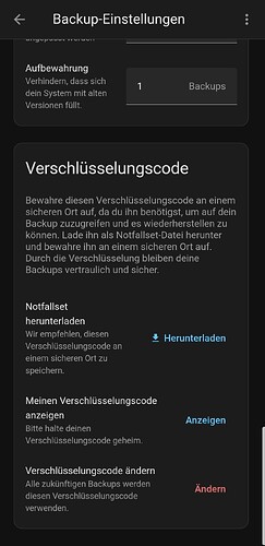

Allerdings bekomme ich den Hinweis, dass das Backup verschlüsselt ist und ich den Wiederherstellungscode eingeben soll - sehr nervig.
Wie lautet dieser Wiederherstellungscode bzw. wie bekomme ich den heraus? Die ursprüngliche SD-Karte ist noch vorhanden.
Bewusst gesetzt habe ich nie einen und mein versuchsweise eingegebenes Anmeldepasswort ist es schon mal nicht.

Zur Verschlüsselung als Standard Einstellung:
Selbst nachdem ich nun um diesen Sachverhalt wusste musste ich intensiv in den Einstellungen suchen und googeln um die Option zu finden um die per Update plötzlich aktivierte Verschlüsselung des Backups wieder zu deaktivieren.
Das widerspricht allen Regeln einer intuitiven Benutzerführung und ist schlicht grob fahrlässig was sich hier ein Entwickler geleistet hat.
