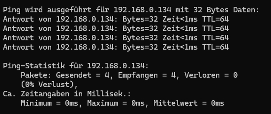

Die Ping-Zeiten sind ziemlich hoch. Was bremst denn dazwischen?

Die Ping Werte wurden von meinem Macbook aus ermittelt per WLAN Verbindung. Vom PC per Kabel liegen die Werte unter 1 ms wie es sein soll.
