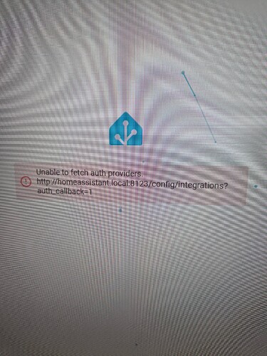

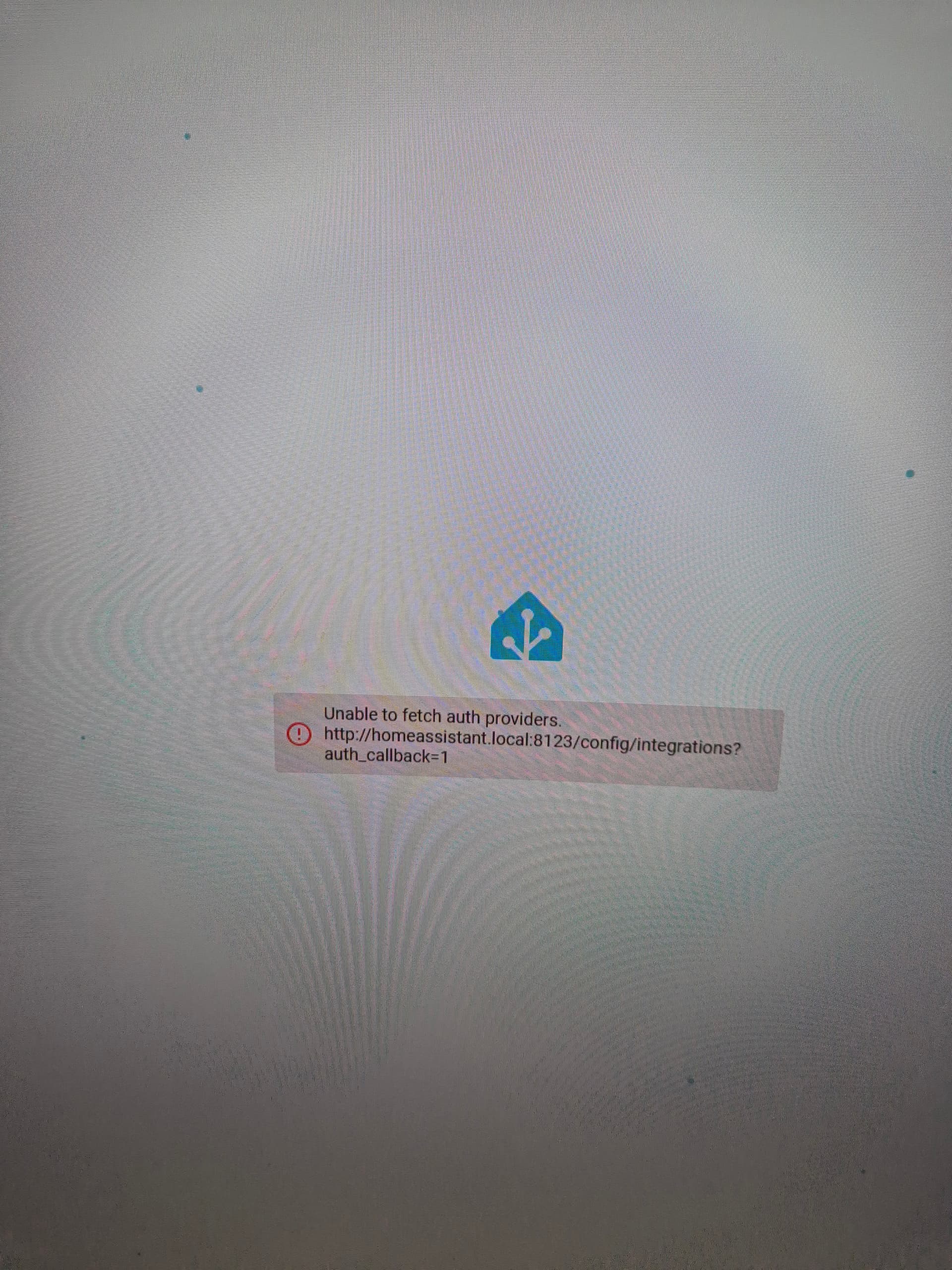

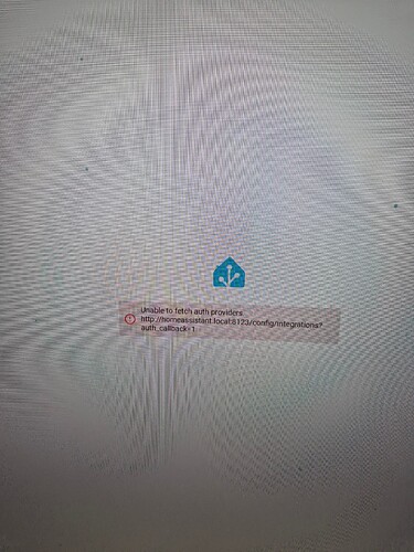

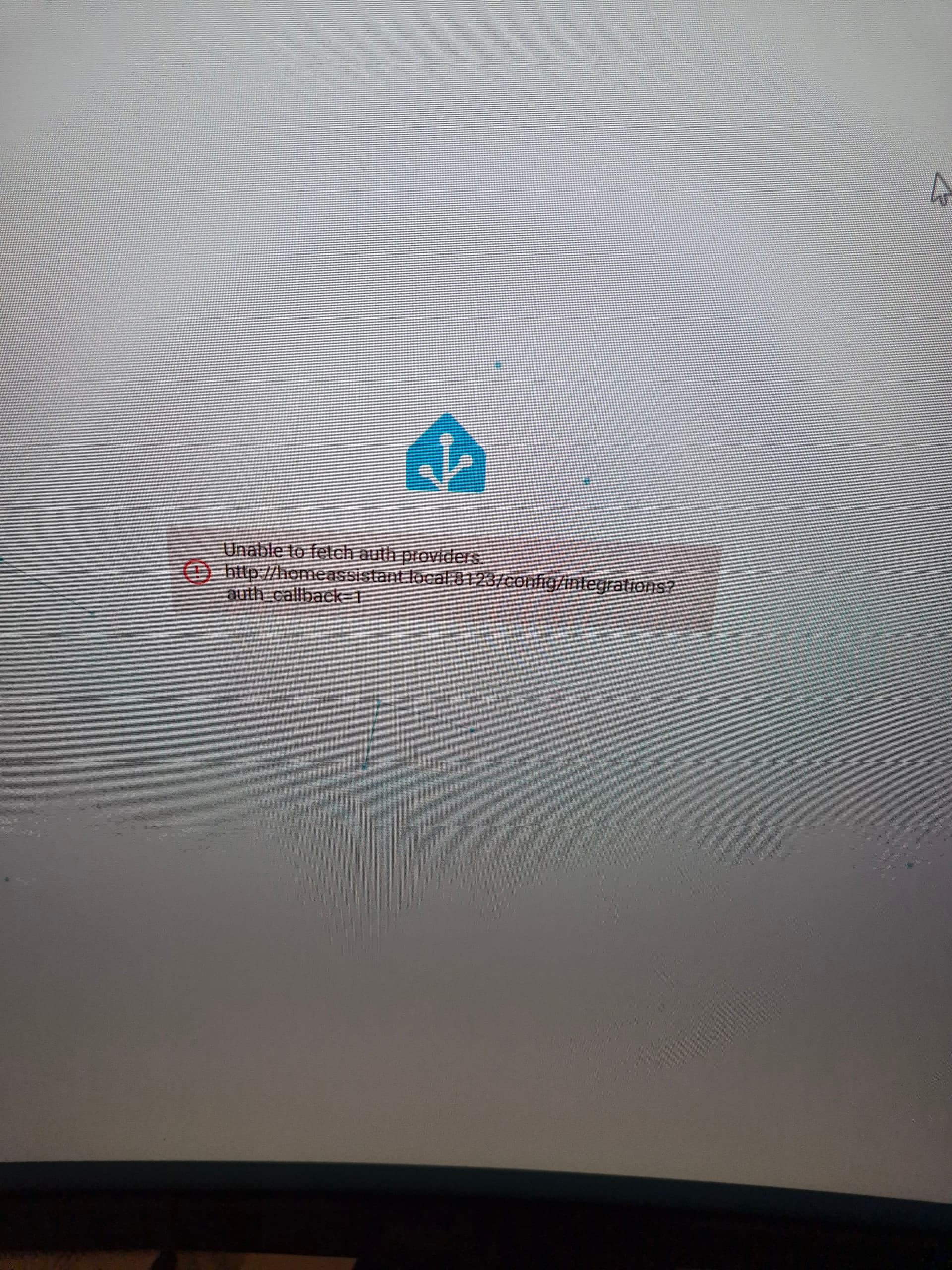

Habe ein Problem kann nicht mehr auf HA zugreifen …nichts neues installiert nur einen Neustart gemacht…
Es kommt diese Fehlermeldung weiß gerade nicht wo ich ansetzen soll.

mal ohne Cache im Browser neu geladen?
Strg + F5
Oder von einem anderen Gerät aus getestet?
Ja Browser gelöscht dann hat es 1 mal funktioniert…nach einem Neustart wieder nicht… auf allen anderen Geräten Tab und Handy funktioniert es auch nicht…
Ganz komisch die Festplatte lädt bricht dann ab und scheint von neuem an zu laden und das geht die ganze zeit so…
Wenn ich sie am Laptop anschließen kann ich darauf zu greifen also defekt scheint sie nicht zu sein…
Also der raspi bricht dann ab und jetzt bekomm ich gar keine HA Website geöffnet …jetzt sagt er sogar keine Internet Verbindung

Samma, der Fehler wird sonst im Zusammenhang mit Fernzugriff genannt. Hast Du einen Fernzugriff eingerichtet? Und falls ja: hast Du seit dem Einrichten des Fernzugriffs HA schonmal neu gestartet? :thinking:

Aber wie gesagt er zeigt mir an das die Netzwerkverbindung nicht geht. Vorher kam ich wenigstens auf die HA Einloggseite .

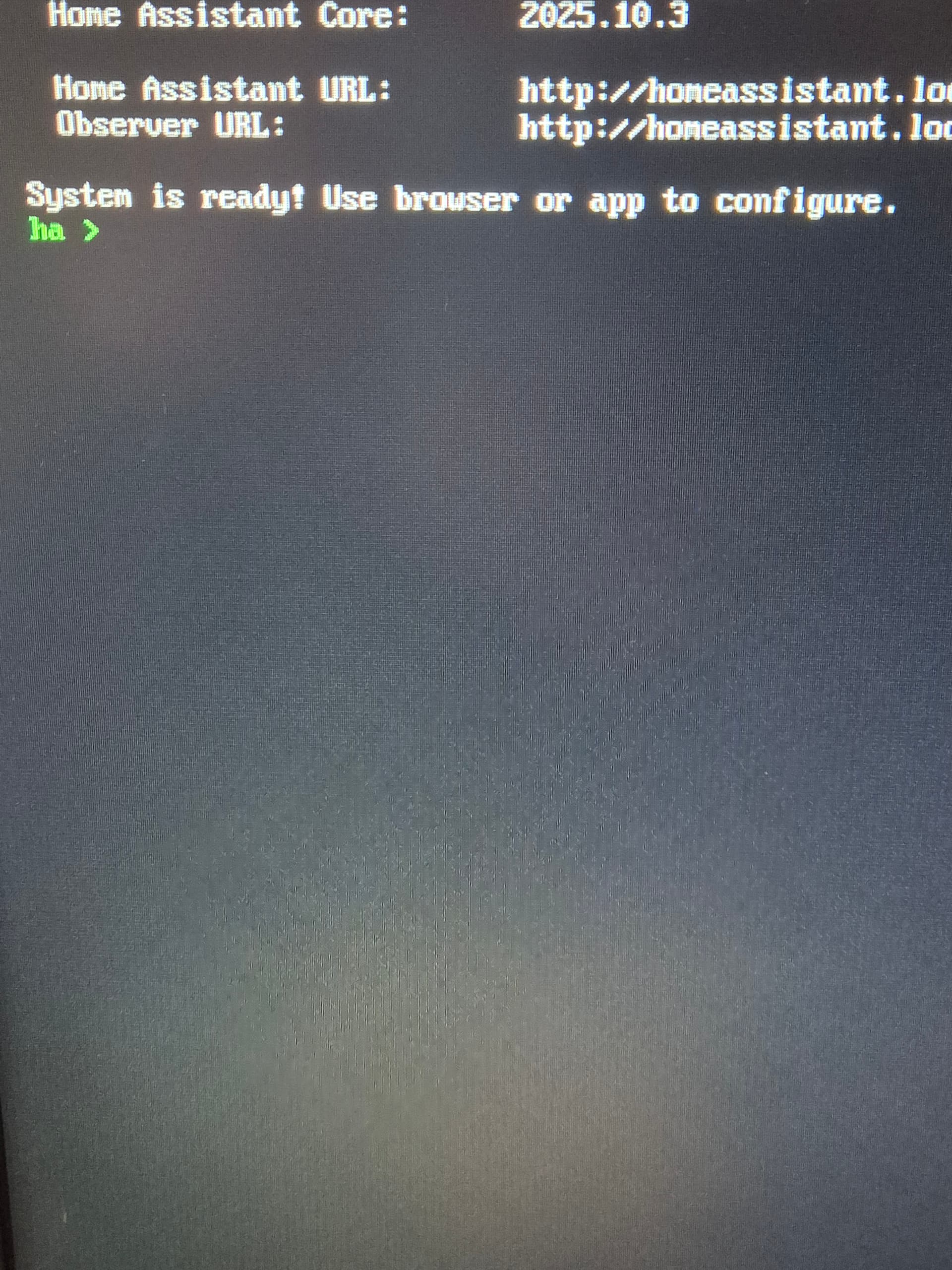

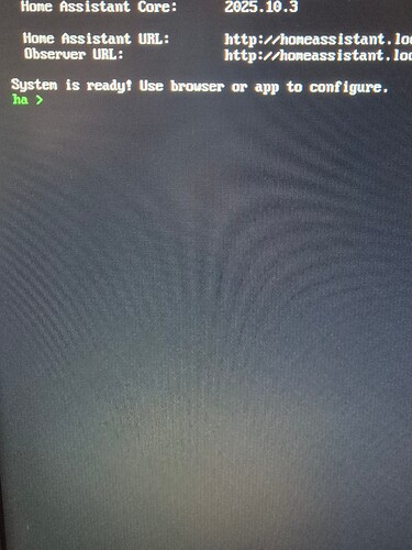

Monitor ist angeschlossen …

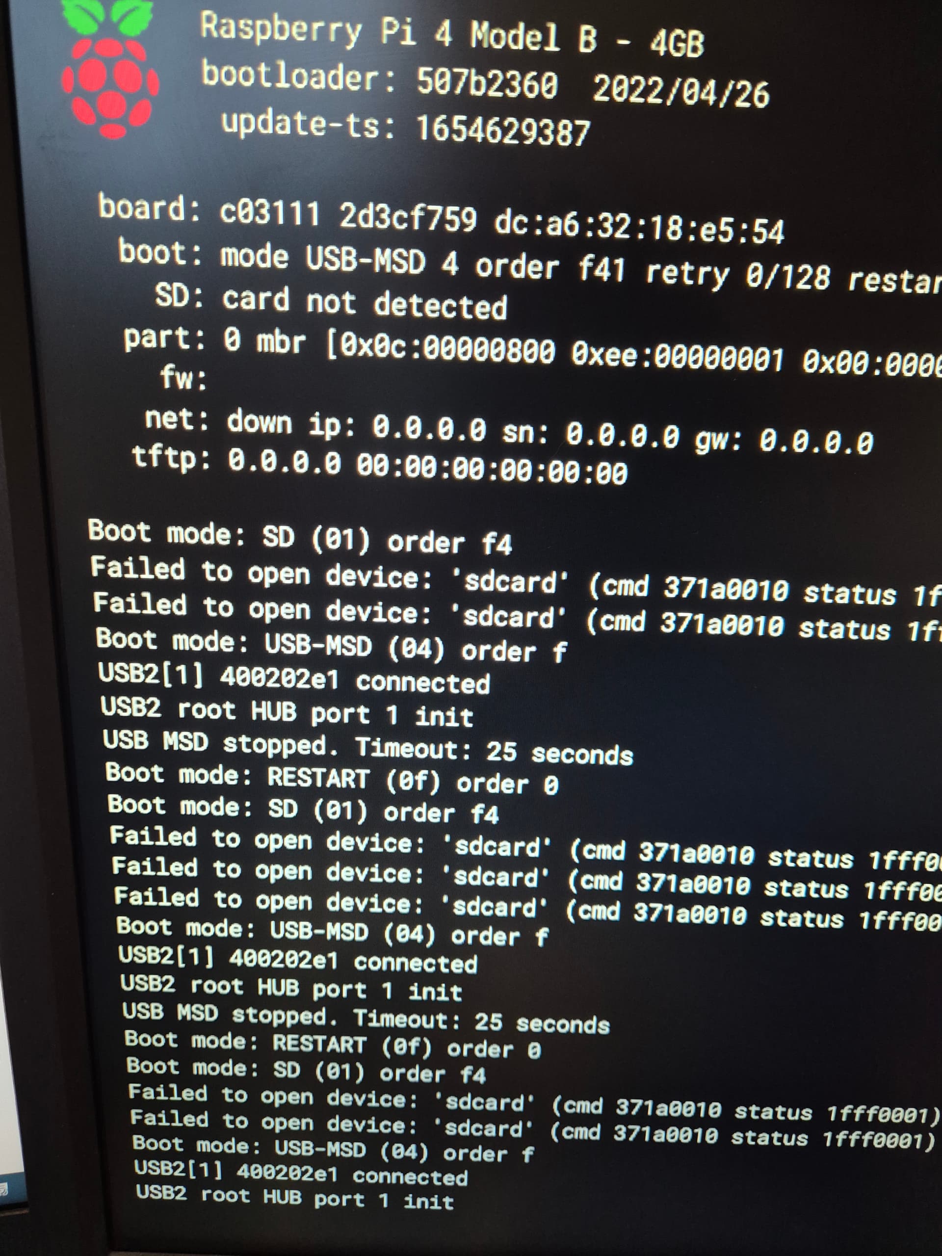

Raspi lädt komplett durch alles wird mit ok abgehakt….
Und irgendwann geht alles komplett einfach aus…und er fängt von vorne an zu laden …
Warum hab ich keine Ahnung …
Habe jetzt aber festgestellt wenn er lädt taucht der PI kurz in der FritzBox auf ..
Also denke ich das es auf jeden Fall mit dem abbruch zusammenhängt .
Wenn nichts drin steckt also kein Lan und keine Festplatte zeigt er das an.
sorry, hab nicht alles gelesen… Ist dein Netzteil in Ordnung? Was für eins hast du drann? Das original Netzteil? Klingt sehr nach Netzteil hat ein Problem…
Ich nutze PROXMOX, wieso wird da die SD Karte mehrfach moniert? So wie ich das lese versucht das System von SD booten, findet aber die SD nicht.
Ups, Du hast wohl die SD abgezogen.

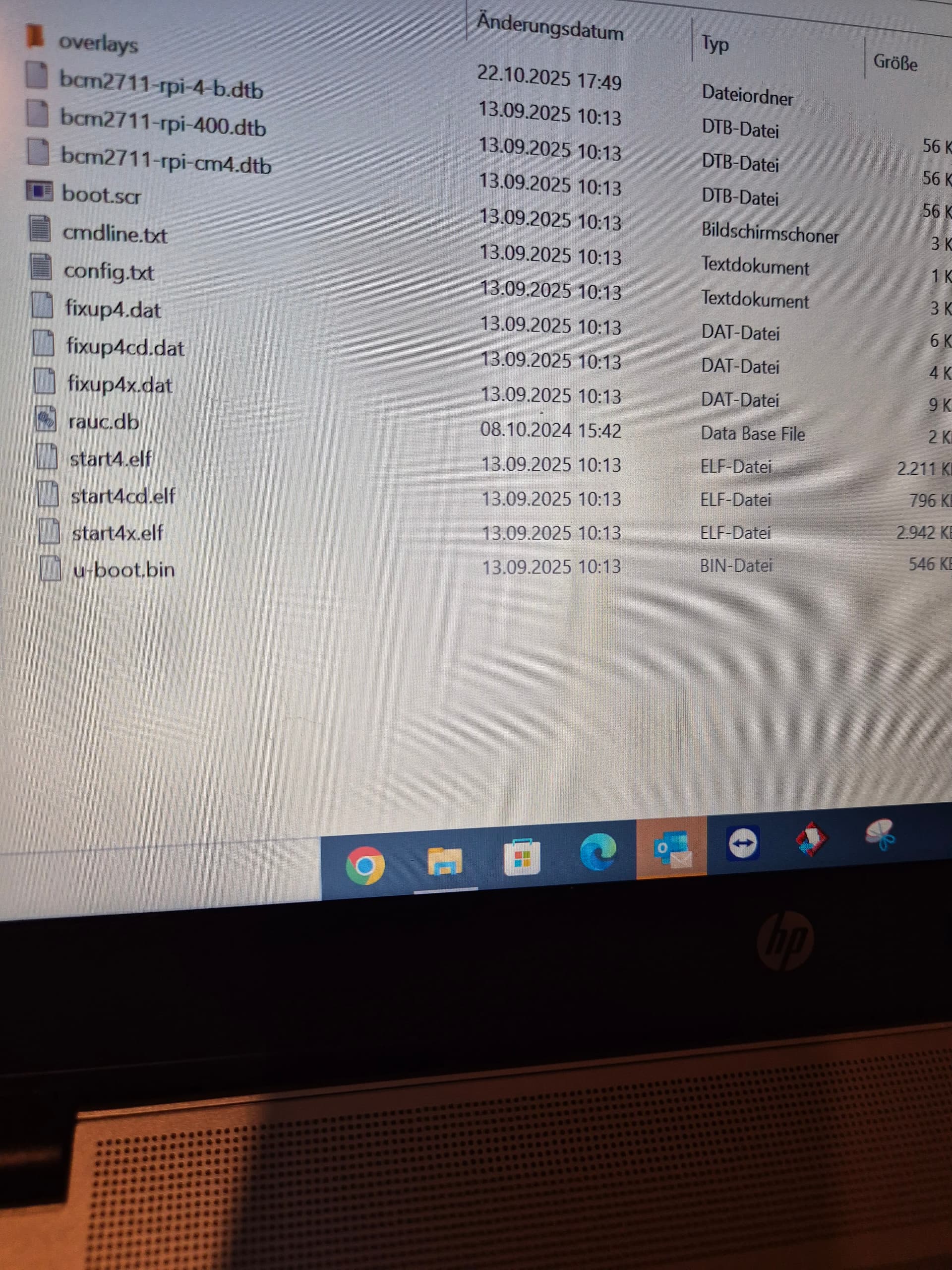

Ja bin jetzt in HA leider aber obwohl ich mich mit altem Passwort angemeldet habe ist alles weg… hatte die Festplatte mit den alten HA Daten komplett auf PC gesichert .
Nur HA auf PI neu installiert. Dann der Versuch einfach die alten Daten auf die Festpaltte zu überschreiben. Geht auch startet durch aber das er ein Backup geladen hätte Fehlanzeige…

Alles was auf der Festplatte war habe ich kopiert und auf meinen Rechner gezogen…das ist noch da.
Mehr war da nicht drauf oder die Platte hat irgendwie einen Schaden…..
