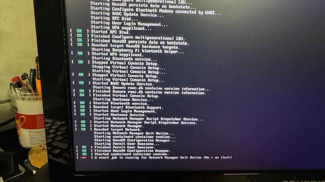

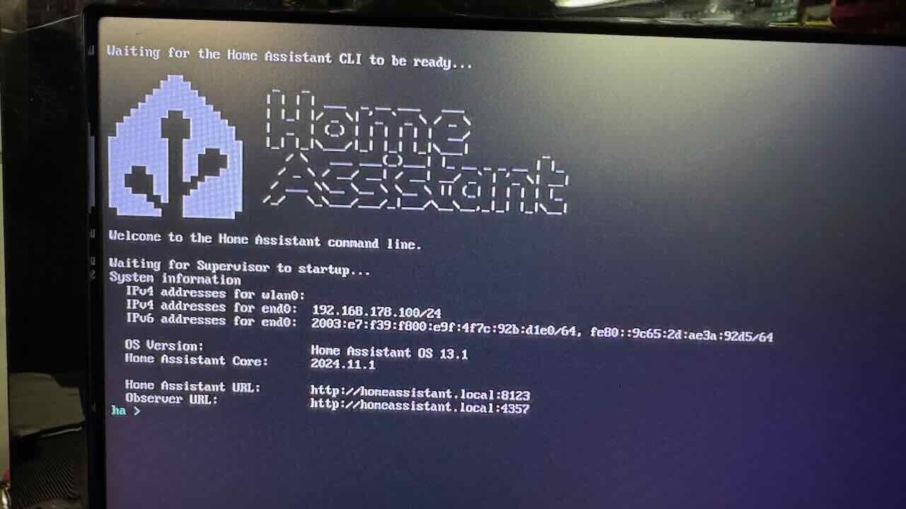

Jetzt habe ich mir über einen Fernseher den Bootvorgang angesehen.
Nach dem vorletzten Bild habe ich “Enter” gerückt.
Ich scheine in einem Terminal zu sein.
Besondersweit hilft mir das bei meinem Wissen nicht.
Ich hoffe einer von euch kann mir weiter Helfen.
Anbei die Fotos vom Bootvorgang.
ich hoffe auf Rückmeldung.
Sieht doch so aus als sei HA gestartet.

Der Bootvorgang läuft sauber. Du solltest den Bildschirm mal anmachen wenn der Absturz passiert ist ob dann etwas informatives auf dem Schirm steht.
also da leider nicht alles so gut auf den Bildern zu sehen ist, aber fangen wir mal damit an, wobei es eigentlich noch ein sdhci davor haben müsste
_set_clock: Timeout to wait cmd & data inhibit
Das ist meist ein Zeichen, dass das Netzteil am Limit ist, wenn Du die SSD und andere USB Abnehmer hast, wie Zigbee Stick, ZWave Stick, oder what ever.
Also entweder einen externen USB-Hub mit eigener Stromversorgung nutzen oder weniger an den USBs anschließen.
Auch zum zweiten Problem, passt, dass das Netzteil zu instabil ist
did not respond to select! : -110
