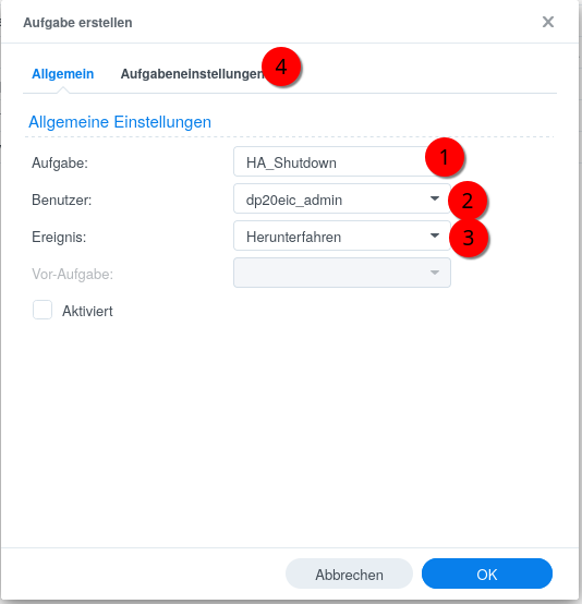

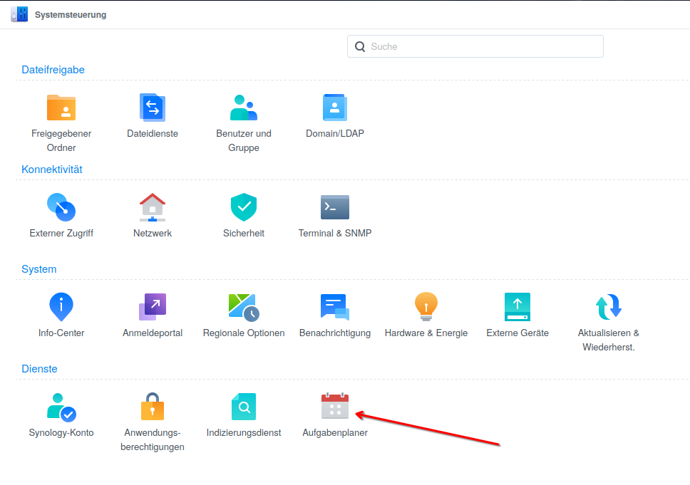

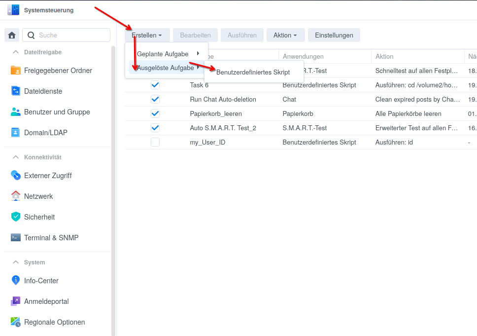

Aber dann könnte man das so umsetzen
(1) einen asusagekrftigen Namen vergeben
(2) wer soll das Skript auf der Synology ausführen
(3) was passiert
(4) hier geht es weiter

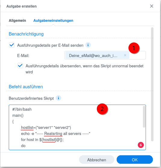

(1) wenn Du eine eMail bekommen möchtest, Mailversand muss natürlich auf der Synology eingerichtet sein
(2) das skript
#!/bin/bash
main()
        hostlist=("server1" "server2")
        echo -e "----- Reatsrting all servers -----"
        for host in ${hostlist[@]};
        do
                echo "----- Restarting $host -----"
                ssh -t $host 'sudo reboot -f now &'
                echo "----- Restart of $host complete -----"
        done
        echo "----- All servers restarted -----"
main
Wobei
  • hostlist = die list des, der Server ist, die Du rebooten willst
    • also z.B. “192.168.178.155” “192.168.178.23”
  • ssh = das ist das was ausgeführt wird.
  • Wie gesagt, ssh muss auf HA eingerichtet sein!
  • Ein User auf der Synology anlegen, der einen Private Key hat und den auf dem HA ablegen
