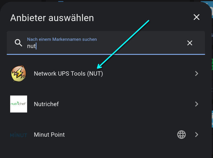

Perfekt, hab die USV nun an Laufen. Direkt an die Synology angeschlossen und dort eingetragen, dass auch HA heruntergefahren wird. Mit der Nuts Integration kann ich direkt auch die Daten ins Dashboard bringen.
