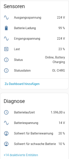

Läuft soweit bei mit mit APC USV 900.
Kannst du vielleicht erklären, wie eine Automation aussehen muß, die von dem Zustand der USV getriggert wird und z.b. mein QNAP NAS runterfährt bei 30 % und mein PC bei 50% Restenergie ?
Habe gerade keine Idee dazu.

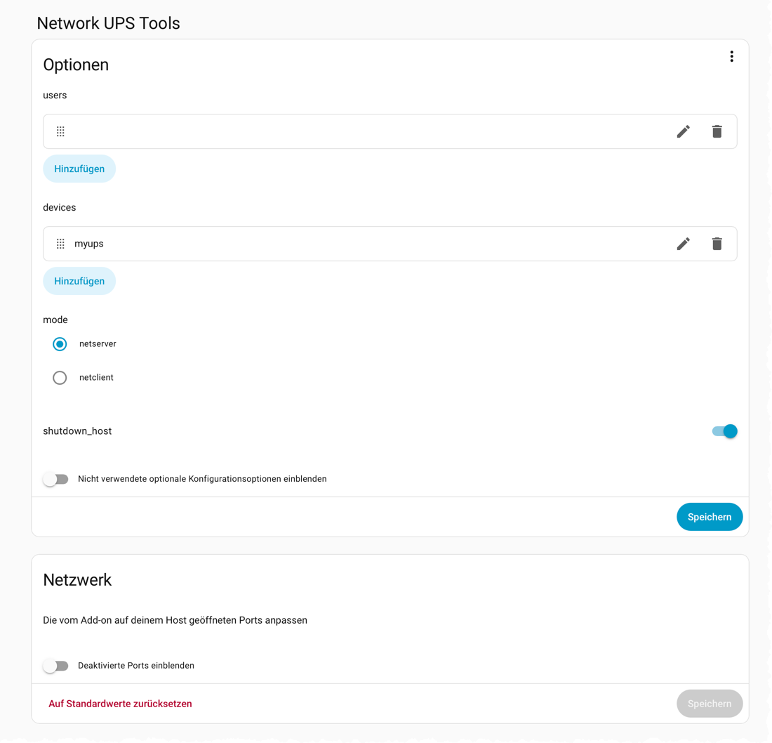

ich beschäftige mich auch gerade mit dem Thema… Nur habe ich aktuell das Problem, dass meine USV nicht gefunden wird.
Ich habe auf einer Synology DS1621+ in einer VM Homeassistant-OS und darauf aktuell Homeassistant 2025.12.5 am Start.
Wie kann ich der Konfiguration in NUT nun mitteilen, wo er die USV findet? Ich stehe da gerade auf dem Schlauch…
im Protokoll finde ich sowas:
Add-on version: 0.17.0
 You are running the latest version of this add-on.
 System: Home Assistant OS 16.3  (amd64 / qemux86-64)
 Home Assistant Core: 2025.12.5
 Home Assistant Supervisor: 2026.01.0
 Please, share the above information when looking for help
 or support in, e.g., GitHub, forums or the Discord chat.
s6-rc: info: service base-addon-banner successfully started
s6-rc: info: service fix-attrs: starting
s6-rc: info: service base-addon-timezone: starting
s6-rc: info: service base-addon-log-level: starting
s6-rc: info: service fix-attrs successfully started
[15:14:17] INFO: Configuring timezone (Europe/Berlin)...
s6-rc: info: service base-addon-log-level successfully started
s6-rc: info: service base-addon-timezone successfully started
s6-rc: info: service legacy-cont-init: starting
cont-init: info: running /etc/cont-init.d/nut.sh
[15:14:17] INFO: Setting mode to netserver...
[15:14:17] INFO: Generating /etc/nut/upsd.users...
[15:14:17] INFO: Configuring user: NuTTy
[15:14:18] INFO: Password is NOT in the Have I Been Pwned database! Nice!
[15:14:18] INFO: Configuring Device named myups aps 700...
[15:14:18] INFO: Starting the UPS drivers...
Error: no UPS definitions found in ups.conf
Network UPS Tools - UPS driver controller 2.8.1
cont-init: info: /etc/cont-init.d/nut.sh exited 1
cont-init: info: running /etc/cont-init.d/nutclient.sh
cont-init: info: /etc/cont-init.d/nutclient.sh exited 0
cont-init: warning: some scripts exited nonzero
s6-rc: warning: unable to start service legacy-cont-init: command exited 1
/run/s6/basedir/scripts/rc.init: warning: s6-rc failed to properly bring all the services up! Check your logs (in /run/uncaught-logs/current if you have in-container logging) for more information.
/run/s6/basedir/scripts/rc.init: fatal: stopping the container.
s6-rc: info: service fix-attrs: stopping
Und in der Synology ist das hier eingetragen:
Was muss ich tun, damit das funkioniert? Für´s Feedback vielen Dank im Voraus.
HG
Rolf

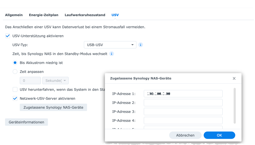

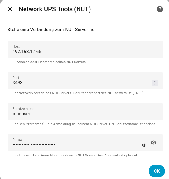

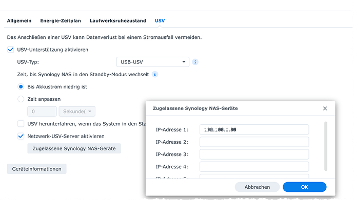

Ganz einfach:
  1. Bei den zugelassenen Synology NAS-Geräten bei der DS die IP von Deiner HA VM eintragen. Was Du lt. Deinem Screenshot wohl schon gemacht hast.
  2. Bei der HA NUT Integration bei Host die IP von Deiner DS eintragen, den Port 3493, Benutzername: monuser und als Passwort dann secret.
    Dann sollte das funktionieren und HA Deine USV an der DS auch finden.

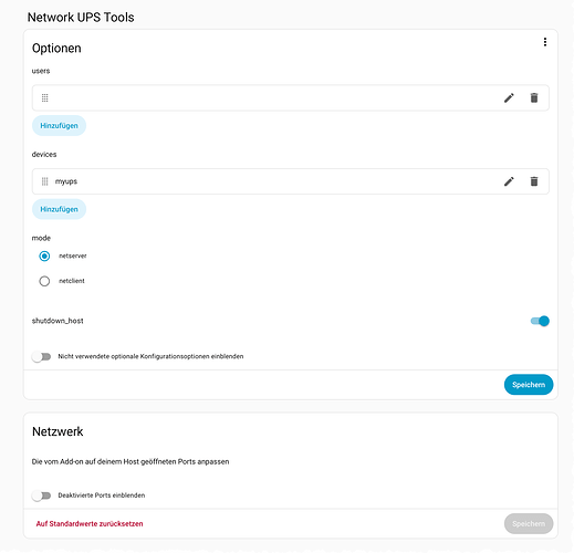

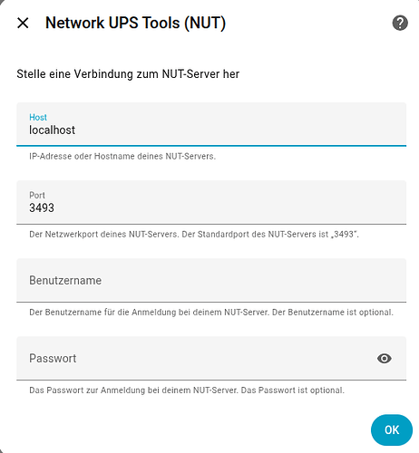

Hej @Jim_OS ,
ganz lieben Dank für Deine Info… Leider kann ich das so gar nicht umsetzen, denn bei mir sieht das anders aus?
Wo finde ich wohl “Deine” Maske?

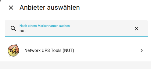

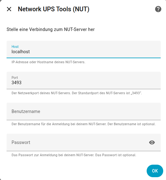

Moin
Vermutlich weil Du nicht die HA NUT Integration nutzt
sondern vielleicht das NUT Addon
Was Du aber gar nicht brauchst.
Einstellungen —> Geräte & Dienste —> Integration hinzufügen —> NUT auswählen
und installieren. Dann kommt die im Screenshot gezeigte Konfiguration
und da trägst Du dann die Daten ein. Fertig. :slightly_smiling_face:
Ich habe das zwar auch so in den HA integriert (DS718+, Eaton Eclipse Pro 650), aber eigentlich ist das ja gar nicht notwendig, denn die Diskstation kommuniziert ja eh direkt über USB mit der USV. Und viel anzeigen tut das Teil auch nicht unbedingt, wenn es normal am Strom hängt. So wirklich fehlt mir da die Idee für die Notwendigkeit zur Einbindung in den HA. Oder hab ich was übersehen?
Was hat die Kommunikation der DS mit der USV per USB mit der Einbindung der USV per DS NUT-Server als NUT-Client bei HA zu tun?
Du meinst die Installation der HA NUT-Client Integration unter HA, oder was? Wenn Du den HA Host über den NUT-Server der DS bei Stromausausfall entsprechend steuern willst brauchst Du nun mal auf dem HA Host eine NUT-Client-Software die das dann kann und macht.
Okay, so macht das natürlich Sinn. Bei mir läuft HA in einer VM auf der DS718+. Da regelt das die Diskstation das ja selbst.
An meinem USV hängen ansonsten noch die FRITZ!Box, die CCU3, der Dirigera Hub und die HomeBase von eufy. Wenn Strom weg, dann Strom weg. Wie oft habe ich in den letzten 10 bis 15 Jahren da schon einfach den Stecker gezogen, ohne dass jemals was passiert wäre. :face_with_peeking_eye:
Vor Kurzem hatte der Akku meiner USV mal wieder schlapp gemacht. Da gab‘s über einige Wochen jeden Montag ein abruptes Aus- und Einschalten der USV. Hat mich etwas Nerven gekostet, die Ursache zu finden.
Jepp - wenn der HA Host eine HA VM unter dem VMM ist dann sollte der auf der DS laufende NUT-Server die per VMM laufenden VMs und somit auch die HA VM, eigentlich per HA QEMU Guest Agent auch korrekt herunterfahren.
Da konntest Du über die Sensoren für die USV unter HA dann auch nichts erkennen? D.h. eigentlich müsste man so etwas ja z.B. (halbwegs) an der verfügbaren Batterielaufzeit erkennen können.
