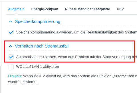

Dann und danach kämen eigentlich die entsprechenden BIOS-Einstellungen und Möglichkeiten bei dem Mini-PC ins Spiel, denn der Mini-PC sollte dann feststellen das wieder Strom vorhanden ist - egal wer den dann liefert - und somit sollte der Mini-PC dann auch wieder hochfahren. Genau so wie es Dein NAS - welches auch immer das ist - ja offensichtlich auch gemacht hat. Bei meinem Synology NAS wäre das dann z.B. diese Einstellung:

Ich denke schon. Denn wenn der Akku nicht leer war, war ja (für den Mini-PC und das NAS) durchgehend Strom da. Woher sollen sie also wissen, dass die USV wieder Strom bekommt?
Genau das kann er nicht, weil er aufgrund der USV ja nie weg war.
Hab auch ein Synology, und es so eingestellt. Aber bekommt es die Info nicht eigentlich vom NUT Server? Der war in meinem Fall ja zu dem Zeitpunkt aus.
