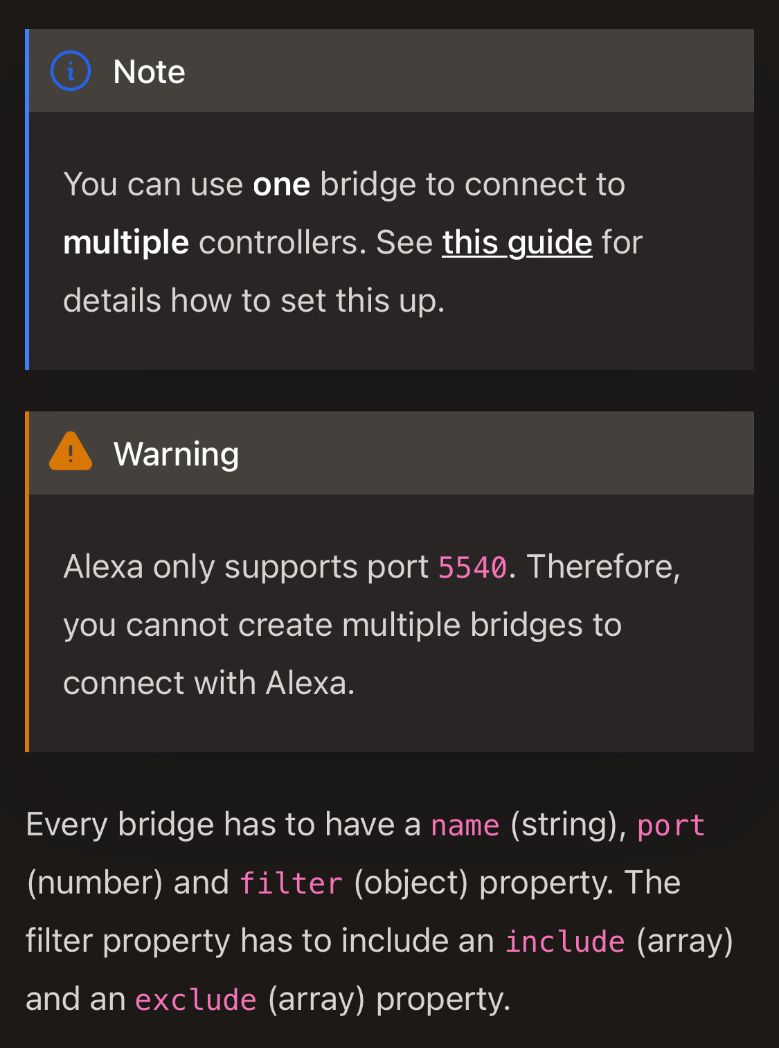

Hallo zusammen.
Ich bastele jetzt auch nun seit Stunden an dem Thema und habe zwar die Bridge und alles recht schnell hinbekommen, aber Alexa den QR Code beibringen zu wollen, Wasser ein echtes Thema. Wie Tipps hatte ich alle berücksichtigt. Hatte aber nicht geholfen. Also bin ich nochmal durch die Dokumentation durch…. Ein Hinweis ist bis jetzt nirgends aufgetaucht…oder ich habe ihn überlesen.
Alexa „versteht“ die Bridge nur auf Port 5400. sonst nicht. Also wenn ihr einen anderen Port, oder mehrere Bridges mit unterschiedlichen Ports mit Alexa verbinden wollt, geht das nicht.
Auch wenn das Thema schon ein wenig älter ist…vielleicht hilft es den Ein oder Anderen.
Gruß,
Arniebirdy
