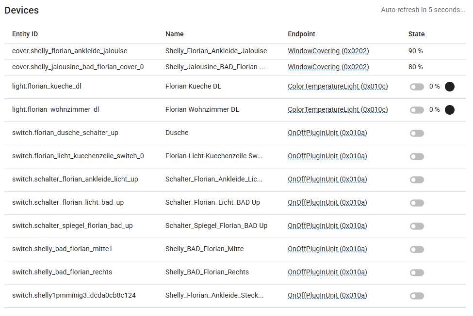

Dummerweise kann ich nicht mit die Jalousinen runterfahren, ich habe hinter dem Schalter ein Shelly PM 2 gebaut.
Die Alexa App sagt zwar ist eine Jalousine aber egal wie ich es ansage, da passiert nichts.

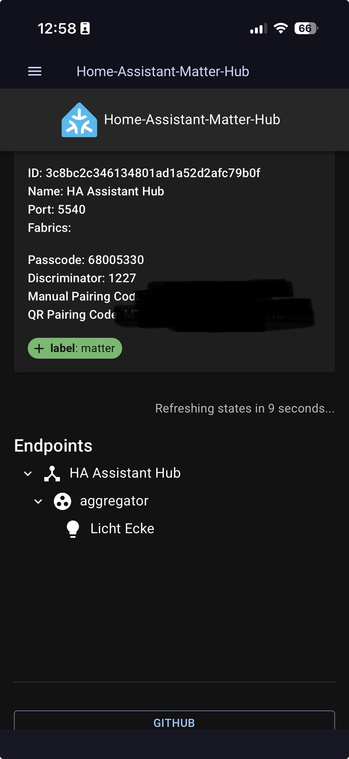

Ich habe momentan auch das Problem und weiß nicht, ob es vielleicht ein Hardware Problem sein könnte.
Ich habe alle Geräte über ZHA(ZIGBEE) mit Home Assistant über einen Skyconnect ZBT1 verbunden, den Geräten (ertsmal nur einem), die ich an Alexa übergeben will ein Label verpasst und sie in einen Matter Hub gepackt.
Die Verbindung in der Alexa App nach einscannen des QR Codes oder angabe des Codes manuell läuft endlos ins Leere. Ich lande immer wieder bei “erneut versuchen”.
Ich habe:
  • einen Echo Dot der 3. Generation
  • Home Assistant auf einem Raspberry Pi 5 mit Skyconnect Stick
  • iphone 17 Pro mit angebundener Alexa App.
Was ich schon versucht habe:
  • Echo Dot neu starten
  • App neu starten
  • App löschen, neu aufsetzen
  • IPV6 aktiviert und deaktiviert (muss man hier bei der Konfiguration in der Fritzbox beim aktivieren ggfls. etwas konfigurieren)
  • label kleingeschrieben und auch in der matter Hub kleingeschrieben übernommen.
Bei mir sieht das freigegebene Gerät in Matter Hub aber auch anders aus, als auf den Screenshots, die ich so sehe.
Was kann ich noch versuchen. Stimmt etwas mit meiner Hardware nicht?

Ich hab es die Tage auch immer wieder ohne Erfolg versucht.
Was bei mir dann aber tatsächlich geholfen hatte, war die Anzahl der Entitäten zu verringern. Ursprünglich hatte ich 7 Rollläden, 10 Lichter und 2 Sensoren drin und egal wie oft ich es versucht habe, ich bekam immer die Meldung, dass kein Gerät gefunden werden konnte.
Dann hab ich über die Labels einfach mal die Rollläden und Lichter rausgekommen, sodass nur noch die 2 Sensoren drin waren und es hat auf Anhieb funktioniert.
Anschließend konnte ich die Geräte wieder hinzufügen und 5 Sekunden später vibrierte schon meine Alexa App um mir zu sagen, dass 17 neue Geräte gefunden wurden
