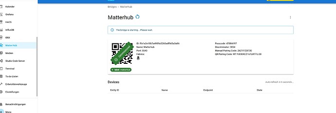

Im Matter Hub werden mir auch einige meiner geräte angezeigt. ( aber nicht in Alexa)

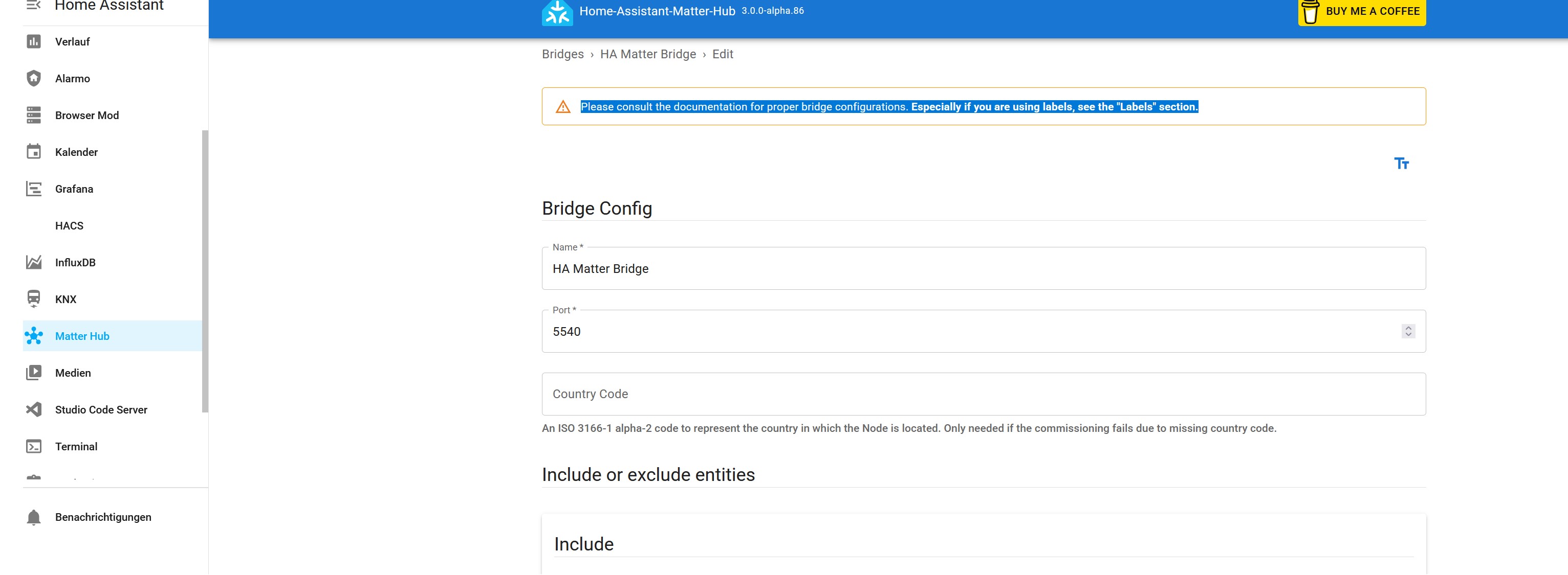

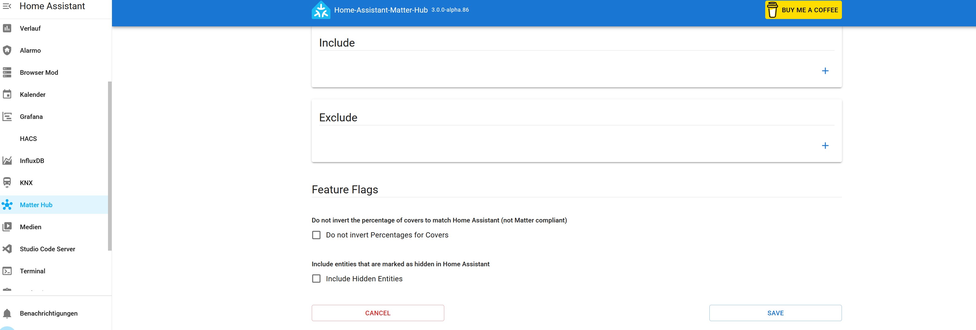

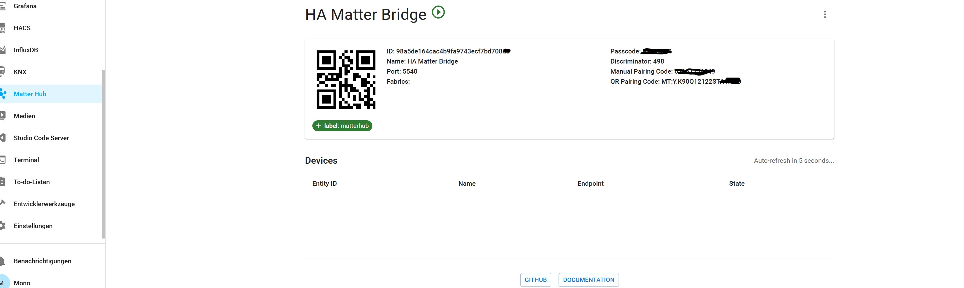

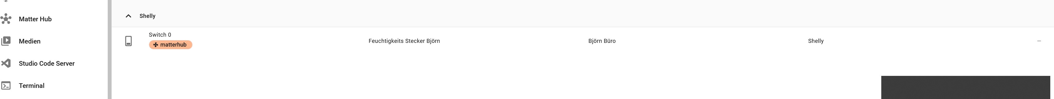

Wenn ich das mit dem Label mache wird mir im Hub keine geräte mehr angezeigt.

Wichtiges Detail hierbei (wird im Video nicht gesagt): immer ENTITÄTEN labeln, nicht GERÄTE!
Neustart vom Addon und evtl. Echo Dot ebenfalls empfohlen bei Problemen.
das habe ich in den kommentaren gelesen das nur Entitäten gelabelt werden dürfen.

ohne Label sind alle Entitäten drinnen.
müssten die dann nicht auch alle bei Alexa drinnen sein?
Wie jetzt: ohne Label? Ohne Label sollte da gar nichts sein …

Brauchst du aber dafür nicht, würde ich wieder entfernen.

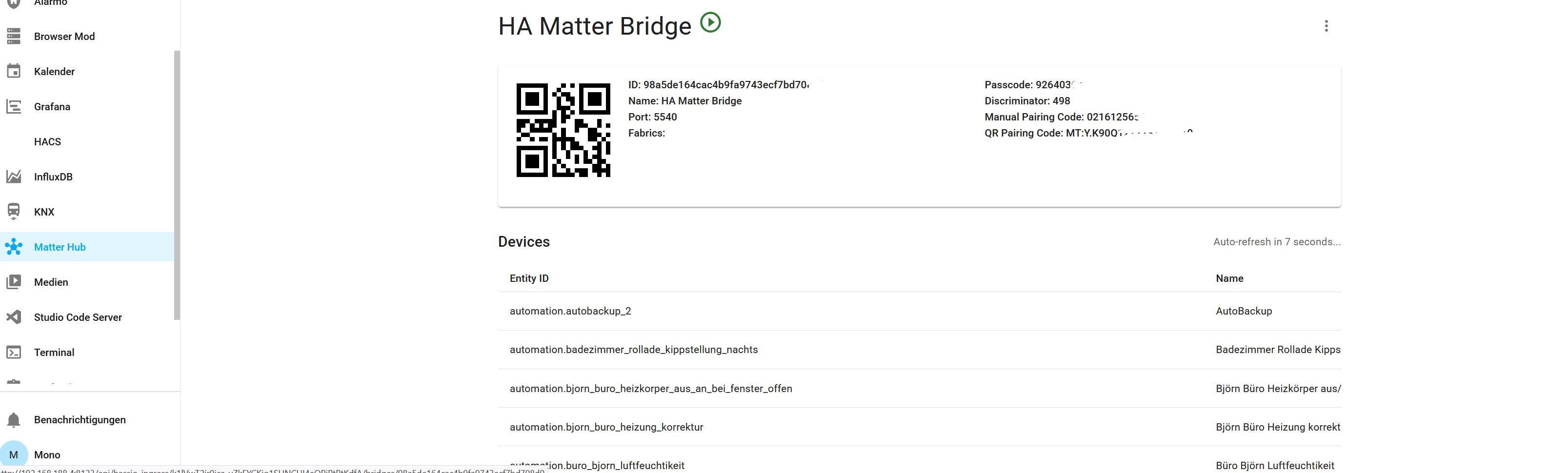

Wird dir die HA Matter Bridge in Alexa angezeigt?
Vielleicht hier nochmal nachlesen.

Die HA Matter Bridge wird nicht in Alexa angezeigt.

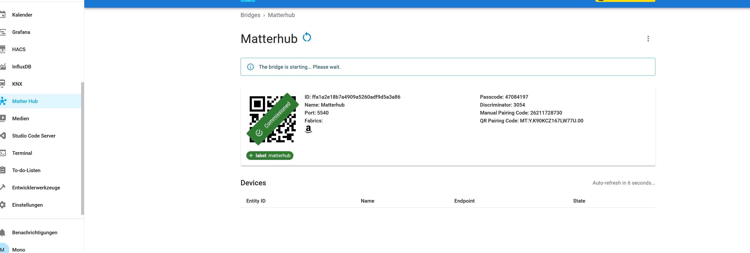

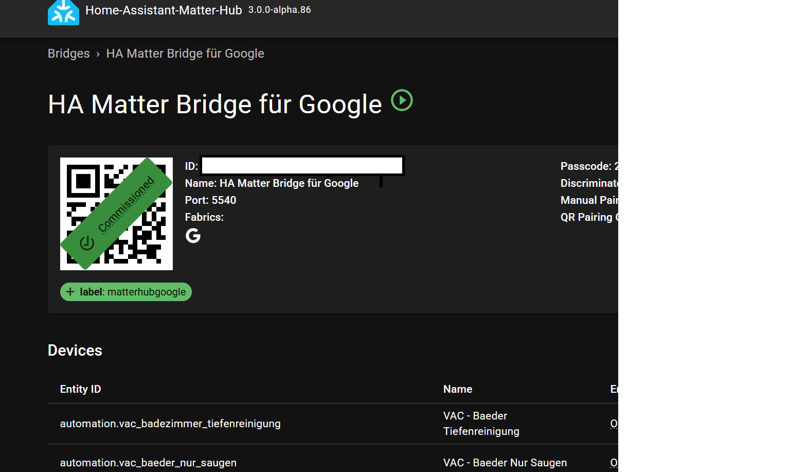

Laut deinen Screenshots von weiter oben ist die Bridge auch nicht “Commissioned”, es müsste eigentlich ein kleines Amazon-Logo unter “Fabrics” erscheinen.
So wie hier im Screenshot, in dem Fall für Google:

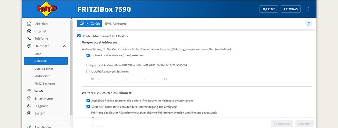

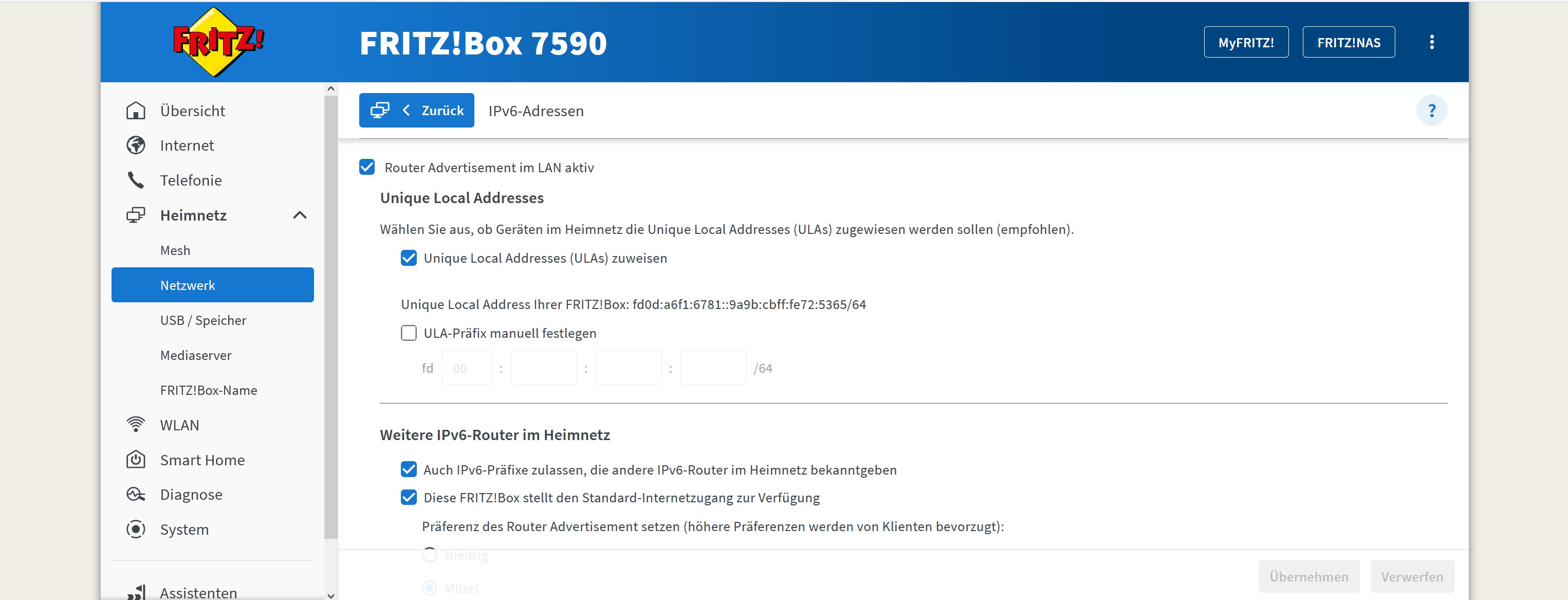

IPv6 ist aktiv überall? Das Hinzufügen und anschließend 10 Min. warten hast mehrmals versucht?

Ja IPv6 ist intern aktiv.

Danke dein Tip hat funktioniert.
Ich habe den Skyconnect abgemacht. alles was mit Matter oder Treath zu tun hatte Deinstalliert .
Dann Matter und Matter Hub neu installiert.
jetzt ging es die Alexa hinzu zu fügen.
Mal sehen ob das jetzt auch mit dem Label klappt
Prima! Matter brauchst zwar nicht, aber egal.
Wenn du Entitäten gelabelt hast, einfach in der Bridge oben rechts auf die 3 Punkte klicken und dann auf Edit. Danach ganz unten auf Save, dann musst nicht extra das Addon neu starten.
