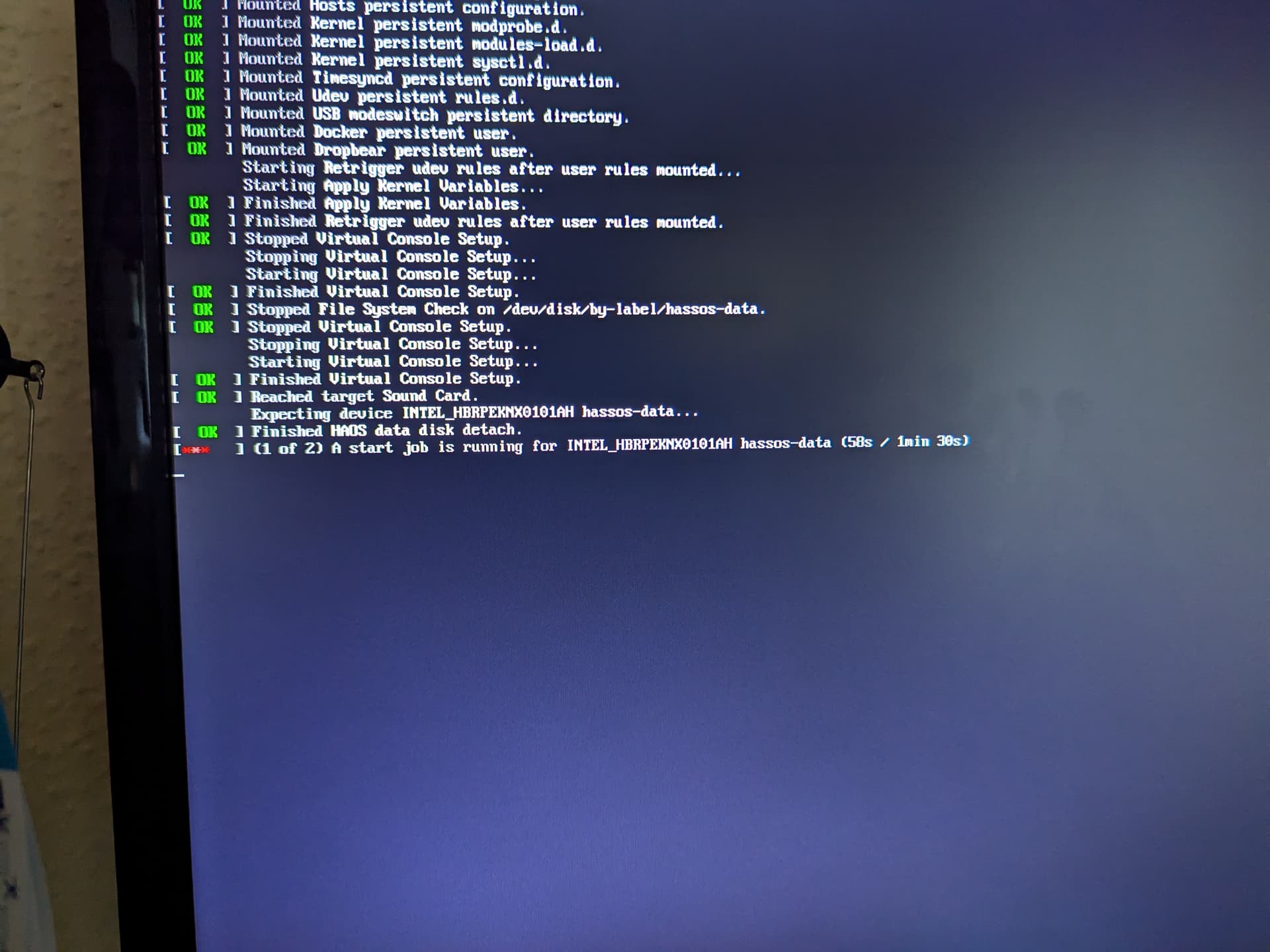

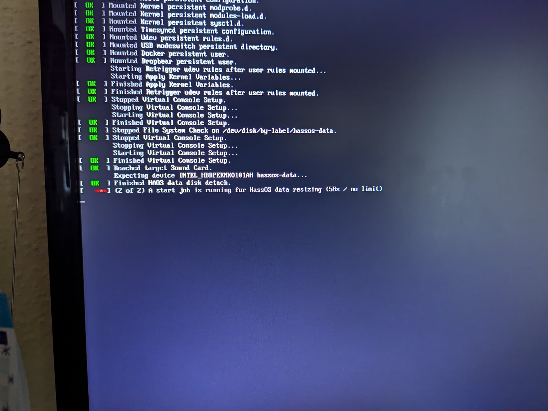

Hallo ich wollte HA auf HP 400 G4 mit Intel Optan 256GB
Nach 1:30
a start job is running for Intel_HBRPEKNX…………. hassos-dta
a start job is running for HassOS data resizing…
Fail to start containerd container runtime
Danke

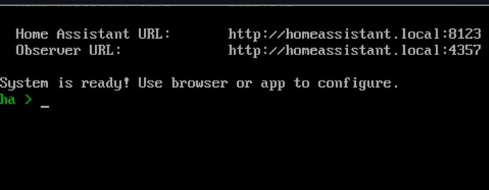

Wie lang braucht HA bis es gestartet ist da ist?
Na siehste, geht doch. :laughing:
Allererste Aktion: Suchmaschine des Vertrauens angeworfen und nach “a start job is running for HassOS data resizing” gesucht. Was kommt dabei raus:

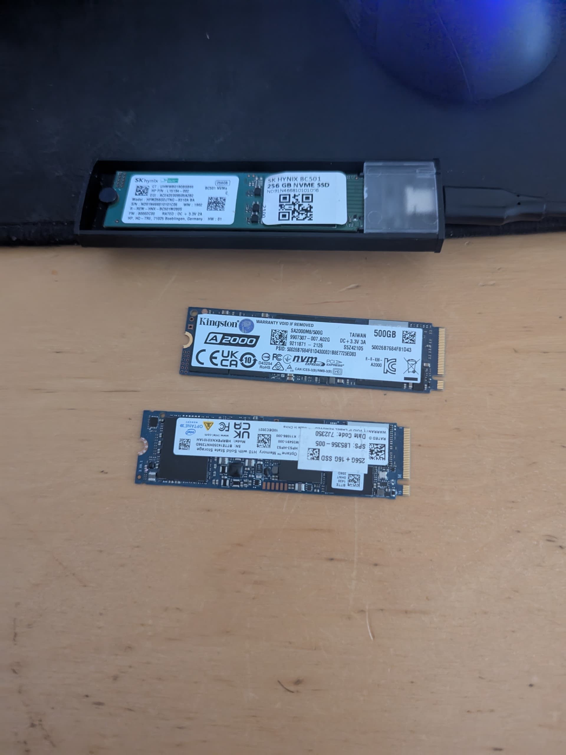

NVME INTEL OPTANE aber ich hab es schon mit Intenso Kingston SK HYNIX versuch bei allen das gleiche

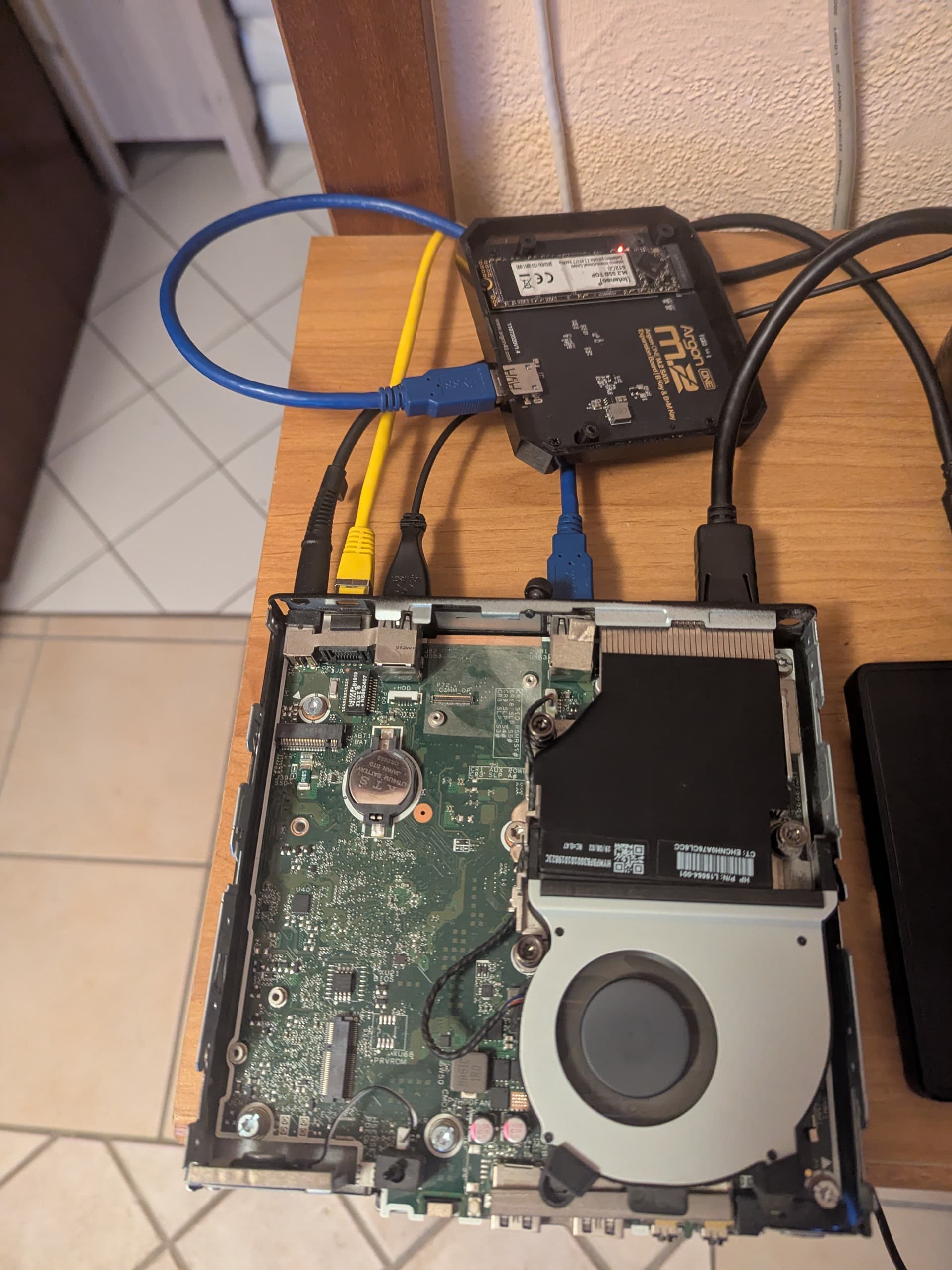

Ich hab die NVME in ander HP 400 G7 PD i5 10500
Alle wieder nach Tut und OH Wunder komisch auf dem PC geht es….. :roll_eyes:

Wenn ich die Intenso intern verbau No media present. blablabla
nehem ich den Agon M.2 geht es…..
