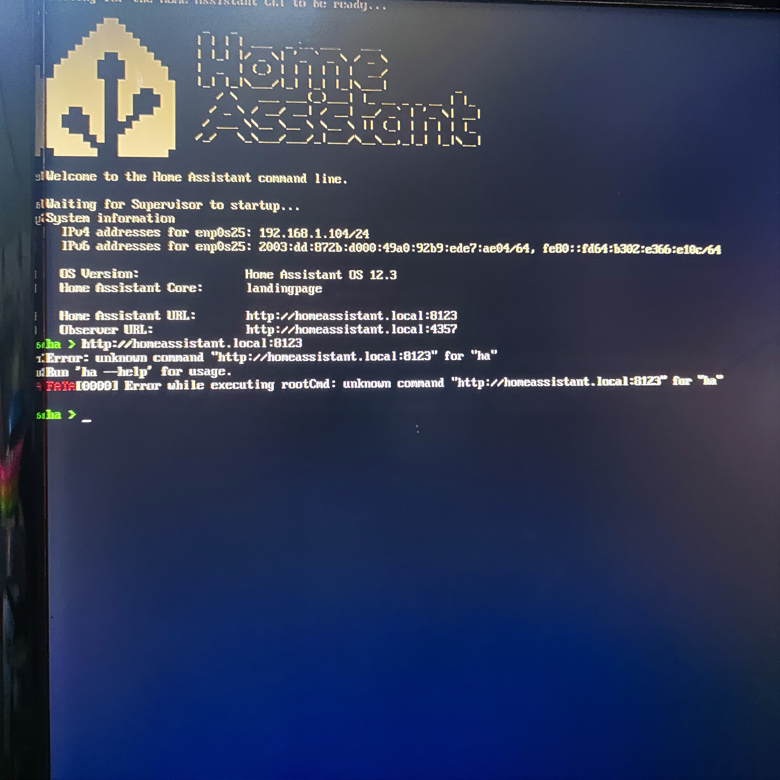

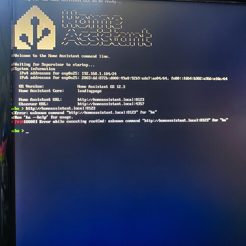

System bootet so wie man das kennt und die Freude war groß bis ich die local IP eingeben habe da kam die Fehlermeldung wie das Bild zeigt
So nun die große Frage wie bekomme ich haos zum laufen .Welcher mögliche Terminalbefehl ist nötig oder habe ich grundsätzlich was falsch gemacht
Ich Danke euch schonmal vorab und hoffen wir können zusammen das Problem lösen
Home Assistent läuft doch, hat aber kein GUI. Du musst das im Browser deine Wahl auf dem (Windows-)PC unter der Adresse aufrufen.
Wenn du allerdings auch noch HA auf dem Pi im selben Netz laufen hast, würde ich das direkt über die IP-Adresse der jeweiligen Hardware IP:XXX.XXX.XXX.XXX:8123 aufrufen.
HA läuft und stellt in dem Fall nur den Server. Für die Anzeige des Dashboard benötigst du ein Handy, Tablet, PC, Mac etc. Dort dann die Adresse eingeben, wie @silberfuxx schon geschrieben hat (war schneller).
