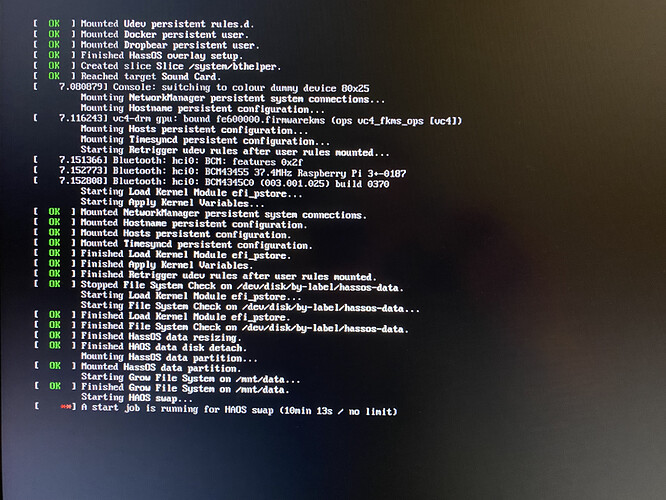

ich bin in der Smart Home Welt relativ neu und fange mit HA von null neu an. Meine bestehende Homebridge-Installation leigt nun auf eienr MicroSD-Karte hier in der Ecke.
Als bereits bestehende Technik habe ich ein Raspberry Pi 4, ein SSD-Gehäuse und eine SSD (Crucial MX200, 1TB Kapazität).
Habe alles straight nach der Videoanleitung (Image per Raspberry Pi Imager etc) gemacht, hänge beim Booten von SSD jedoch bei “A start job is running for HAOS Swap (…teilweise 30 Minuten und mehr …)”, danach wird es dann kryptisch mit vielen Fehlern.
Habt Ihr eine Idee was ich machen kann?
Mit einer MicroSD-Karte bekomme ich HA zum Laufen und könnte starten. Da ich aber noch brauchbare Technik hatte, wollte ich HA gleich auf zukunftssichere Füße stellen.

es gab in letzter Zeit mit ein paar Versionen von HAOS durchaus Probleme mit dem Booten von SSDs, die über USB angeschlossen sind.
Dieses ist wohl ein Problem des (Pi-)Kernels in Verbindung mit dem Chipsatz des SSD-Controllers.
Im offiziellen Forum sind auch aktuell wieder solche Fälle in Verbindung mit der Version 11.2 zu finden.
Im verlinkten Artikel ist auch ein Benutzer von exakt dem von dir aufgezeigten Fehler betroffen.
Ich würde zunächst einmal ausprobieren die vorherige Version 11.1 auf die SSD zu flashen und damit den Vorgang zu wiederholen:
Release Home Assistant OS 11.1 · home-assistant/operating-system (github.com)
Hier sollte haos_rpi4-64-11.1.img.xz passen.
  1. Raspberry Pi Imager starten.
  2. Klick Choose OS.
  3. Wähle Use custom und das heruntergeladene Image aus.
  4. Wähle Choose SD card .
  5. Wähle dann die SSD aus, auf die geschrieben werden soll.
  6. Wähle Write um den Prozess zu starten.
Sollte anschließend der Boot-Prozess erfolgreich abgeschlossen werden, solltest du in Zukunft vorsichtig sein, wenn Updates für das Home Assistant Operating System angeboten werden. Hier besteht durchaus das Risiko wieder in ein ähnliches Problem zu laufen.
Aufgrund dieser Probleme, empfiehlt man im offiziellen Forum mittlerweile dazu den Boot-Prozess auf der SD-Karte zu belassen, und die Data Disk Funktion für die SSD zu benutzen.

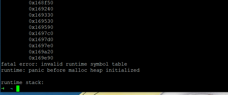

Heute früh konnte ich dann CT512MX100 auswählen und habe die Daten übertragen. Seit dem läuft HA nicht mehr korrekt, das Pi lässt sich zwar pingen, jedoch kann ich HA im Browser oder per App nicht aufrufen. SSH geht, aber zeigt Fehler an.

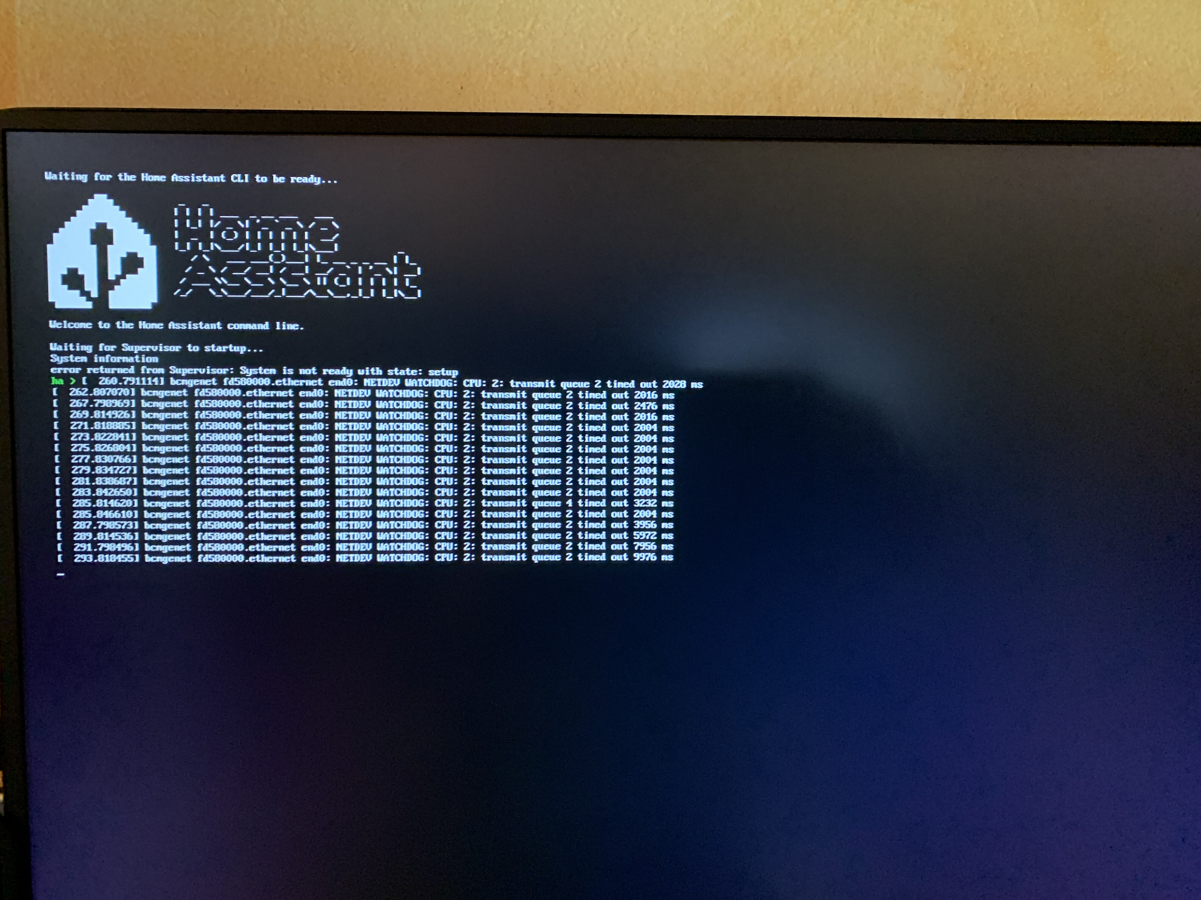

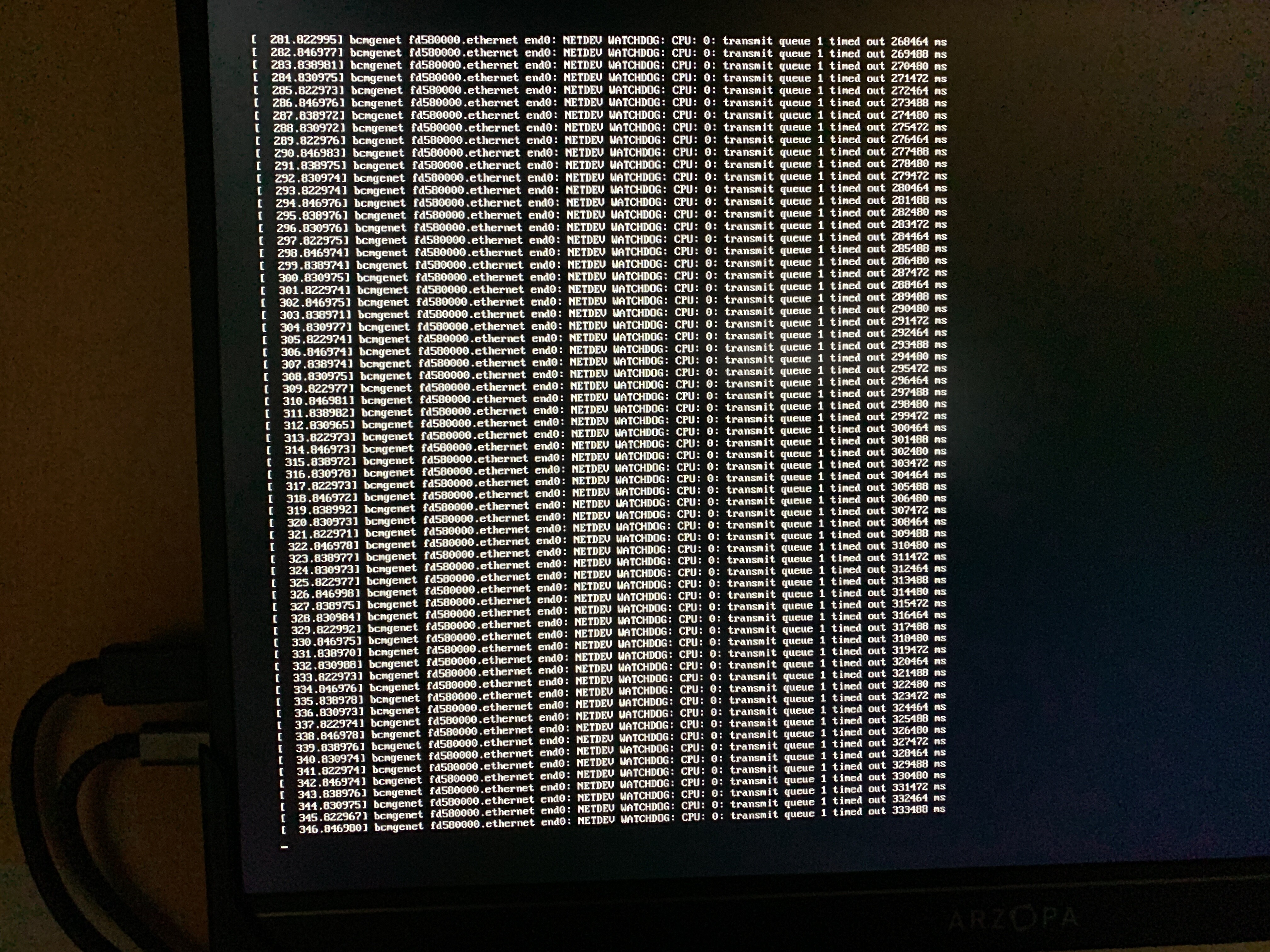

Hallo an die Community,
mein Problem:
Mein Raspi bootet ordentlich vom USB-Stick.
Nur bekomme ich Homeassistant OS nicht vollständig zum laufen. Ich finde auch die IP-Adresse. Beim Booten kommen mehrere Meldungen. Diese habe ich als Foto beigefügt.
Ich hoffe mir kann hier jemand helfen.
