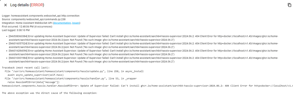

2025-05-19 08:52:44.821 INFO (SyncWorker_7) [supervisor.docker.manager] Runing command 'python3 -m homeassistant -c /config --script check_config' on ghcr.io/home-assistant/generic-x86-64-homeassistant
2025-05-19 08:54:21.238 ERROR (SyncWorker_7) [supervisor.docker.manager] Can't execute command: 404 Client Error for http+docker://localhost/v1.48/images/ghcr.io/home-assistant/generic-x86-64-homeassistant:latest/json: Not Found ("No such image: ghcr.io/home-assistant/generic-x86-64-homeassistant:latest")

Wie Du aus Deinem Log ersehen kannst
ist der supervisor.docker bei irgendeiner Aktion in Mitleidenschaft gezogen worden, wie, wann, wieso, keine Ahnung.
