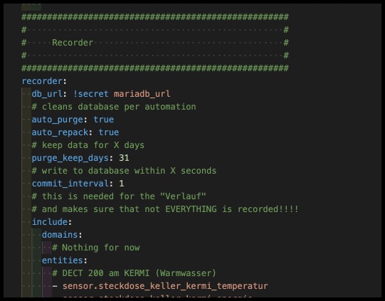

Vielleicht solltest Du mal Deine RECORDER Konfiguration posten? So sieht es bei mir aus.
khunde hat da schon Recht. Seltsam wenn nur die Daten weg sind, alles aber sonst normal läuft.
Vorsicht, du vermischst hier aber zwei dinge, das eine sind die Standardeinstellungen, da gibt, es keine Referenz in der configuration.yaml daher gehe ich davon aus, dass der TE da auch nichts verstellt hat.
Zudem wirst du den TE mit deiner Konfiguration überfordern, da du MariaDB nutzt und da auch viel verstellt hast und wenn er davon abschreibt, ohne eine Erklärung dafür zu bekommen was die Einträge bedeuten, sich noch mehr verzettelt.
Also vorsichtig mit solchen, getunten Einstellungen :wink:
Ich finde es besser auf die offizielle Dokumentation zu verweisen :wink:

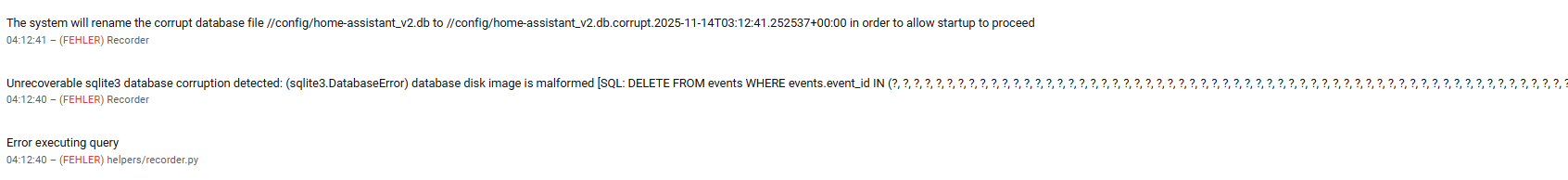

Habe heute mal nicht sofort wieder das Backup hergestellt und im Log das hier gefunden:
Lustig, da du den Hinweis auf eine korrupte Datenbank vollständig ignoriert hast
Ich habe den Hinweis mit der korrupten Datei schon gelesen und habe diese auch. Die korrupte Datei entsteht durch die SD Karte weil dann brauch ich ja nichts reparieren oder wie verstehe ich das?
Muss nicht durch die SD verursacht sein. Eher nicht, wenn sonst alles läuft. Du must die DB reparieren.
