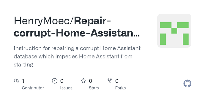

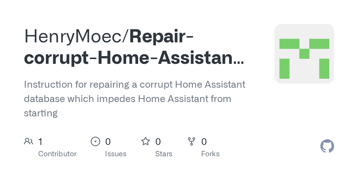

Hört sich nach einer korrupten db an.
Kamst mal versuchen diese zu reparieren.
Auf die schnelle, habe ich mal das gefunden.
Danke erneut für Deine Hilfe Oskoron.
Funktioniert leider nicht.
