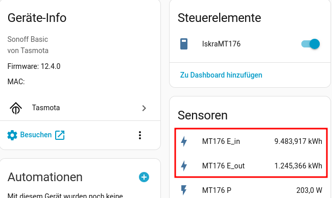

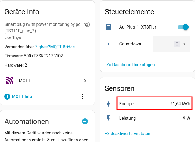

Was für Energy Zähler sind denn da genau gemeint und welche Stelle(n) meinst Du wo diese bei HA angezeigt werden? Meinst Du das Energy Dashboard und was dort angezeigt wird, oder meinst Du tatsächlich einzelne Sensoren z.B. für einen Stromzähler, eine Steckdose usw.?
Bsp. Stromzähler:
Bsp. Zigbee Plug:

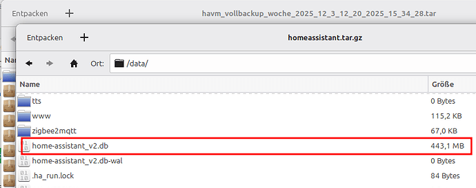

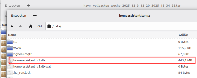

Dann eher allgemeine zu dem Thema HA DB. Wenn HA eine defekte DB feststellen sollte, dann erstellt HA eigentlich automatisch eine home-assistant_v2.db.corrupt Datei und dann eine neue und somit leere DB. Wenn das der Fall gewesen ist solltest Du eigentlich auch eine home-assistant_v2.db.corrupt Datei bei Dir in dem homeassistant/ Ordner haben. Außerdem solltest Du anhand der Größe der DB Datei(en) in der HA Backup *.tar-Datei ja auch erkennen könnten ob es sich um die alte DB handelt, oder eben um eine neue DB die nur wenige MB groß ist.
Bsp. von meiner DB-Datei aus einer HA Backup *.tar Datei.

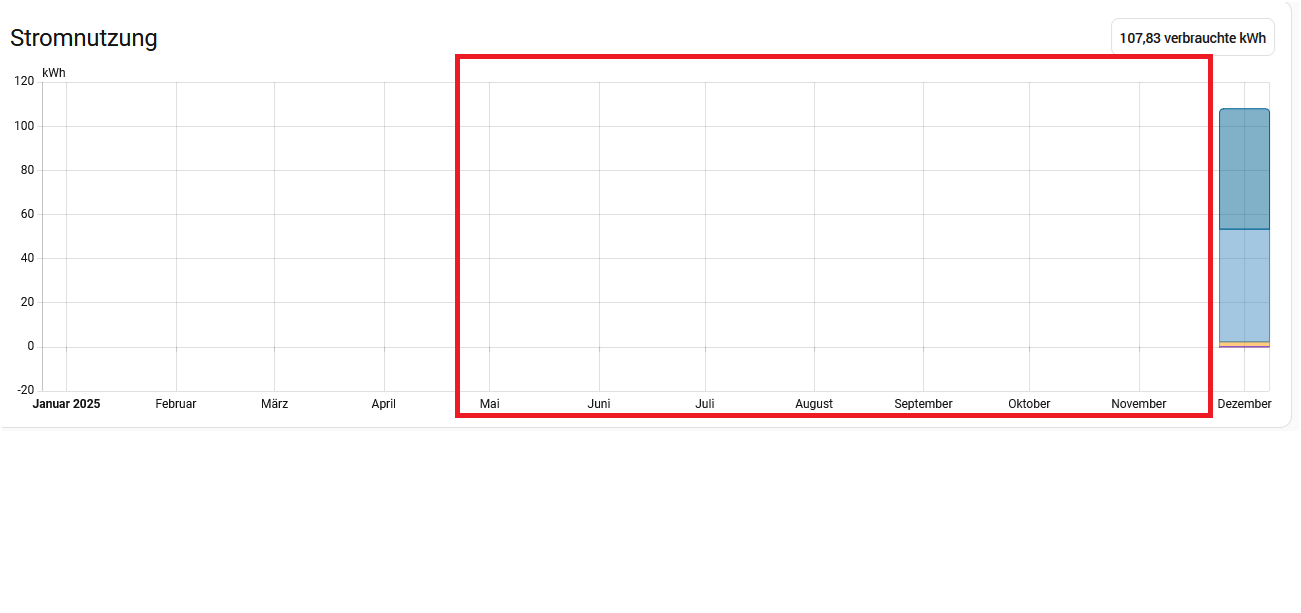

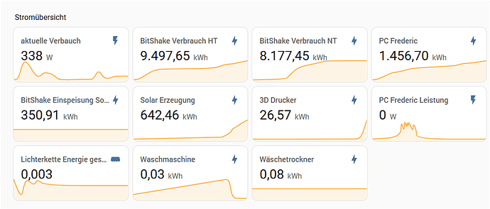

Hier wurden die gesamte Übersicht vom Jahr angezeigt,(rot ist nun weg) was nun nicht mehr ist.

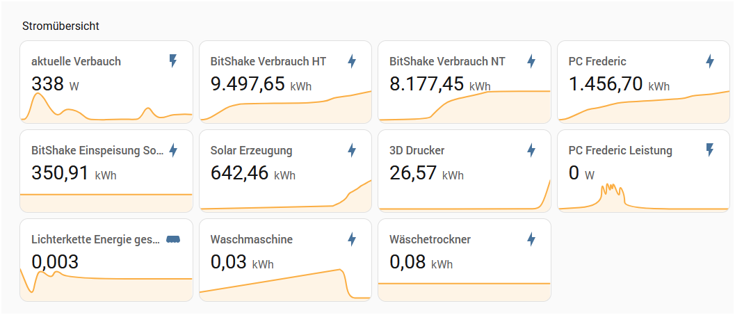

Die Stromentitäten haben jetzt die daten ab dem 14.12:
Mein letztes Backup was ich habe ist aber erst vom 16.12 und somit alles was vorher war ist weg.

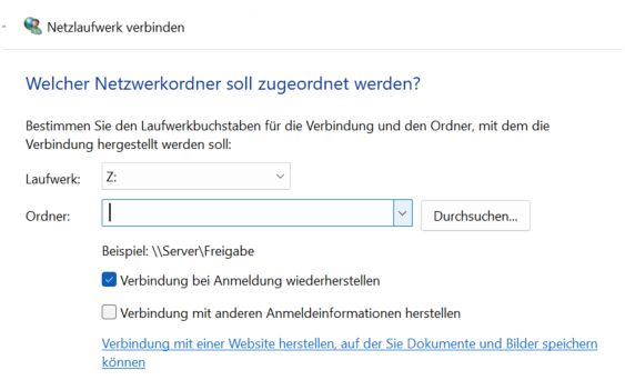

Ich habe mir den config Ordner ncoh zusätzlich als Netzlaufwerk verbunden so ist der Austauch einfachen:
die IP vom HA im Punkt Ordner eintragen z.B. \ \192.168.1.1\config
Somit kommt ihr einfacher drauf.
