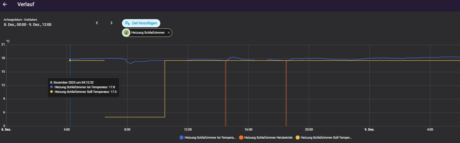

Guten Morgen,
ich habe den letzten Post nun komplett geändert, da es vermutlich nicht an den Statistik Cards oder Templates liegt sondern an einem anderen Problem.

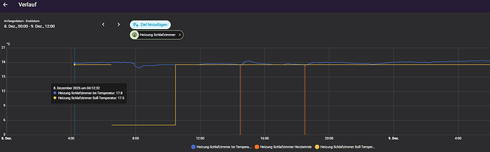

Pünktlich gestern um 04:12.32 Nachts gingen die historischen Daten für alle meine Sensoren verloren.
Gleiches wie für die beigefügten beiden Sensoren kann ich für mehr als 500 Entitäten rekonstruieren.
Leider habe ich ehrlicherweise keinen Plan woran das liegt, da ich zu der Zeit im Bett war.
Was kann man hier machen?

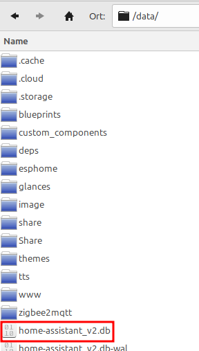

Es gibt die Möglichkeit die DB per .recover Befehl zu reparieren. Ich selber habe das aber auch noch nie gemacht. Per Google Suche nach z.B. home assistant database restore (oder so ähnlich) solltest Du dazu div. Infos finden. Z.B.:
Oder aber Du ersetzt “zu Fuß” die home-assistant_v2.db mit der aus einem HA Backup. Die ist in der HA *.tar Datei dann ja zu finden unter homeassistant.tar.gz
—> data
Aber auch das habe und musste ich noch nie selber machen, sodass ich Dir nicht sagen kann ob und welche Auswirkungen das am Ende dann haben könnte.
