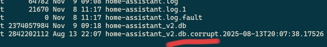

Wahrscheinlich korrupte Sqlite Daten bank. Du kannst im config Ordner von home assistant prüfen, ob eine .db als korrupt bezeichnet ist. Hast du den pi vom Strom getrennt? Kann manchmal passieren wenn das System nicht ordentlich runtergefahren wurde

Kannst die logs prüfen und den config Ordner vom home assistant, ob du sowas findest?
