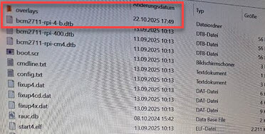

Windows kann die zusätzlichen Partitionen mit Linux-Dateisystem nicht out-of-the-box erkennen/lesen.
Ich würde irgendwo ein Live-Linux booten und damit mal schauen.

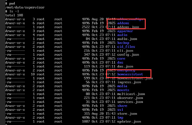

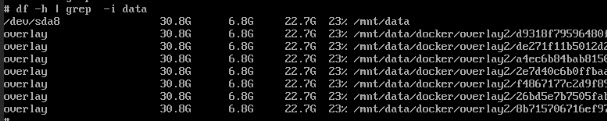

du hast einen overlays Ordner. Hast du den auch schon mal durchsucht? Homeassitant in HAOS basiert auf Docker. Vielleicht ist da genau drin was du suchst.
Auf OS siehst du dass die data-Verzeichnisse Typ overlay sind.
Durchsuche deinen Overlay Ordner ob da drin diese Verzeichnisse sind

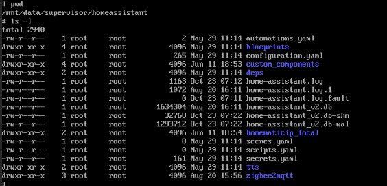

Verzeichnis addons sollten die Addon Daten beinhalten sofern die für dich wichtig sind
Verzeichnis homeassistant sollte dein BAckup sein.
Ok also ein Linux Ubunto mal aif einem Rechner installieren und dann die Festplatte mal dran hängen….
Hast du nun auf die Festplatte mit der Neuinstallation überschrieben oder hast du Platte und deren Daten noch im alten Zustand?
Ich habe den Inhalt der Festplatte das was angezeigt wurde auf einen Laptop gezogen.
Dann hatte ich mit dem PI Imager HA neu installiert.
Ob der die vorhanden Datein nur ersetzt hat oder die ganze Festpaltte formatiert und dann neu beschrieben hat keine Ahnung.
Damit hat sich jegliche “Datenrettung” erledigt.
Das neu flashen über den Imager hat alles “überschrieben”.
