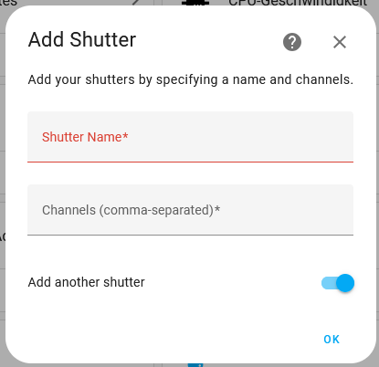

Was mir aber nicht ganz klar ist, wie gebe ich die einzelnen Rollos ein? Kanal ist bei mir immer 1, was aber meiner Meinung nach keinen Sinn ergibt, da du auf kommaseparierte Aufzählungen hinweist???
Ich habe auch schon 3 Rollos angelegt, mit Kanal 1 und im nächsten Schritt mit 2 und so weiter. HA sortiert dann aber wieder die Entitäten alphabetisch, legt aber 3 Hubs an, was nicht richtig ist. Eine einzelne Entität(Rollo) funktioniert, ist aber immer nur das 1. Rollo in meiner Heytech Steuerungsliste.
Wie ist die Syntax hier gemeint?
Guido
Kommaseparierte Channels meine ich die Rolladen an deiner Steuerun.
Z.b. mein Wohnzimmer hat 2 Fenster dir auf der Steuerung auf 7 und 8 angelegt sind.
Also Wohnzimmer und 7,8 wäre dann ein Gerät bzw eine Entität.
Somit kannst du auch z.B dein Erdgeschoss direkt mit allen Fenstern ansteuern
