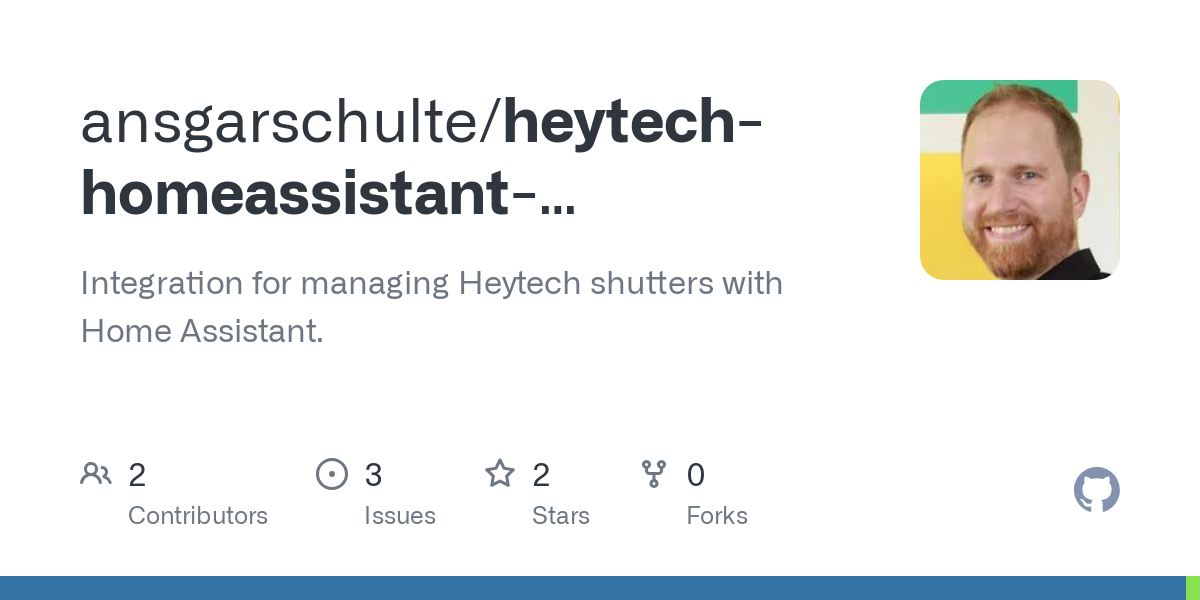

Habe es installiert mit deiner neusten pre-release Version und bin fasziniert wie gut und einfach es funktioniert.
Kannst du auch die Sensoren der Anlage auslesen? Ich würde gerne den Helligkeitswert und Regensensor der Anlage nutzen.
Habe jetzt mal ein richtiges Release v0.5.1 gemacht :grinning:
Zu den Sensoren: Uff. Habe ich selber nicht. Kann mal was bauen und dann können wir schauen, ob es bei dir geht :wink:

Für die Anforderungen: Könnt ihr mir bitte in GitHub Issues dazu anlegen?
Vielleicht findest sich ja noch jemand der mit entwickeln möchte

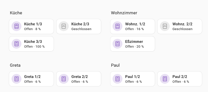

Mir ist gerade aufgefallen, dass bei den Rollos, die per Automation gesteuert werden, der Status aktuell nicht auf geschlossen geht, weil das Fenster immer noch >0% geöffnet ist, per Hand oder über HA Integrationssteuerung funktioniert das. Wie ist das bei Euch? Im ioBroker habe ich nie ein Dashboard benutzt, um mir den Status der Öffnung anzeigen zu lassen, sondern nur per Zigbee Taster Rollos zusätzlich bedient.
Meist du automatisierung über Heytech oder Home Assistant? Habe erst ein paar mit der Integration in Home Assistant und die werden bisher über Heytech automatisch gesteuert. Da wird immer der Richtige Status angezeigt.
Ich meine die Automatisierung über HeyControl, mein Standard Setup für morgens alles öffnen und abends schließen…
