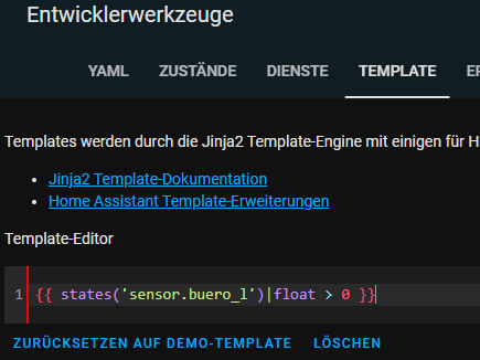

Was passiert wenn du unter Entwicklerwerkzeuge > Templates einmal states('sensor.buero_l')|float > 0 eingibst?
Bekommst du eine Fehlermeldung oder wird der Zustand einwandfrei zurückgegeben?
Wenn der Zustand ausgelesen werden kann, müsste als Ergebnis auf der rechte Seite ja ein true oder false ausgegeben werden.

Ich glaube der Hase liegt im sensor.buero_l. Ich habe einfach das Beispieltemplate umbenannt, ohne einen entsprechenden Sensor zu erstellen.
Und im Moment weiß ich auch noch nicht, wie ich das mache und warum überhaupt
