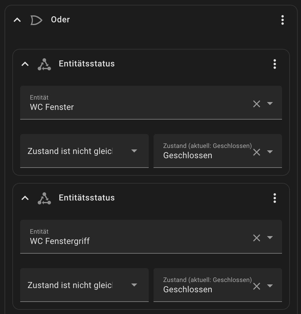

Darf ich noch mal eine Frage loswerden? Mir ist gerade folgendes aufgefallen:

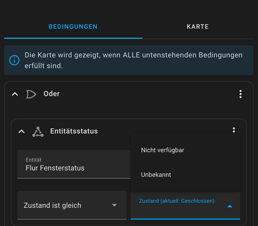

Ich habe mit dem Template ja eine neue Sensor-Entität erstellt. Aber wenn ich jetzt über die UI eine Abfrage stelle, dann werden die verfügbaren Werte gar nicht aufgezählt. Ich habe “Template für einen Sensor erstellen” gewählt. Was mache ich falsch? DANKE
Versuch doch mal im YAML Code direkt den State zu schreiben.
Im unteren Beispiel wäre das das Wort “sommer” (Groß-/Kleinschreibung beachten). Wird bei mir in der UI der Bedingungskarte auch nicht angezeigt aber es funktioniert.
type: conditional
conditions:
  - condition: state
    entity: sensor.jahreszeiten_ventilator_steuerung
    state: sommer
card:

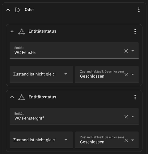

Danke, aber ich hatte nicht zu Ende gedacht.
Für Abfragen in der UI kann ich einfach die beiden einzelnen Sensoren nehmen:

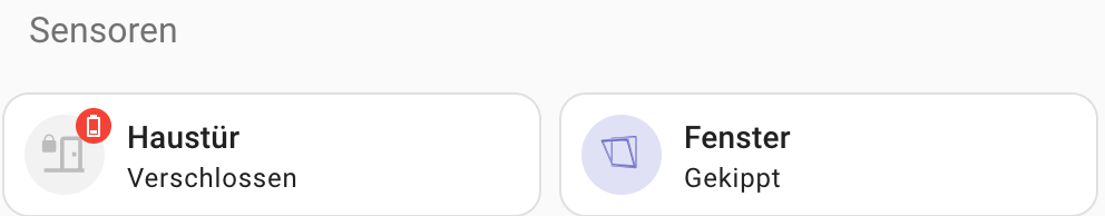

Für die Darstellung auf dem Dashboard, dann den erstellten Sensor:
        - type: custom:mushroom-template-card
          entity: sensor.wc_fensterstatus
          primary: Fenster
          secondary: '{{ states(entity) }}'
          icon: |-
            {% set mode = states(entity) %}
            {% if mode == 'Geschlossen' %}
            phu:lift-in-window-closed
            {% elif mode == 'Angelehnt' %}
            {% elif mode == 'Sabotage' %}
            mdi:alert
            {% elif mode == 'Gekippt' %}
            phu:lift-in-window-open1
            {% elif mode == 'Offen' %}
            phu:lift-in-window-open2
            {% else %}
            mdi:alert-box
            {% endif %}
          icon_color: |-
            disabled
            orange
            red
            purple
            pink
            {% else %}
            blue
            {% endif %}
Die vorauswahl der Zustände gibt es nur für Entitäten mit einer defienrten Dvice Class. Du hast dagegen einen Template Sensor erstellt, mit von Dir frei definierten Zuständen. Als Zustand tippst Du einfach einen der Zustände, den Du für den Sensor definiert hast. Groß- und Kleinschreibung beachten!
Wäre ja ziemlich sinn frei, wenn Template Sensoren sich nicht genau so in Automatisierungen, Skripten oder eben auch nicht Karten verwenden ließen.
Osorkon
:+1:
Ich wusste gar nicht, dass man in das Feld auch einen eigenen Wert eintippen kann. Funktioniert perfekt. Danke!
