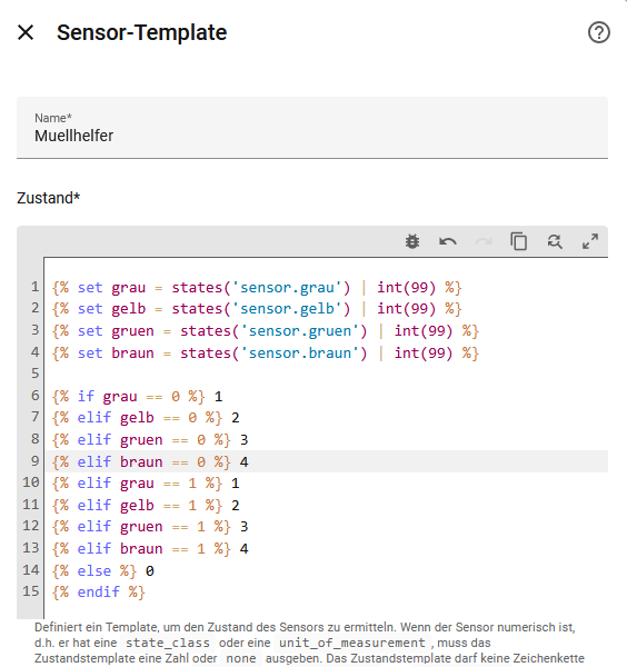

Ich würde einen Template Sensor anlegen: Einstellungen → Geräte & Dienste → Helfer → Helfer erstellen → Sensor
{% set grau = states('sensor.grau') | int(99) %}
{% set gelb = states('sensor.gelb') | int(99) %}
{% set gruen = states('sensor.gruen') | int(99) %}
{% set braun = states('sensor.braun') | int(99) %}
{% if grau == 0 %} 1
{% elif gelb == 0 %} 2
{% elif gruen == 0 %} 3
{% elif braun == 0 %} 4
{% elif grau == 1 %} 1
{% elif gelb == 1 %} 2
{% elif gruen == 1 %} 3
{% elif braun == 1 %} 4
{% else %} 0
{% endif %}
Viel Spaß
Danke.
So funktioniert es.
