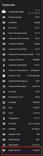

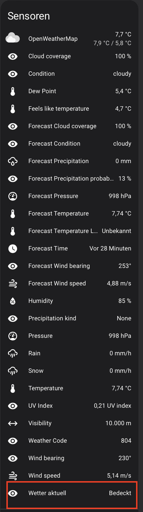

Wenn Du Standart Karten im Dashboard verwenden tust, werden ja alle Zustände auch die Wetterbedingungen in die System spräche übersetzt.
Das ist allerdings nicht der Fall wenn Du templates verwenden tust. z.B. in einer Template Karte oder der Markdown Karte.

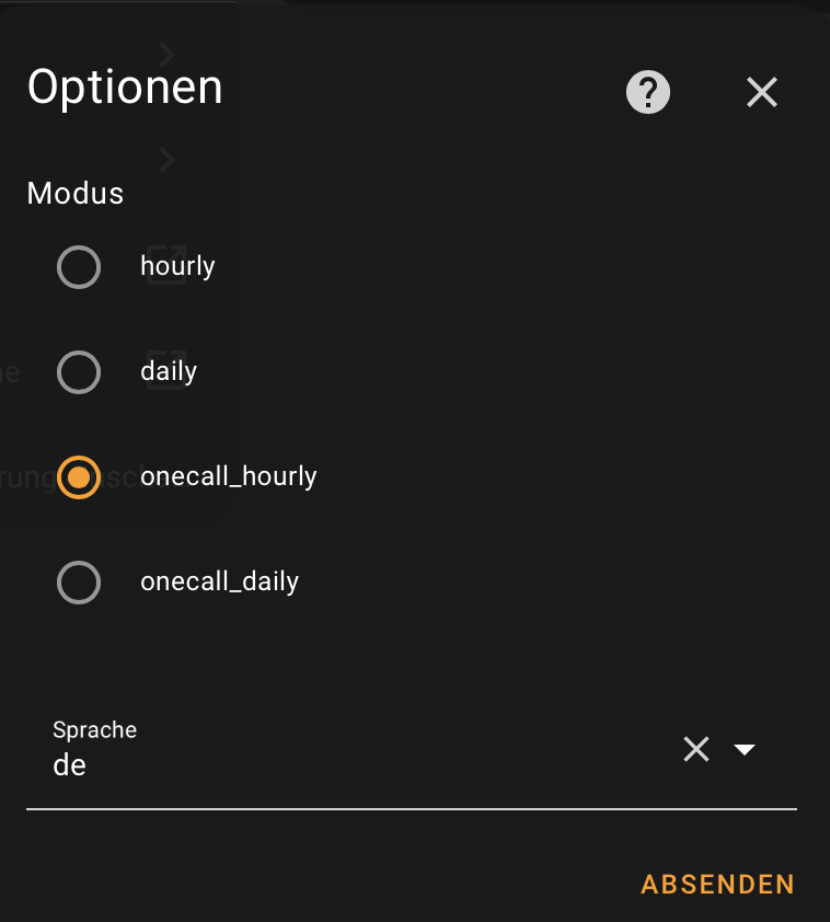

Die Openweathermap integration bietet allerdings out of the Box die Wetterbedingung in der landessparche an. Du musst bei der Konfiguration der Integrationen einfach die Sprache Deutsch auswählen.
Dann hast Du auch die entsprechende Entität mit einem deutschen Status.

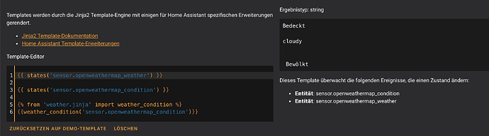

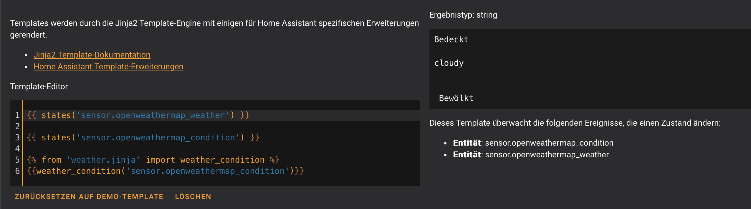

Nun kannst Du im Template, einfach das macro aufrufen und den Sensor übergeben.
{% from 'weather.jinja' import weather_condition %}
{{weather_condition('sensor.openweathermap_condition')}}
