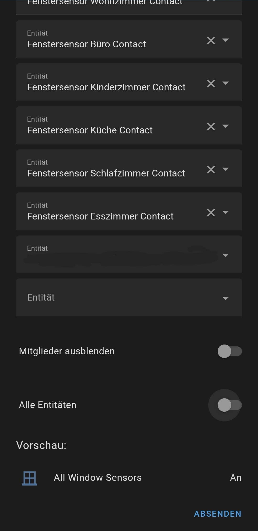

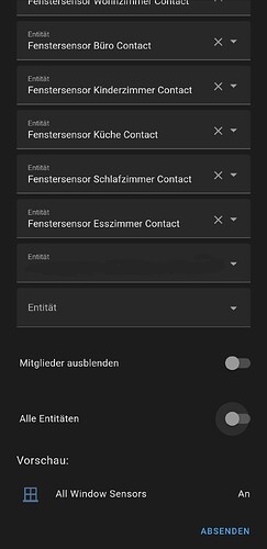

Das geht über Helfer → Gruppe → binary_sensor
Sobald ein Fenster offen ist, ist der Sensor an.

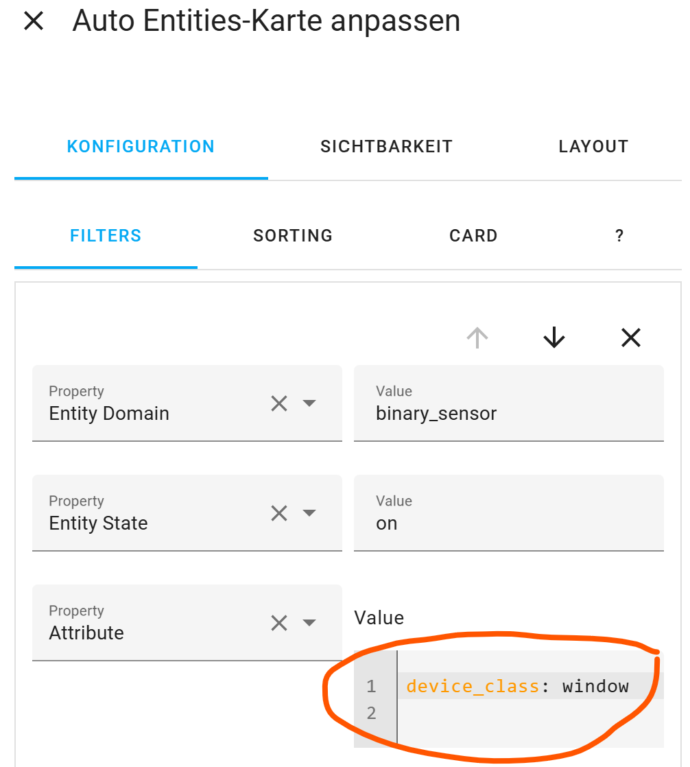

So etwas habe ich bereits mit der “Auto Entity Card” umgesetzt um eben diese Karte nur anzuzeigen, wenn irgendein Fenster offen ist. Diese fragt über device_class nach “window” ab.

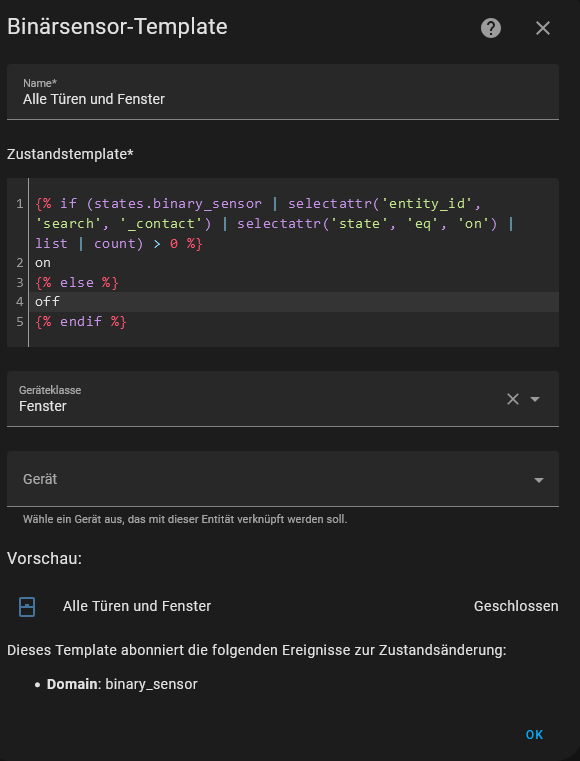

Du könntest dir einen Template-Helfer für einen Binary-Sensor anlegen und dort folgendes testen:
{% if (states.binary_sensor | selectattr('entity_id', 'search', '_contact') | selectattr('state', 'eq', 'on') | list | count) > 0 %}
on
{% else %}
off
{% endif %}
Das durchsucht alle binary_sensor nach _contact und zählt die mit dem Status on. Wenn die Zahl größer 0 ist, wird der Sensor auf on gestellt und du könntest ihn so abfragen.

Perfekt! Jetzt hat es doch funktioniert. Siehe Code unten.
