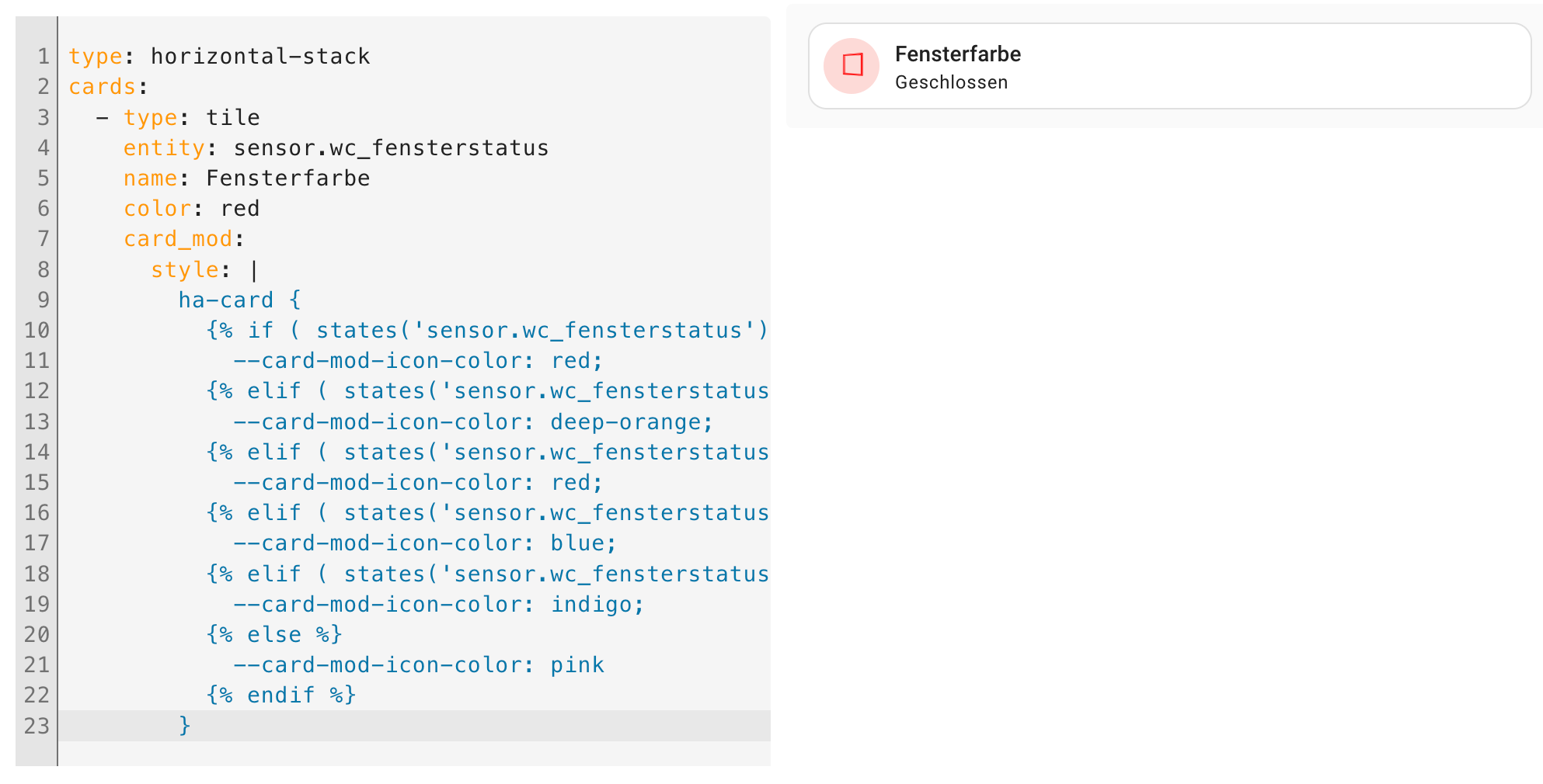

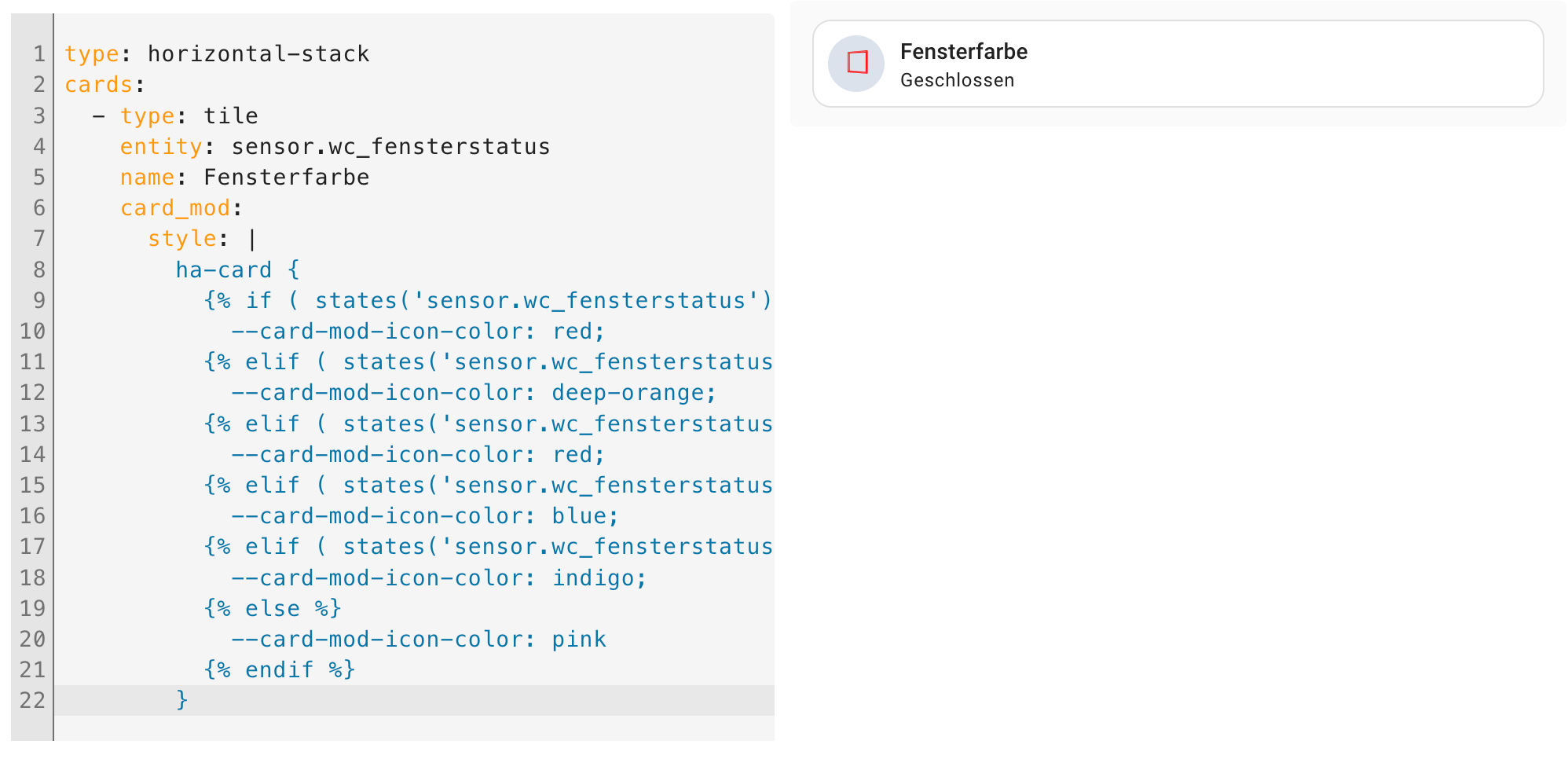

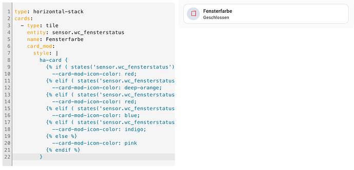

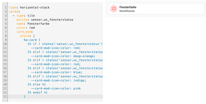

Nur mit der Farbe hab ich noch Probleme. Das Icon bekommt zwar die gewünschte Farbe, aber die Hintergrundfarbe des Icons ist weiterhin falsch.
Richtig müsste es so aussehen. Jetzt habe ich auch schon versucht bei color: eine Bedingung einzubauen, die wird aber jedes Mal ignoriert.
Über ein Macro funktioniert dies natürlich genauso
Hast noch eine Idee für mich, wie ich die Hintergrundfarbe des Icons entsprechend der Zustände anpassen kann?
Wenn du sowohl das icon als auch den Hintergrund mit der gleichen Farbe haben willst, dann so:

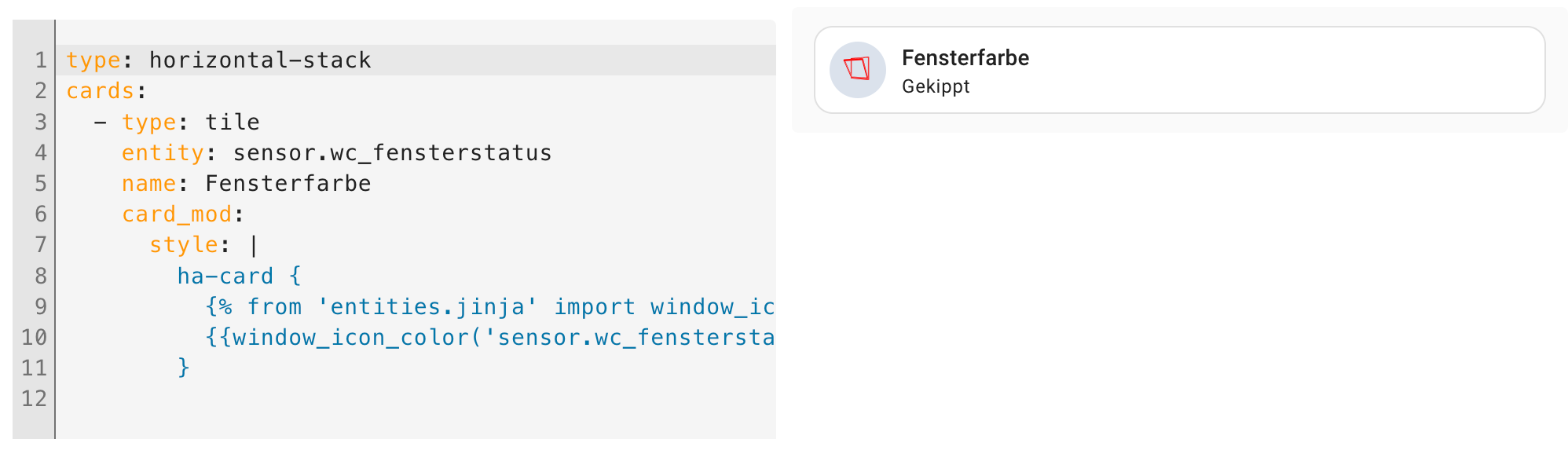

Perfekt, so funktioniert es zu 90 % richtig.
Hier einmal die aktuelle Lösung:
Makro entities.jinja
#window_entity
{% macro window_entity(window_handle, contact_sensor) %}
{% if states(window_handle) == "closed" and states(contact_sensor) == "off" %}
Geschlossen
{% elif states(window_handle) == "tilted" and states(contact_sensor) == "off" %}
Angelehnt
{% elif states(window_handle) == "open" and states(contact_sensor) == "off" %}
Angelehnt
{% elif states(window_handle) == "closed" and states(contact_sensor) == "on" %}
Sabotage
{% elif states(window_handle) == "tilted" and states(contact_sensor) == "on" %}
Gekippt
{% elif states(window_handle) == "open" and states(contact_sensor) == "on" %}
Offen

Dashboard YAML
type: tile
entity: sensor.wc_fensterstatus
icon_tap_action:
  action: navigate
  navigation_path: /lovelace/wc
card_mod:
  style: |
    ha-tile-icon {
      {% from 'entities.jinja' import window_icon_color %}
      {{window_icon_color('sensor.wc_fensterstatus') }}
Zwei Fragen habe ich noch :grinning:

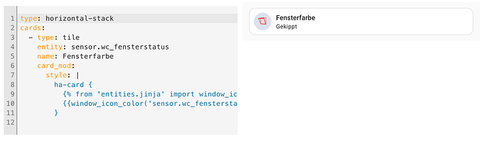

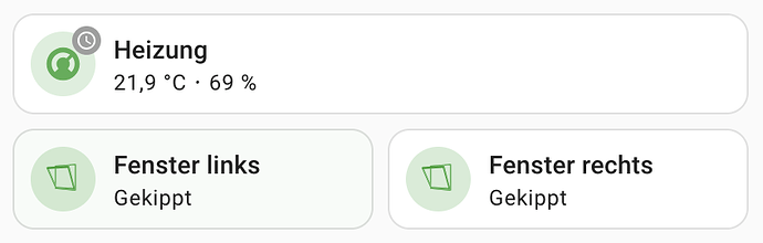

  • Wenn ich --tile-color: orange verwende, ist alles okay. Ich möchte aber --tile-color: deep-orange verwenden, was jedoch ignoriert wird. Ich vermute, der Bindestrich stört. Wie muss ich das im Makro formatieren?
  • Wenn man die Standardkarte mit der Maus anfährt, wird diese ganz leicht in der Farbe des Icons eingefärbt. Beim mir wird immer die Defaultfarbe des Sensors (blau) verwendet. Da gibt es doch bestimmt auch ein ha-???

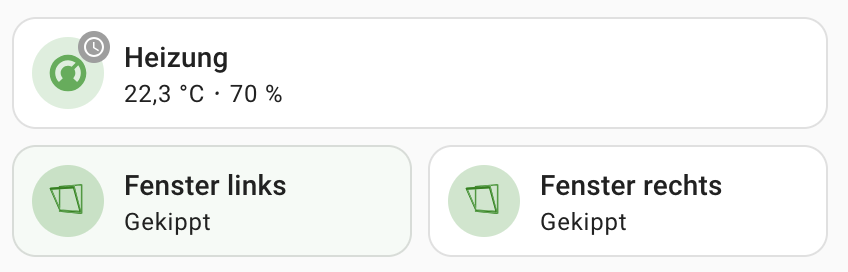

Nachtrag:
Der over Effekt, den ich in der zweiten Frage meine, sieht original so aus:
Bildschirmfoto 2024-08-23 um 16.29.57
Die ganze Karte wird dann in einem Hauch von grün eingetaucht.
Bei der selbst erstellten sieht es dann so aus:
Bildschirmfoto 2024-08-23 um 16.33.04
Es ist immer ein Hauch von blau. Und das Interessante, diese Farbe beeinflusst auch die Hintergrundfarbe des Icons, es ist nicht mehr das grün, sondern ein etwas dunkleres.

Das hat funktioniert. Die Farben via card-mod sind leider immer einen Tick dunkler als beim Original.
Beim Makro habe ich einfach !important; angehängt.

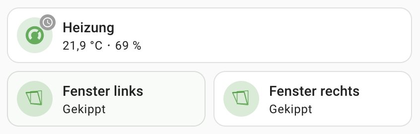

Hier die Lösung für die etwas zu dunkle Farbe:
{% elif states(window_sensor_icon_color) == "Gekippt" %}
--tile-color: rgba(0, 137, 0, 0.8) !important;

Das Template kann entweder direkt in die configuration.yaml eingetragen, oder aber via /config/packages als eigene Datei (z. B. templates.yaml) ausgelagert werden. Für jeden Fenstersensor, jede Entität, muss ein eigener Eintrag erstellt werden.
template:
  - sensor:
      - name: "Bad Fensterstatus links"
        unique_id: "bad_fensterstatus_links"
        state: >-
          {% from 'entities.jinja' import window_entity %}
          {{ window_entity('sensor.bad_fenstergriff_links', 'binary_sensor.bad_fenster_links') }}
        icon: >-
          {% from 'entities.jinja' import window_icon %}
          {{ window_icon('sensor.bad_fensterstatus_links') }}
In der lovelace yaml wird der Fenstersensor, die Entität, dann wie folgt abgebildet.
type: tile
entity: sensor.bad_fensterstatus_links
card_mod:
  style: |
    ha-tile-icon {
      {{window_icon_color('sensor.bad_fensterstatus_links') }}
