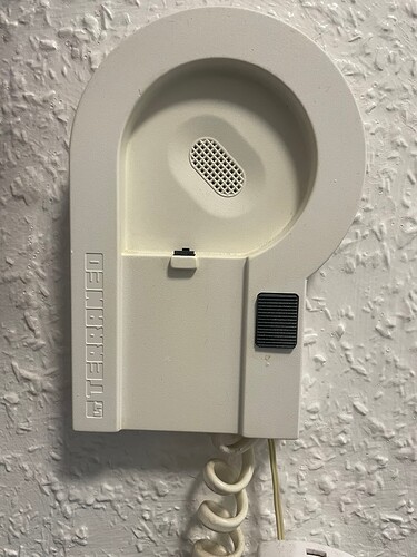

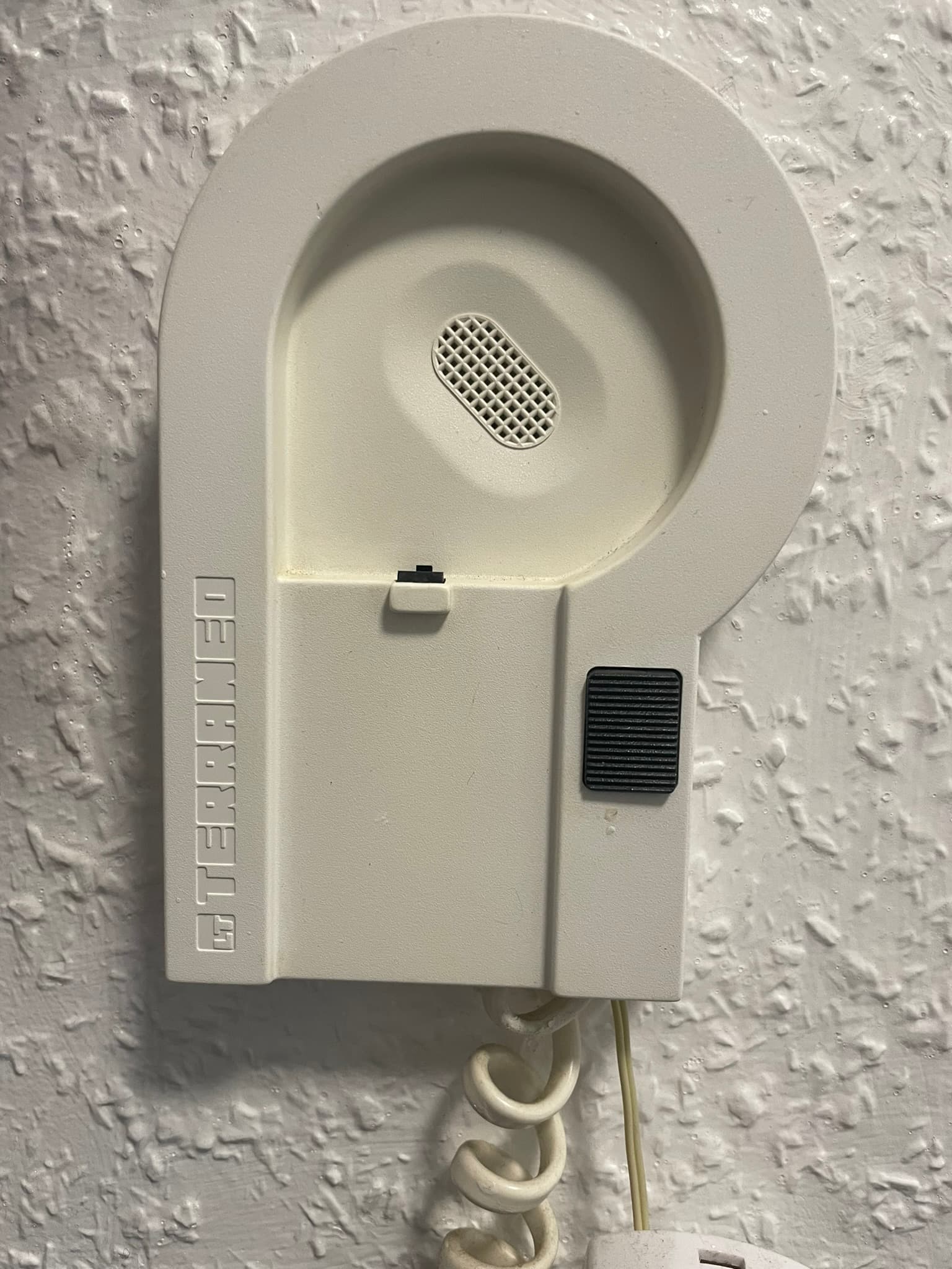

Das ist eine Terraneo Sprechanlage (kein Video).

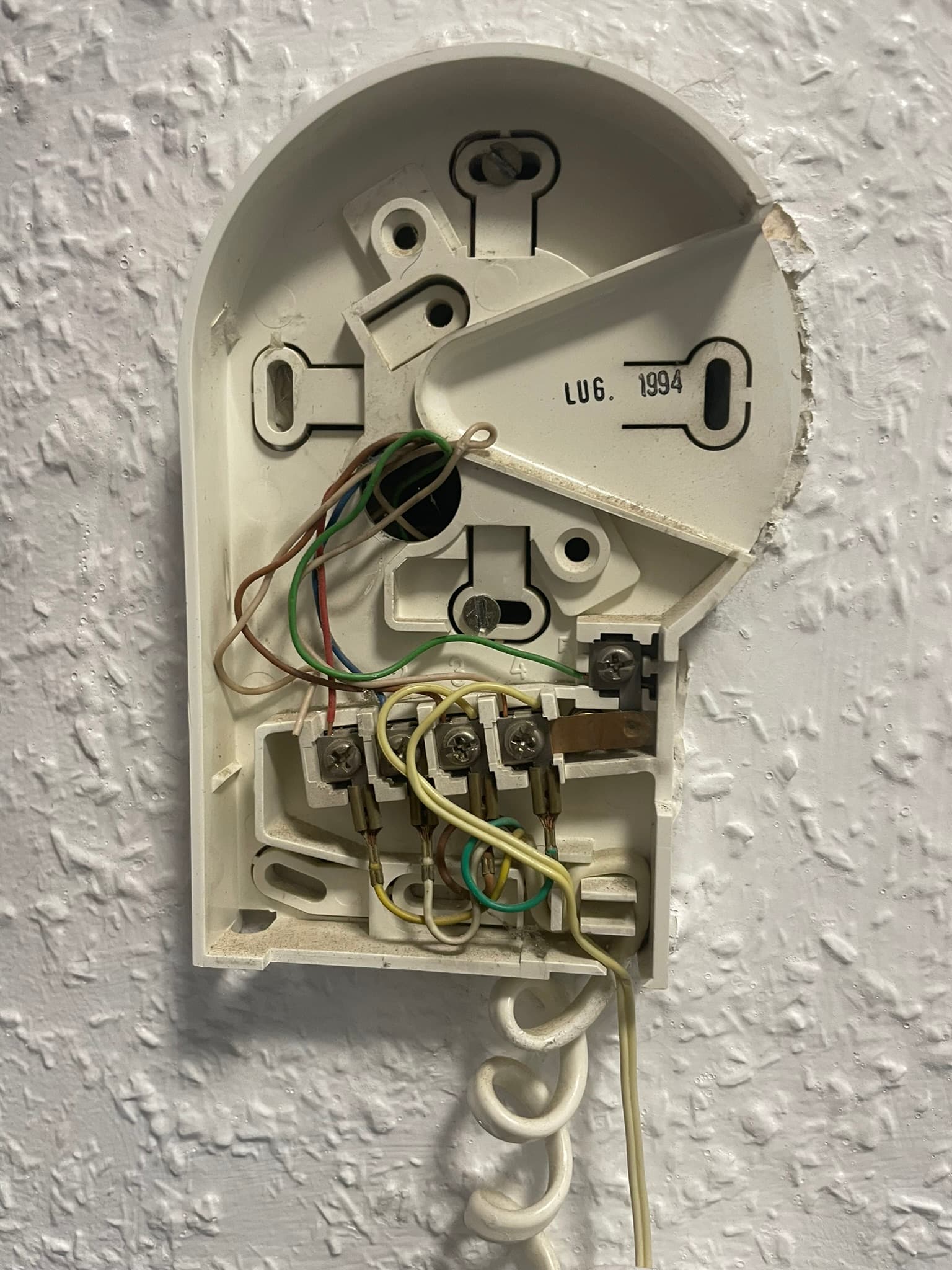

Habe die auch komplett abgebaut, aber konnte keine Modellnummer finden.

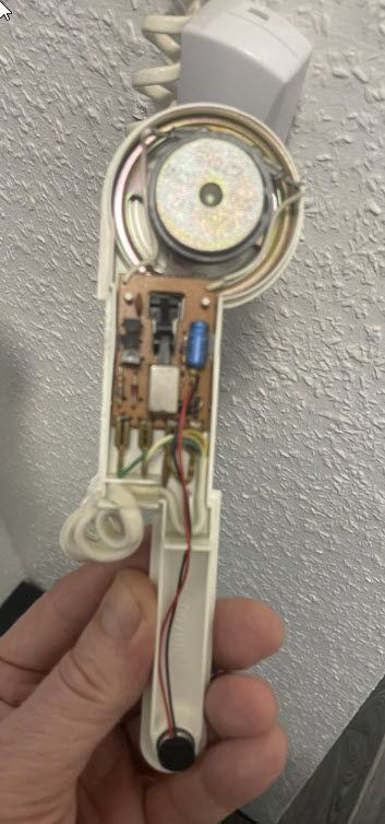

Nach ein bisschen suchen habe ich noch in meinem Bestand dieses hier gefunden:
Kann man damit etwas in die Richtung anfangen?
Du könntest rausfinden ob an den Kabeln da immer Strom anliegt (also wenn es nicht kllingelt, aufpassen … Hörer “auflegen”)
Wenn da 5V anliegen, investiere in das:

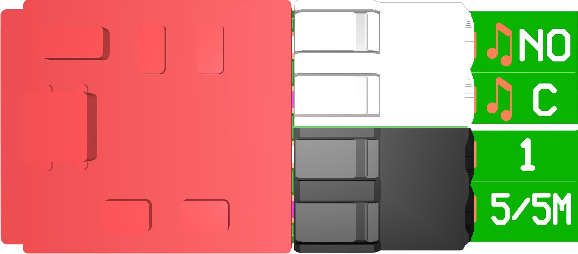

Shelly Uni Plus, da kannst die Spannung messen, wenn du 12V oder mehr da hast geht auch der Shelly Uni

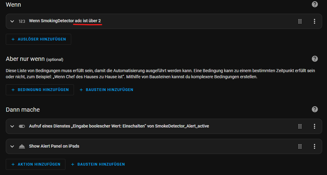

HA Automation mit Trigger “Wenn mehr als 1 Volt am Lautsprecher”, dann Nachricht an Handy, alle Lampen im Haus an, Selbstschussanlage aktiv…was auch beliebt :slight_smile:
Bei mir hat ein Shelly Uni die Rauchmelder smart gemacht (also einer, der mit den anderen 10 vernetzt ist)

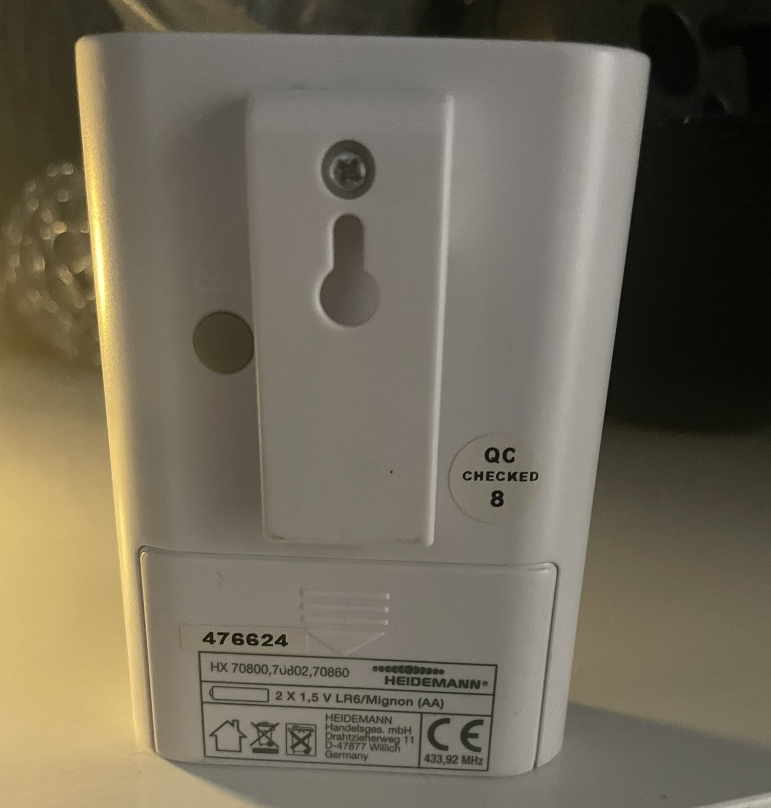

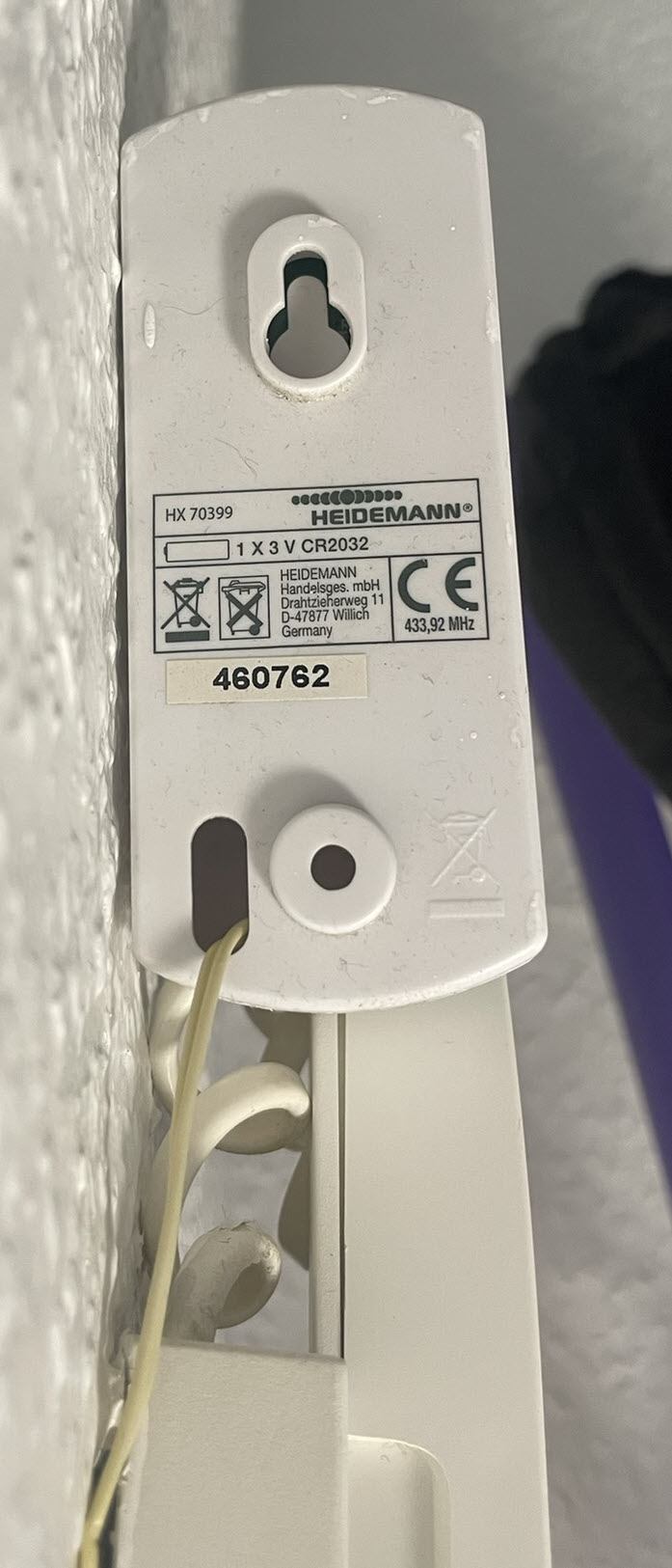

Du hast einen Funkgong? Wenn der Konverter aus dem ersten Bild eine LED oder ähnliches hat (die beim Klingeln angeht), könnte man auch das Signal abgreifen.
Ja das ist tatsächlich so, das beim klingeln eine LED aufleuchtet. Wie kann ich denn
das Signal abgreifen?

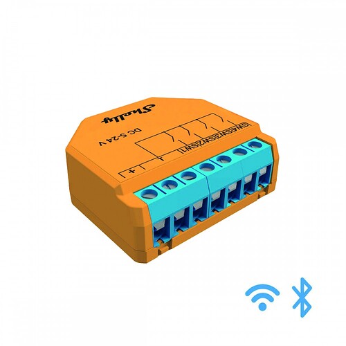

Wenn Du 220V in der Nähe hast, dann mit einem Shelly i3/i4
Solltest Du “nur” 5-24V dort haben, dann kannst Du einen Shelly i4-DC nehmen.
Das hört sich gut an. Ja ich habe Dauerspannung (3-5 Volt) an der Sprechanlage/Klingel. Dann würde ich mir den Shelly Uni Plus mal besorgen und mal schauen ob ich das hinbekomme.
Es scheint hier Shelly das Zauberwort zu sein, sehr schön… Danke Dir
Dann muss ich mir ja nur noch entscheiden ob ich Shelly Uni Plus oder Deinen Vorschlag nehme. Ist ja ähnlich wenn ich das richtig sehe…
