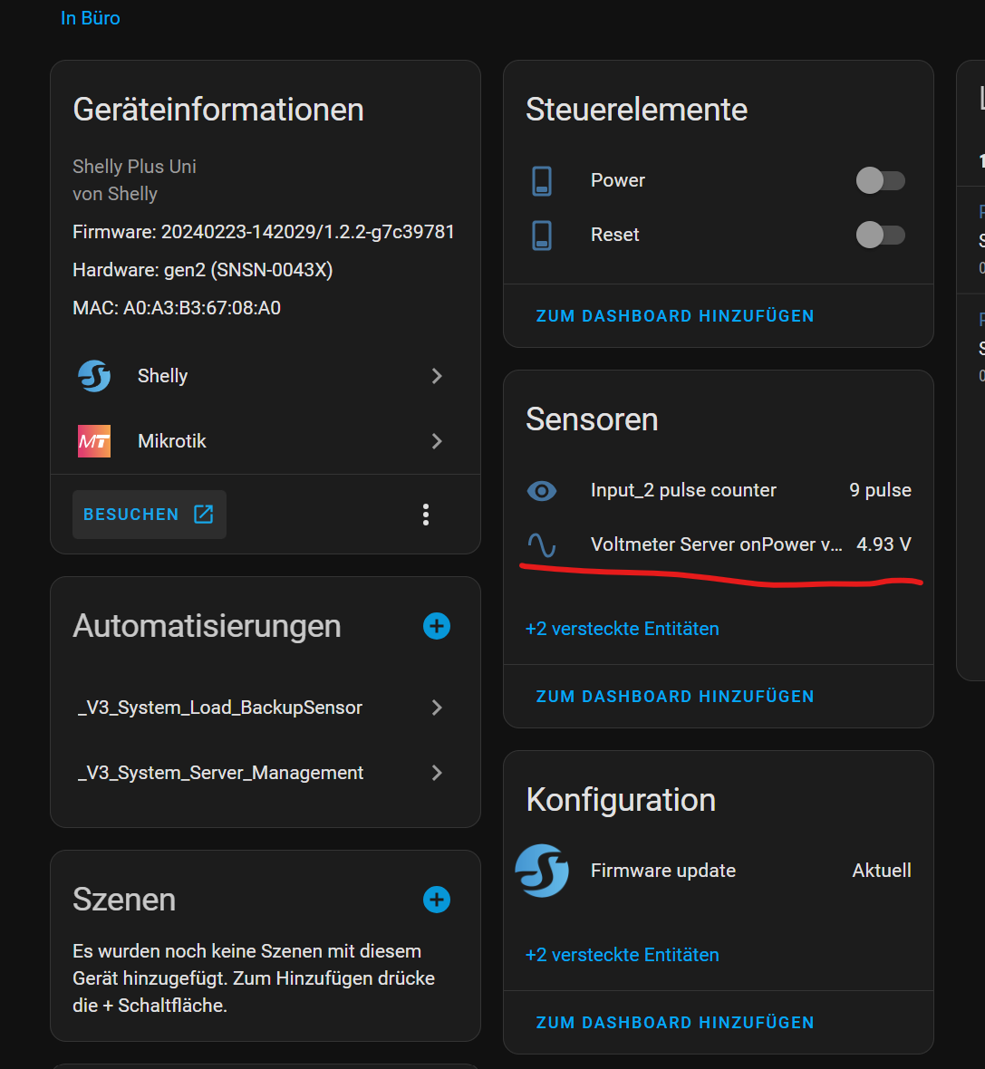

Nabend… heute ist mein Shelly Uni Plus gekommen. Ich habe diesen bereits geupdatet und in HA integriert. Kannst DU mich aber mal ünterstützen wie DU das genau gemacht hast? Bzw. wie ich das machen muss?? Habe keine Entität gesehen zwecks Voltzahl…

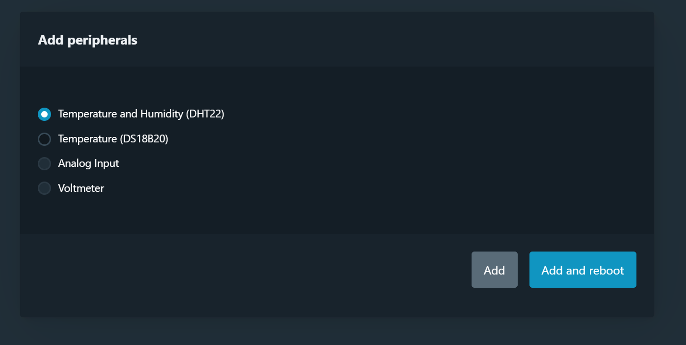

Na die Website vom Shelly, solltest du doch kennen wenn du das Ding geupdatet hast. einfach http://ipvomshelly

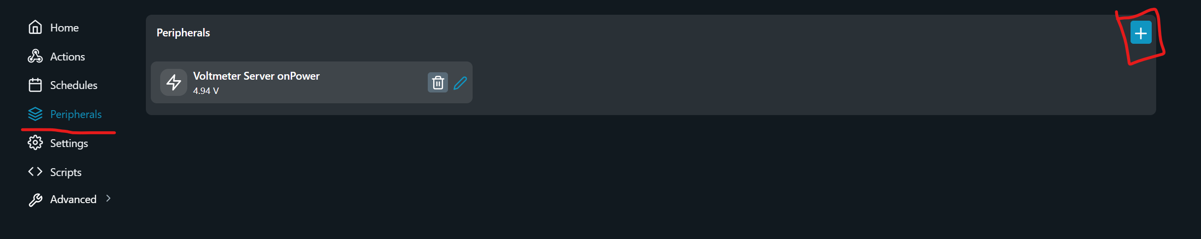

nach dem Reboot hast du dann einen ADC-Sensor im HA

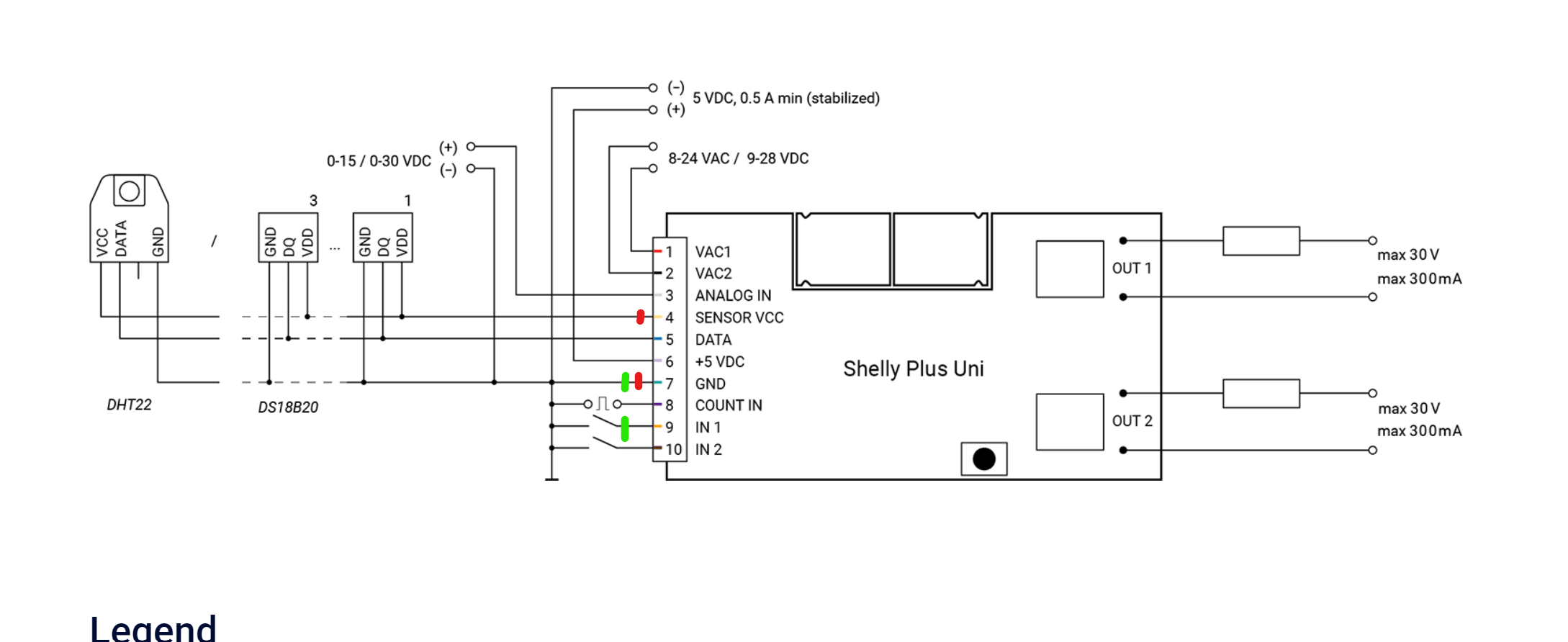

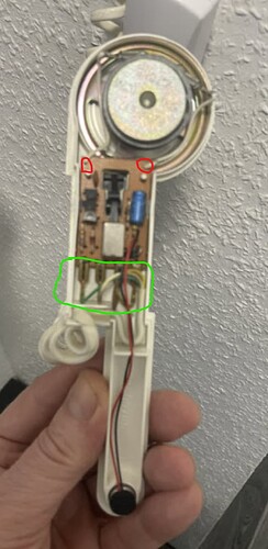

Nochmal ne andere Frage… um irgendwas zu messen, muss ich ja von der Klingel/Sprechanlage einen draht auch an den shelly anschliessen, oder? habe gerade nur zum testen, plus und minus mit einem 5 Volt netzadapter dran geklemmt…
am einfachsten an den beiden roten Dingens, einmal GND und einmal ADC und dann klingeln. Aber da der Shelly wahrscheinlich nicht in den Hörer kommt, kannst du am grünen Viereck, nur am anderen Ende des Schneckenkabels mal durchmessen ob es da irgendwo nur Spannung gibt wenn man klingelt.
Wenn du Glück hast, ist das der Klingelknopf könntest du an einen GND machen und am anderen input 1 oder 2, dann solltest du beim Klingeln im HA sehen das einer der Beiden switche angeht.
Kann aber sein das du auf der Shelly website die Art des Button anpassen musst
Kannst Du, ja. Alles geht auch direkt über die IP, wenn Du mal drauf musst.

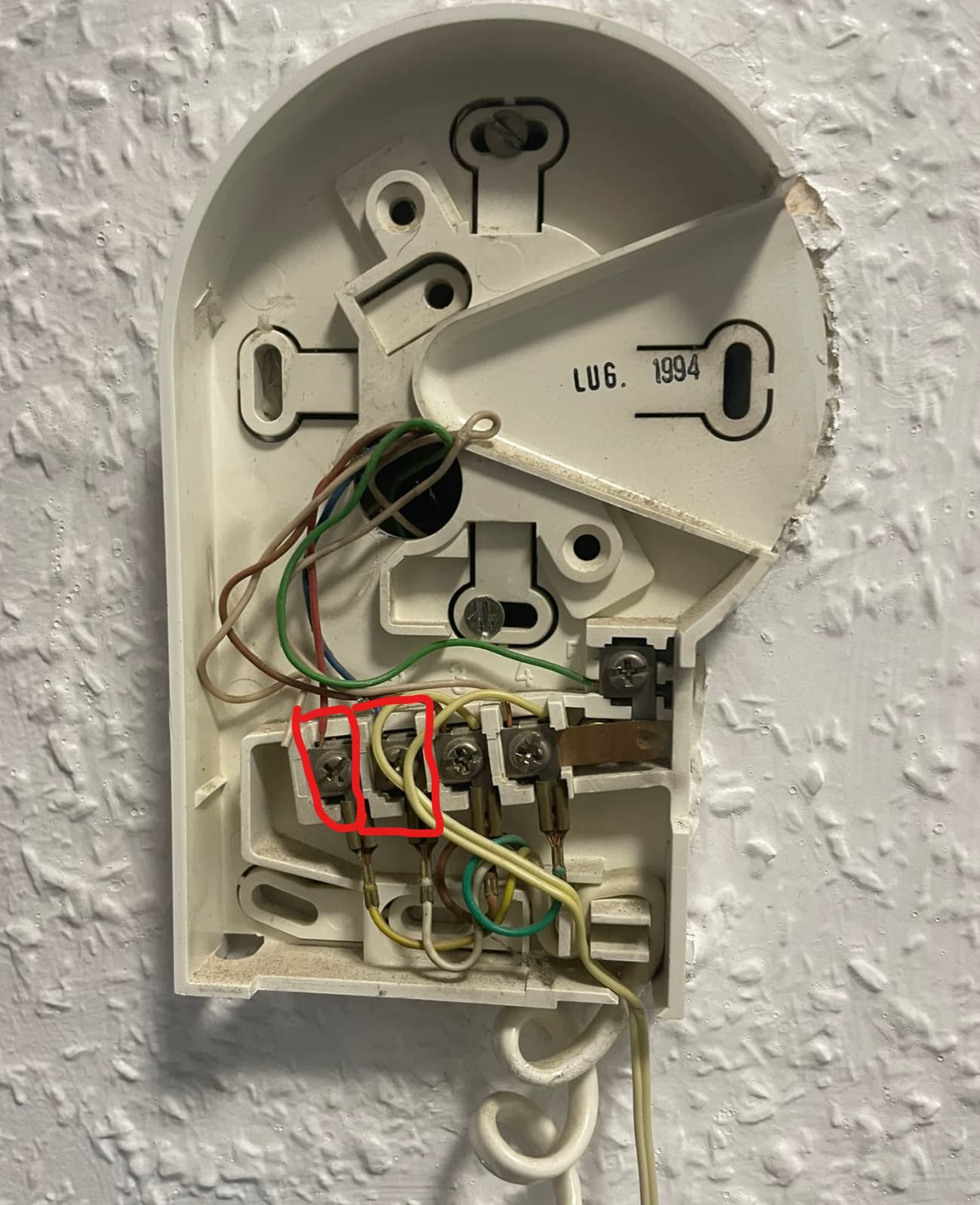

ok, vielleicht hilft das, offenbar tauscht Legrand solche Anlagen durch oder die haben den Laden übernommen… Dort gibts Schaltbeispiele bis zur PH620, sollte also im Grundsatz passen. So oder so, zwei deiner Drähte die aus der Wand kommen sind der Klingeltaster, das ist einfacher als Strom messen :wink:
Hier
Also 1 + 2 sind Spannungsversorgung.
3 + 4 sind die klingeltaster… soweit so gut…

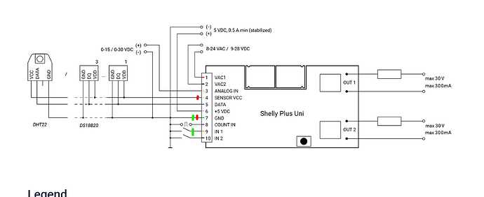

6 und 7 sind die 5V
4 und 7 Strom messen

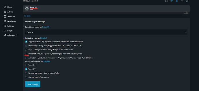

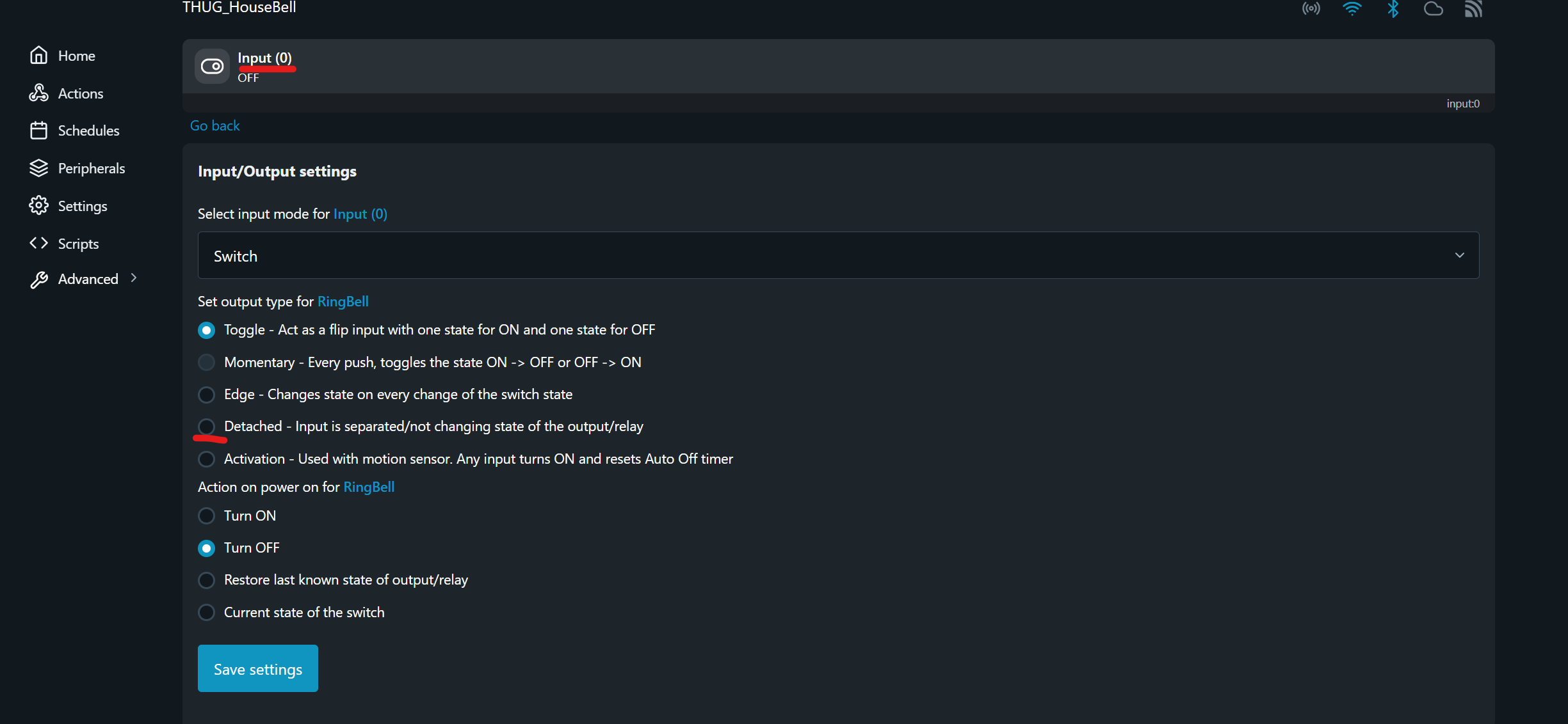

9 und 7 Taster

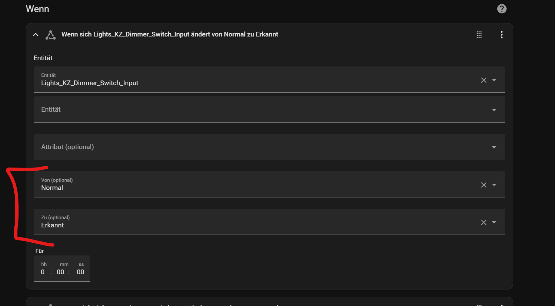

auf der Shelly Website den Input 0 anklicken und auf Detached stellen, dann hast du einen Input Sensor in HA, auf den du eine Automation triggern kannst

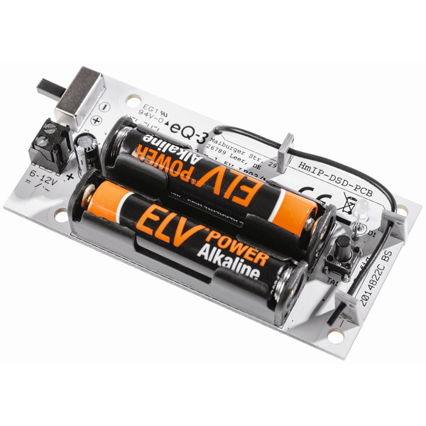

Für alle, die eine Homatic/Raspberrymatic-Zentrale haben geht das auch mit
der Homematic IP Klingelsignalerkennung. Das Teil sieht so aus:
