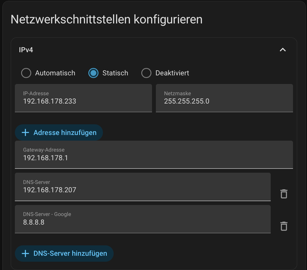

Es gibt ja noch so etwas wie eine statische IP-Adresse, diese einmal unter Home Assistant eingerichtet und gut ist. Ist dann auch Bestandteil des Backups und Du bist unabhängig von eingesetzter Hardware immer unter der gleichen IP Adresse erreichbar, selbst nach einem Router Wechsel.
Statische IP Adresse auf der Client Seite außerhalb des Adressenbereichs des DHCP Servers.

Du meinst schon die Netzwerkschnittstellen Konfiguration unter Home Assistant, richtig?
Ich bin mir eigentlich ziemlich sicher, dass diese nach der Wiederherstellung und reboot des Host 1:1 aus dem Backup übernommen werden. Falls das aus welchen Gründen auch immer nicht der Fall sein sollte, kannst Du diese ja immer noch manuell anpassen.
Ja, die Netzwerkschnittstellen Konfiguration meinte ich.
Ich denke “es kommt drauf an”…
Nur ein Backup auf dem selben Host restoren (ohne HA-OS neu zu installieren) fasst ja die Netzwerk-Konfig nicht an.
Restore ich auf einem frischen HA-OS (egal ob selber Host oder anderer) dann habe ich erstmal die defaults, also DHCP.
Ob sich das nach einem Host-Reboot dann ändert müsste ich probieren.
Das man manuell auf statisch stellen kann steht außer Frage.
Infrage stelle ich nur die Aussage das die grundlegenden Netzwerkeinstellungen (z.B. statische IP) Teil des Backups sind.
Guck ich mir bei Gelegenheit mal an…
