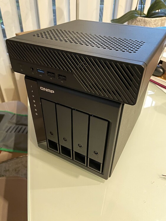

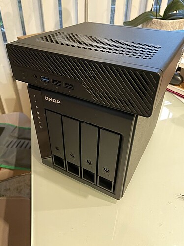

Wenn Du nach einem performanten Homelab Server mit vielen Schnittstellen suchst, kann ich Dir den Minisforum MS-01 empfehlen, selber seit langem im Einsatz. Oder gleich der Nachfolger MS-03.
Habe wie gesagt den MS-01 im Einsatz, mit 96GB RAM bestückt und QNAP TL–D400S als DAS.
Proxmox:
  • Home Assistant OS VM
  • TrueNas VM
  • Nextcloud VM
  • Ubuntu VM
  • Windows VM
  • PBS VM
Und aktuell 15 LXC

Das DAS dient ja nur dazu, damit ich meine alten HDD’S (4x 10TB) weiter verwenden kann. → TrueNAS, hat meine Synology NAS ersetzt.
Den PCIE Steckplatz kannst Du ja anderweitig verwenden, wenn keine SATA-Erweiterungskarte benötigt wird um weitere Festplatten anschließen zu können.
Wobei ich mal davon ausgehe, wenn Du von NVR sprichst, auch ausreichend Festplatten Speicherplatz von Nöten ist.
