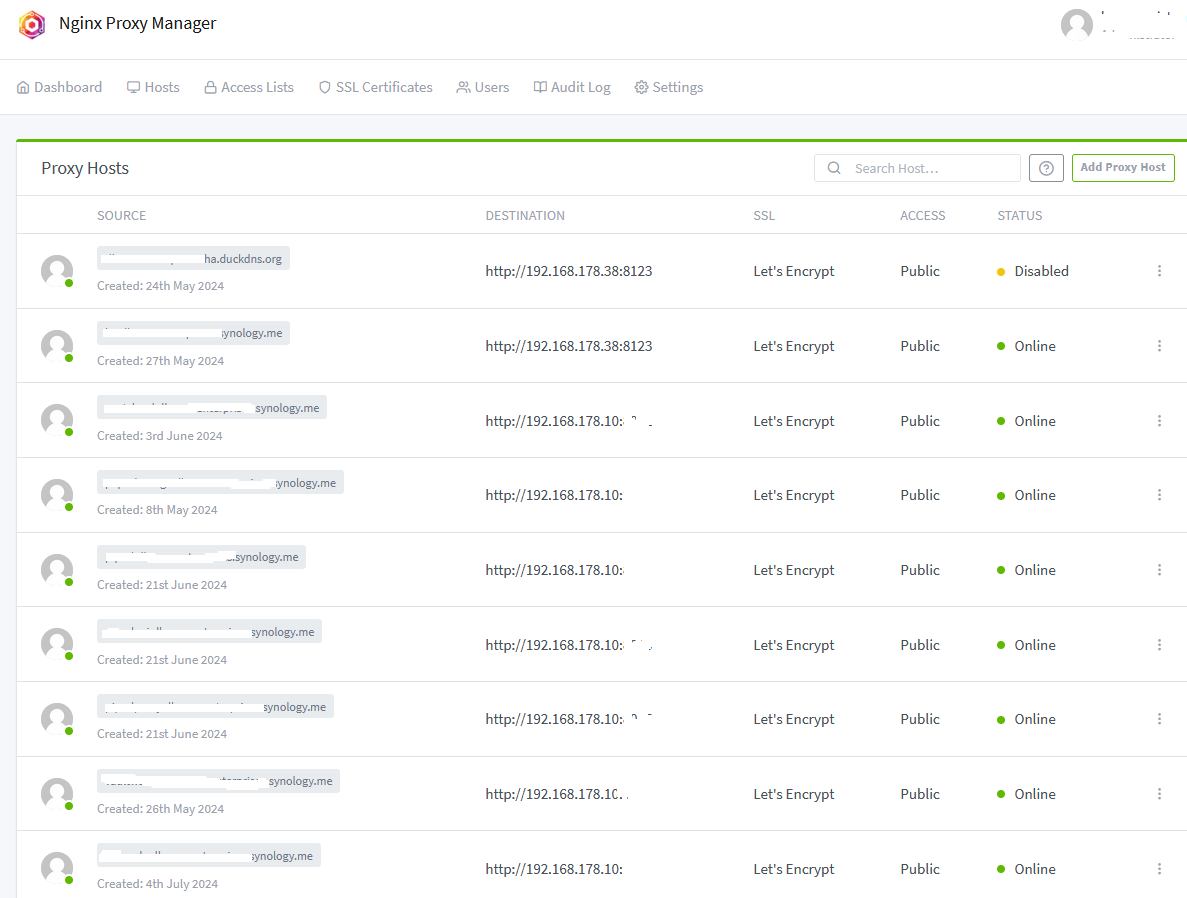

Habe das zur Zeit als Add-on auf HA laufen. HA läuft bei mir auf nem Pi4.
Ich häng mal ein Bild vom NGINX ran, die gehosteten Dienste laufen auf meiner NAS.
Noch verstehe ich nicht, wie eine unbekannte Seite mit evtl eigenen Domäne wie zb homeassistant.meine-domaene.de dann überhaupt im Internet über DNS Server bekannt gegeben wird und dann muss immer die aktuelle IP bekannt gegeben werden.
