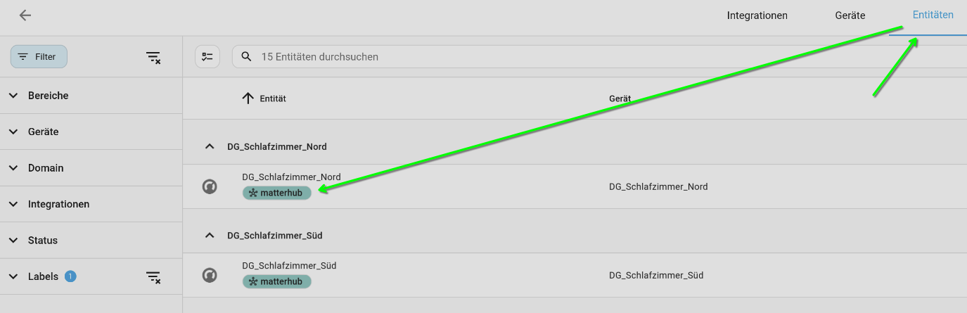

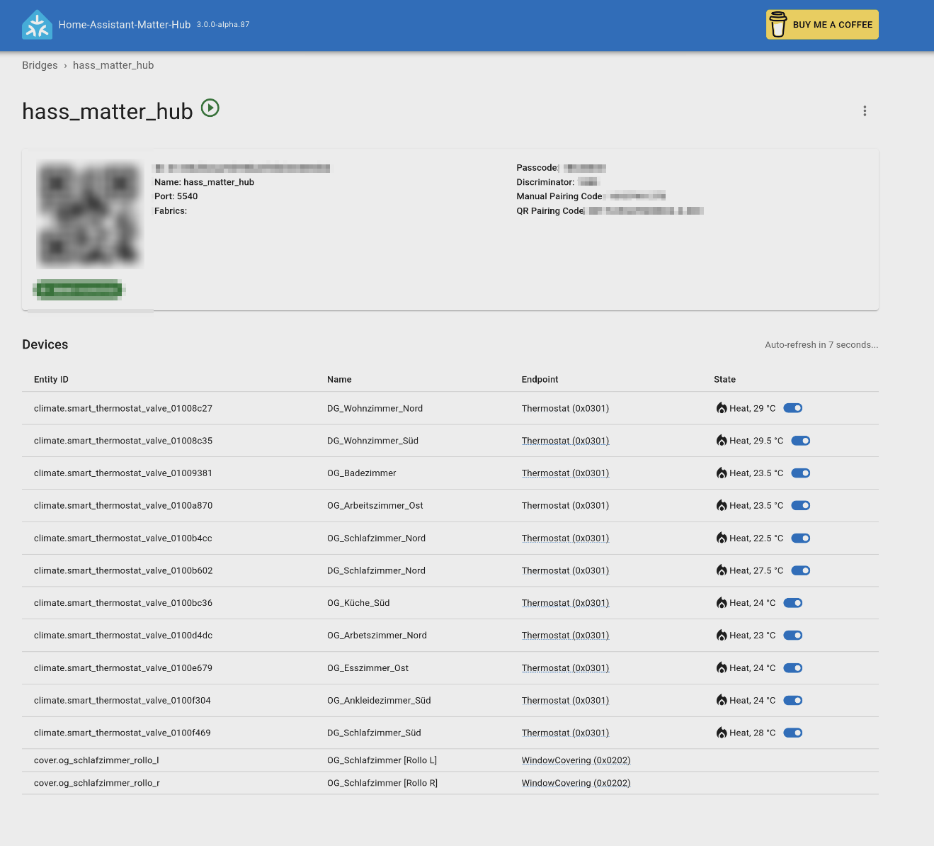

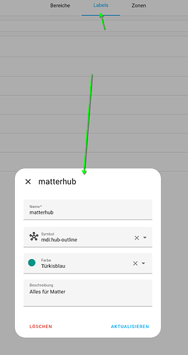

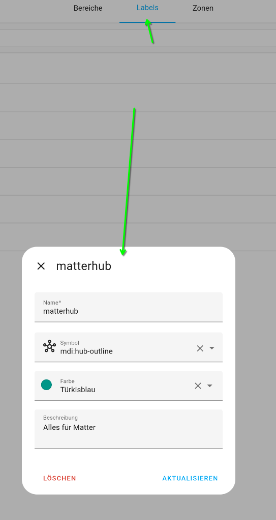

das ist in erster Linie erst einmal ein Add-on, welches Du in HA installieren musst, dann müssen dort einige Einstellungen gemacht werden. Dann muss Du in HA unter Lables ein Lableerstellen
Dieses Lable dann den Entitäten zuweisen
Danach sollten bei einem Neustart des HAMH = Home Assistant Matter Hub auftauchen, die Geräte mit dem Lable auftauchen,
Danach kannst Du die dann auch in Alexa, oder in Google integrieren.
