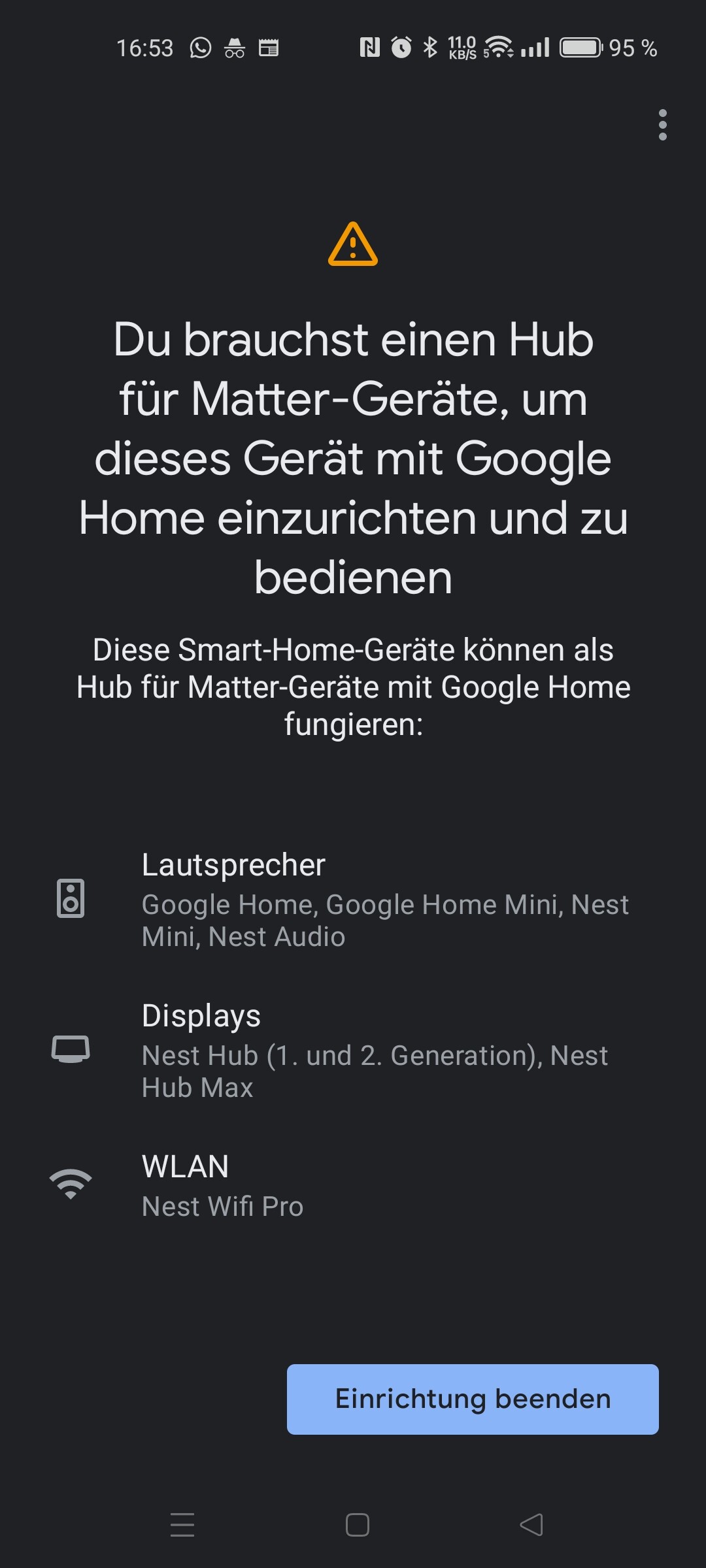

Moin zusammen,
bei mir erkennt mein Google das Software Hub nicht als solches und sagt mir, ich soll mir einen Matter Hub kaufen
Hat die Meldung noch jemand, oder weiß anderen Rat?
Paul
Hast du den eins der im Screenshot genannten GerÀte?
Hat keine eine Info, wo ich die Namen, welche ich zur Sprachsteuerung nutzen möchte, hinterlegen kann / muss?
Ne, hab keines der GerĂ€te
 Ich dachte eigentlich, dass Matter Hub als Software Hub fungiert und daher gar kein richtiges Hub benötigt wird?
Wie ich oben schon geschrieben habe: doch braucht man natĂŒrlich. Sonst kann man die GerĂ€te ja nicht ansprechen. Die Bridge macht aus den EntitĂ€ten ja nur Matter GerĂ€te. Steuern muss sie dann ein geeigneter Hub.
