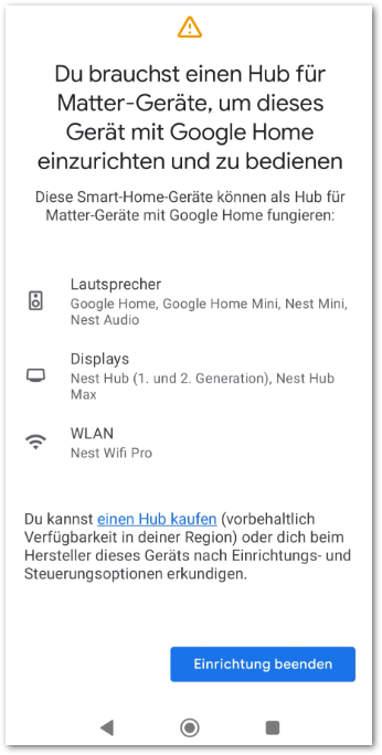

Leider scheitert es am Zuweisen des neuen Geräts im Google Home.
Nach Einscanen des QR-Codes im HA und Auswahl des Matter-Geräts nach der Meldung:
leider folgende Fehlermeldung:
an dieser Stelle kann ich nur über “Einrichtung beenden” aussteigen.
An dieser Stelle konnte Simon das neue Gerät dem Google Home zufügen.
Woran kann der Fehler bei mir liegen, warum kann ich das Gerät nicht zufügen?

PS an dieser Stelle sollte erwähnt werden, dass ich Google Assistant nicht nutze (weil Alexa) und besitze die als Hub fungierende Geräte in der Tat nicht (weil Alexa). In der Liste der Geräte sind lediglich mein Chrome Cast und ein TV gelistet.
Ich wollte nun eine einige Entität für die Gagenöffnung mit dem Sprachassistenten des Google Home steuern, weil mein Auto Google Assistant zu verstehen scheint (ich kann über Hey Google Whatsapp Nachricht verschicken) und weil es das Standard Sprach Assistent am Handy ist.
Muss ich nun wirklich ein beliebiges Google Home Hub unter der Geräten einpflegen, damit ich die Einrichtung machen kann,?
Das ist mein Verständnis und gilt im übrigen auch für Apple Homekit und Alexa. Alle sprechen in erster Linie mit ihrem eigenen Matter Hub. Die direkte Verbindung zu einem anderen ist ohne den jeweils eigenen nicht möglich. Ich verstehe das aus deren kommerzieller Sicht, ansonsten als Kunde/ Anwender finde ich das echt schade.
Randnotiz: ich habe ein Apple TV, das als HomeKit Hub arbeiten kann (ohne Matter Support). Wenn der an ist, kann ich über die Matter Hub Erweiterung Geräte zu HomeKit hinzufügen und nutzen, selbst wenn das Apple TV ausgeschaltet ist. Aber Hinzufügen geht nur, wenn das Apple TV läuft.
Dazu kommt, dass das Add-on für HA falsch benannt ist: das ist gar kein Hub sondern nur eine Bridge. Also auch wenn man in Google Home einen anderen nicht-Google Hub wählen könnte, selbst dann würde es mit diesem Add-On nicht funktionieren.
Wie genau meinst Du das?
Das ist das Addon aus Simons Video, hinzugefügt aus dem Link in fer Doku
Das Add-on ist leider schlecht benannt weil es kein Hub sondern eine Bridge ist. Der Unterschied ist:
Ein Hub lernt Geräte an und ermöglicht entsprechenden Clients wie Google Home die Steuerung der Geräte.
Eine Bridge kann Geräte von einem Hub zu einem anderen weiterreichen.
Clients müssen sich mit einem Hub verbinden, da sie nur an diesen die Steuerbefehle senden können. Google Home setzt einen Google Hub voraus, Apple Homekit einen Hub von Apple. Wenn das gegeben ist, dann können über die Bridge die Steuerbefehle auch an andere Hubs weitergeleitet werden.
Das Add-On aus Simons Video macht aus HomeAssistant keinen Hub sondern stellt als Bridge die Geräte für andere Hubs bereit.
Du kannst aus HomeAssistant auch einen (Matter) Hub machen, bspw. mit dem Open Thread Border Router. Aber wie gesagt, Google Home verbindet sich ausschließlich mit einem Google Hub. Ohne den nützt auch eine Bridge nichts. Leider.
