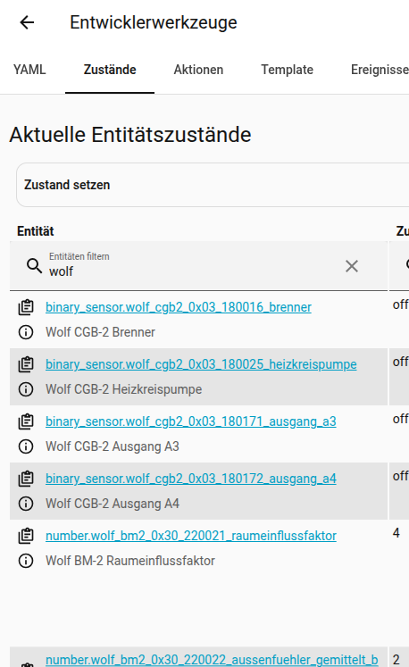

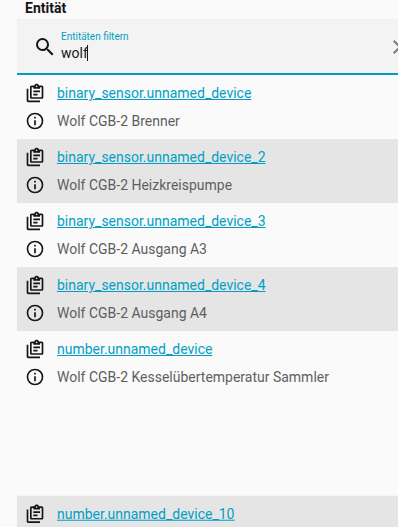

Ich muss erst einmal versuchen zu verstehen wie ism7mqtt die Parameter aus der *.json Datei an MQTT übergibt und was HA dann daraus macht. Das Problem ist ja schließlich durch eine Änderung bei HA aufgetreten und für die MQTT Entitäten und deren Namen, dürfte dann ja vermutlich das hier relevant sein:

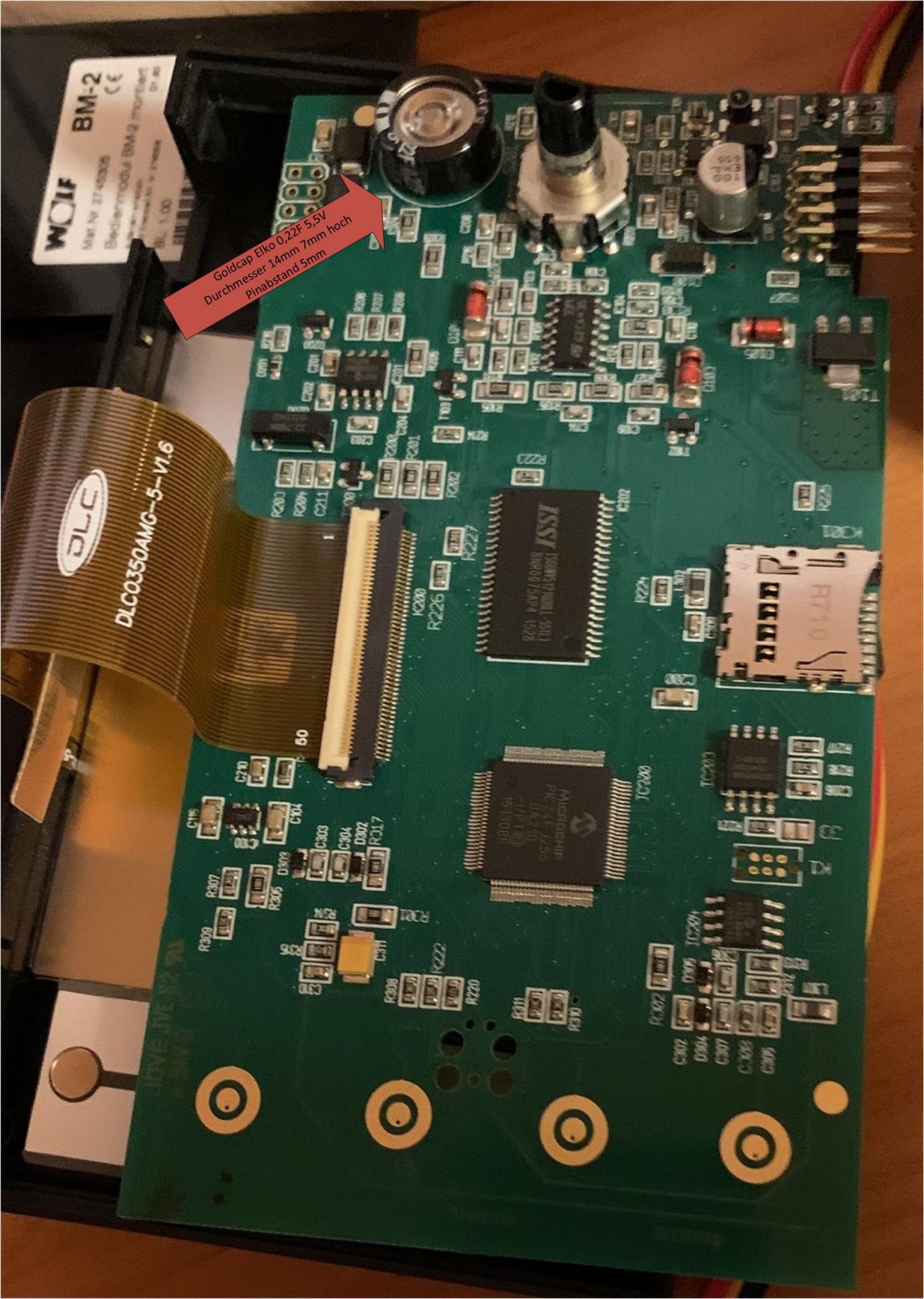

Bei mir hat sich auch noch der Goldcap im BM2 verabschiedet, die Heizung verliert Uhrzeit und Datum nach dem ausschalten.
Mal sehen ob ich jemand finde der mir nen neuen einlötet , 200+ für nen neues BM 2 ist echt heftig.

Ja das bekannte Problem. Meine Anlage hier ist von 05/2019 und ich rechne jetzt auch irgendwann damit das der Goldcap so langsam den Geist aufgibt. :roll_eyes:
Bildquelle
Ich selber habe mir die Platine des BM-2 und wie der Goldcap darauf verlötet ist, zwar noch nicht angeschaut, aber ich hoffe das ich das löten und somit den Austausch dann selber hinbekommen werde.
Danke das Du die ID-Änderungen hier gepostet hast, dann muss ich in den alten Release-Note nicht danach suchen. :slightly_smiling_face:

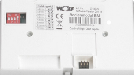

Bei mir hat das alte BM auch die Uhrzeitpufferung verloren.Hat jemand ein Bild von der Platine und die Daten des Goldcaps.

Das ist der bm-2 er braucht das alte bm
Moin
Das dürfte vermutlich schwierig werden da etwas zu finden/bekommen. Ich habe eben mal per Google danach gesucht und wenn man sich an der Rückseite des BM orientiert,
sprich an den 4 DIP-Schaltern und dem 6-poligen Steckeranschluss, konnte ich eben kein Foto einer dazu passenden Platine finden.
Daher würde ich Dir empfehlen einfach das BM mal zu öffnen und dann selber zu schauen was auf der Platine verbaut ist.

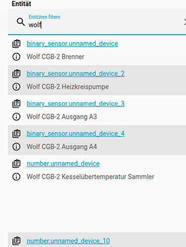

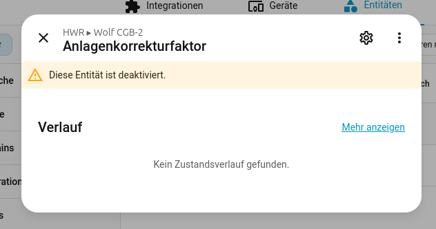

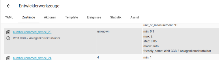

Das muss ich korrigieren. :slightly_smiling_face: Der unnamed_device_23 ist die Entität für den Anlagenkorrekturfaktor
und die hatte ich - vermutlich genau wegen der Fehlermeldung im HA Core - in meinem HA Produktivsystem bereits schon vor Jahren deaktiviert. :laughing:

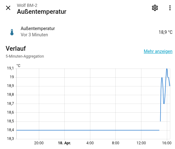

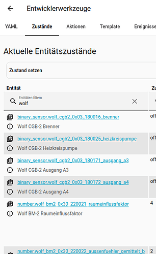

Edit 2: Das Problem das sich Sensoren nicht aktualisieren sollen kann ich hier nach rund 1 Std. Betrieb nicht feststellen. Bsp. Temp.-Sensor

OK wenn ich das richtig sehe geht es ja “lediglich” um die Änderung in src/ism7mqtt/HomeAssistant/HaDiscovery.cs von
message.Add("default_entity_id", uniqueId);
in
message.Add("default_entity_id", $"{(type ?? "unknown")}.{uniqueId}");
Sollte es wirklich “so einfach” gewesen sein? :slightly_smiling_face: Aber wie gesagt warte ich erst einmal weiter ab, auch weil ich aktuell ja nicht weiß was diese Änderung dann bei/mit meiner alten Ism7MQTT Experimental master-2025-10-06 Version anstellt und welche HA Core und MQTT Broker Version dann was daraus/damit macht. Bei meiner aktuell HA Test VM kann ich zwar alles testen, aber da laufen eben andere Core, MQTT Broker und ism7mqtt Versionen als bei meiner HA Produktiv VM. Ich will/muss natürlich vermeiden das mir bei meiner HA Produktiv VM durch diese Änderung evtl. irgendwelche neue Entitäten erstellt und/oder ggf. irgendetwas überschrieben wird. Eben weil es dort bisher den type unknown ja auch nicht gibt.

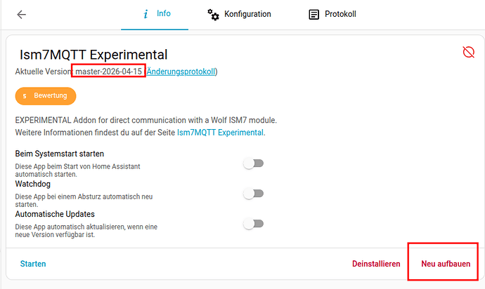

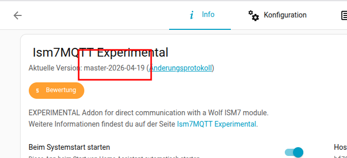

Ich wollte gerade bei meiner HA Test VM die Experimental Version von b3nn0 von Version 2026-04-15 auf die Version 2026-04-19 aktualisieren, was ja eigentlich per “Neu aufbauen” Button funktionieren sollte.
Nur bei mir tut sich da nichts, sprich es wird weiterhin die Version 2026-04-15 angezeigt. :thinking: Ja den Browser-Cache habe ich geleert und die Seite neu aufgebaut. :laughing: Aktuell habe ich lediglich ism7mqtt noch nicht wieder gestartet, aber das dürfte für das updaten ja keine Rolle spielen.
Hast Du per “Neu aufbauen” Button die Version bei Dir auf die Version 2026-04-19 aktualisiert, oder sie noch einmal kompl. neu installiert?
Wenn du neu aufbaust wird die Version nicht geändert obwohl intern alles auf die neuste Version umgestellt wird.
Ist nur ein Anzeigeproblem.
Update zieht auch die neuste Version und gibt dir dann auch die Versionsnummer.
Ich hatte ihn dazu nochmal extra gefragt und er hat es auch so bestätigt.

D.h. also bei Dir wird jetzt nach einem “Neu aufbauen” bei der App in deren Info-Screen auch noch die alte Versions-Nr. 2026-04-15 angezeigt?
Aber vielleicht brauche ich heute morgen auch noch mehr Kaffee und verstehe es dann ggf. (besser). :laughing:

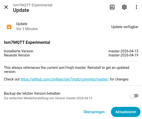

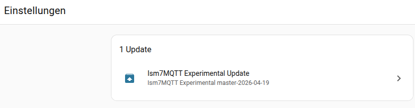

Bei mir wurde in HA für das Experimentelle Addon nach kurzer Zeit das Update auf die Version Master-2026-04-19 angeboten.
Dachte du hast das auch unter Updates gehabt.
nach Neuaufbau war bei mir weiterhin die alte Versionsnummer da, das ist aber wie gesagt normal.

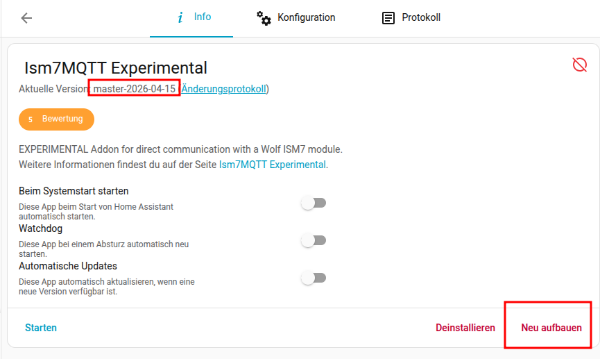

Nö mir wird da nirgends ein Update angeboten. Auch nicht nach einem reboot des HA Host. OK das könnte ggf. daran liegen das ich ism7mqtt bei der HA Test VM noch nicht wieder gestartet habe. Das werde ich gleich mal testen …
Edit: ism7mqtt gestartet + HA Host Reboot + sicherheitshalber noch einmal den “Neu aufbauen” Button angeklickt =
Allerdings dann nach einem erneuten HA Host Reboot trotzdem weiterhin und/oder wieder: :face_with_peeking_eye:

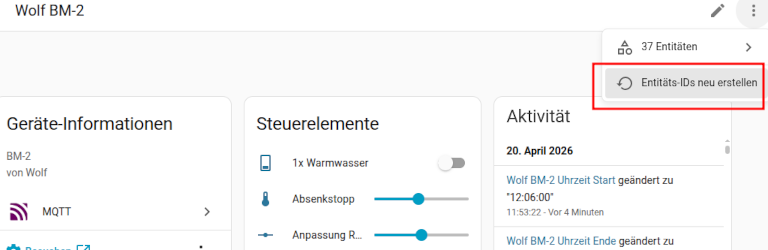

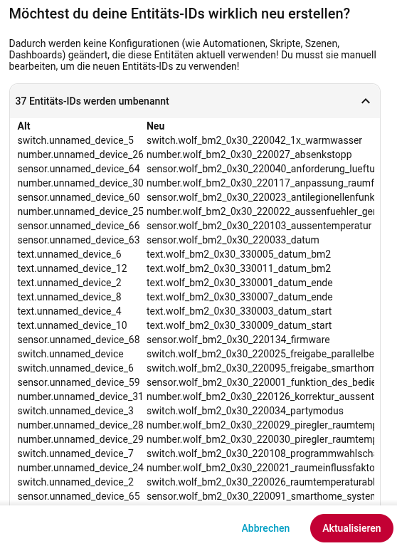

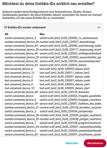

Ich werde das was der User azrdev hier beschrieben hat
jetzt mal probieren, sprich ob ich über die MQTT Integration da ggf. irgendetwas neu erstellen lassen kann.

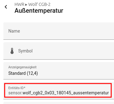

Versuch mal in der Sensoransicht zu der du über das bearbeiten Symbol kommst neben dem Sensor.namen das aktualisieren Symbol anzuklicken
Zu spät, :slightly_smiling_face: ich habe gerade per MQTT Integration die Entitäts IDs neu erstellen lassen. Somit wurden dann alle Entitäten pro Wolf Gerät in einem Rutsch geändert.
OK bei meiner HA Test VM scheint das jetzt alles funktioniert zu haben und jetzt wohl auch alles wieder zu passen. Wie das dann bei meiner HA Produktiv VM aussieht, bei der noch die alte Fork-Version des Users danielszilagyi vom Okt. 2025 läuft, stehe auf einem anderen Blatt. :laughing: Aber damit werde ich mich erst am kommenden WE beschäftigen, wenn ich dann auch alle bisherigen HA Updates installiere. :slightly_smiling_face:
