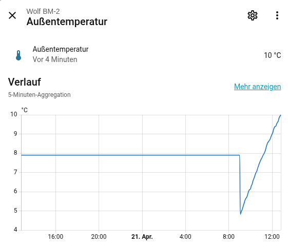

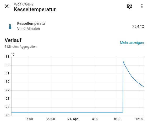

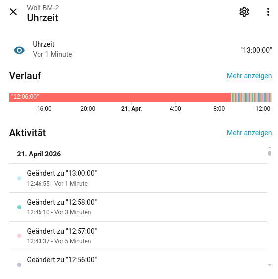

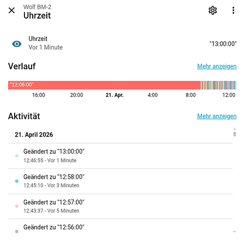

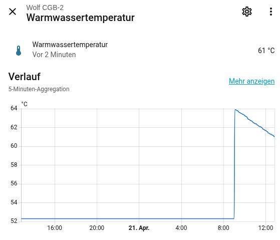

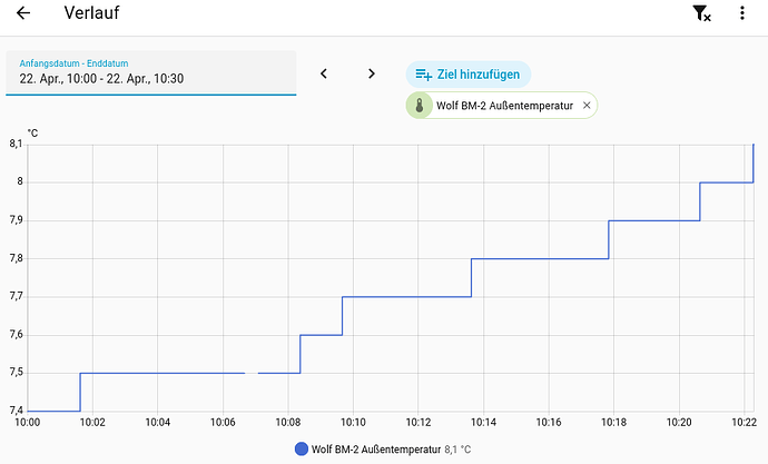

Ich habe bei mir aber auch das “Problem” das ich meine CGB-14-2 eigentlich nur für Warmwasser nutze und das passiert auch nur 2 x am Tag. Somit habe ich jetzt natürlich nur wenige Sensoren deren Werte sich am Tag ändern. D.h. spontan fallen mir nur:
  • sensor.wolf_bm2_0x30_220032_uhrzeit
  • sensor.wolf_bm2_0x30_220103_aussentemperatur
  • sensor.wolf_cgb2_0x03_180005_kesseltemperatur
  • sensor.wolf_cgb2_0x03_180006_warmwassertemperatur
an Sensoren ein deren Lauf ich verfolgen könnte, um zu sehen ob diese aktualisiert werden.
Sind das zufällig auch Sensoren die bei Dir nicht mehr aktualisiert/upgedatet werden, oder welche Sensoren betrifft das bei Dir?
Damit Du eher mitbekommst das ich hier etwas poste, bzw. per Edit bereits etwas gepostet hatte, erstelle ich hier mal ein neues Posting, statt eines weiteren Edit. @harryp Ich hoffe das ist ok für Dich. :slightly_smiling_face:
Scheinbar. :slightly_smiling_face: Nach jetzt 4 Std. Betrieb wurden alle der o.g. Sensoren “upgedatet” und mit Werten versorgt.
Damit mir bei meiner HA Produktiv VM aber nicht zu lange Daten von der Wolf flöten gehen, werde ich das testen mit der HA Test VM jetzt aber auch erst wieder beenden.
Wenn Du noch irgendwelche Ideen oder Dinge hast wo ich schauen, oder was ich testen sollte, dann immer her damit. Ich bin jetzt gleich aber auch erst wieder für einige Stunden offline. :slightly_smiling_face:

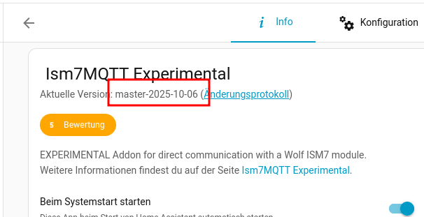

Das Update von ism7mqtt wollte ich mir eigentlich bis zum Schluss lassen, sodass hier lt. Info jetzt immer noch die alte Version aus 2025 läuft, bzw. laufen soll.

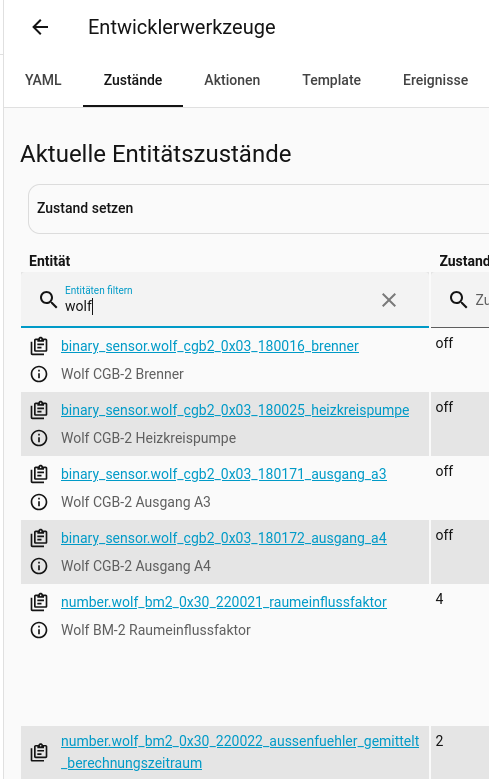

Wenn ich mir jetzt aber die Wolf Entitäten anschauen haben die weiterhin ihre korrekten Bezeichnungen und es gibt keine unnamed_device Bezeichnungen.
In den relevanten Protokollen (Core, ism7mqtt und MQTT) gibt es (bisher) auch keinerlei Warnungen oder Fehlermeldungen und alles sieht gut aus. Die Werte der CGB-2-14 werden auch ganz normal per ISM7 an HA geliefert und dort erfasst. Bsp.:

Warum es bei mir mit der ism7mqtt master-2025-10-06 Version, die ich auch nicht upgedatet, bzw. per “Neu aufbauen” Button aktualisiert habe und bei der es ja eigentlich noch die object_id geben muss, dann trotzdem weiterhin die korrekten Entitätsbezeichnungen gibt ist mir im Moment etwas “schleierhaft”, aber ich muss ja auch nicht alles verstehen. :laughing:
Weil sich das auf das Auto Discovery bezieht.
Deine Geräte sind ja alle schon angelegt.
Ich bin hier in dem Beitrag jetzt noch mal alle alten Postings durchgegangen und Du hattest das mit dem Update ja schon hier
erwähnt. D.h. wenn ich jetzt die alte ism7mqtt master-2025-10-06 Version per “Neu aufbauen” Button aktualisieren würde, würden dadurch auch automatisch alle Entitäten neu erstellt. OK das dürfte jetzt durch die gefixte 2026-04-19 Version von ism7mqtt dann eigentlich nicht mehr zu unnamed_devices führen, aber jetzt hat sich “der Schleier wieder gelichtet” und ich bin nicht mehr (ganz) so “irritiert”. :laughing:
Die Device sollten nur neu erstellt werden, wenn die als neu erkannt werden.
Das heißt bei dir sollte sich eigentlich nichts ändern.
OK ich lasse hier jetzt eh (b.a.W.) die alte ism7mqtt master-2025-10-06 Version so laufen, denn aktuell gibt es ja auch keinen Grund für irgendein Update. :slightly_smiling_face:
