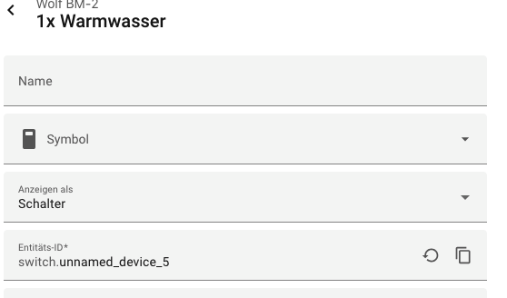

und dann mal in der MQTT Integration nachgeschaut was dort für die Wolf Heizung so angezeigt wird. Da wird weiterhin alles “normal” angezeigt und nichts mit “unnamed” oder so.
Als *.json wird weiterhin die bereits vorhandene /homeassistant/ism7-parameters-Wolf.json genutzt, weil auf der Test HA VM vorher bereits Ism7MQTT Experimental installiert war.
D.h. irgendwie verstehe ich das Problem wohl noch nicht so wirklich. :thinking:
Edit: Ist jetzt aber auch erst einmal egal. Ich werde da jetzt auch nicht mehr weiter “herumspielen”, weil halt nur ein gleichzeitiger Zugriff auf das ISM7 möglich ist und ich diesen jetzt wieder für meine normale HA VM aktiviere.
schau dir mal die entitätsids an.
Zu spät die HA Test VM läuft jetzt schon nicht mehr. Aber Dein Screenshot hat mein “Erinnerungsvermögen” wieder auf Trab gebracht :laughing: und jetzt kann ich mich auch wieder daran erinnern was das eigentliche Problem dabei war bzw. ist. :slightly_smiling_face:

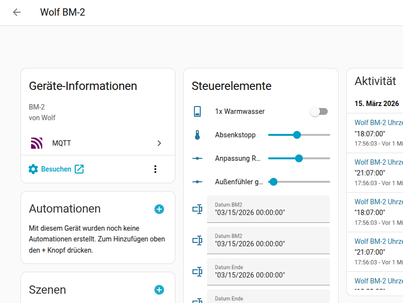

Edit 2: Ich habe heute dann auch noch einmal nachgeschaut und ja auch bei mir sind dann bei der ism7mqtt Neuinstallation die unnamed IDs vorhanden. Neben der oben bereits genannten aktuellen Issues-Meldung

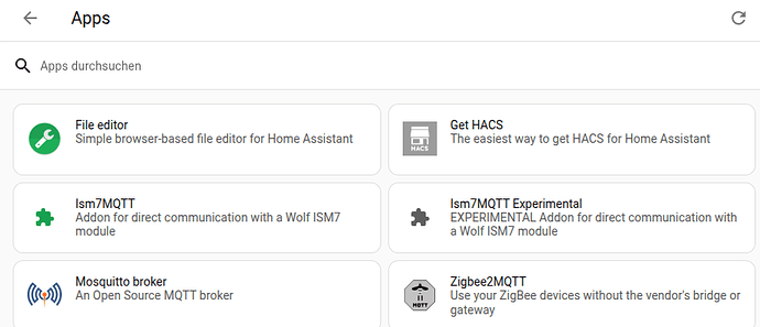

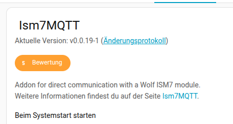

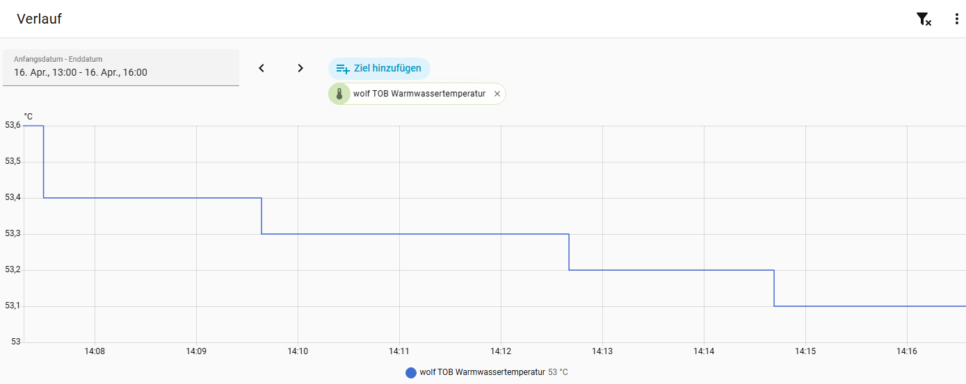

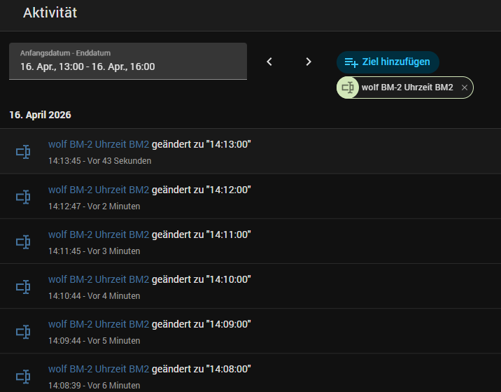

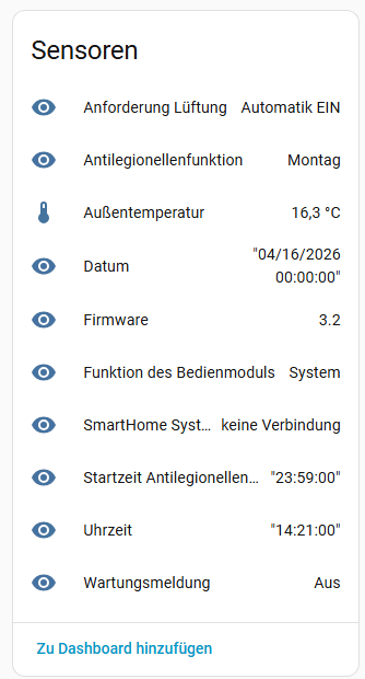

Ich habe mich mit den verschiedenen Versionen der ism7mqtt App, welche @Jim_OS erwähnt hat, bislang nicht beschäftigt.
In meinem Testsystem habe ich die Version v0.0.19-1 aktiv.
Tatsächlich ist es so, dass auch nach dem Update von Mosquitto auf die aktuelle Version 7.0.1
die Wolf-Entitäten weiterhin ohne Probleme aktualisiert werden. Hier am Beispiel der Uhr der BM2
Apr 16 14:17:47 publishing mqtt with topic 'Wolf/192.168.178.208/BM-2_0x35/Uhrzeit_Start/330002' '"14:16:00"'
Apr 16 14:17:47 publishing mqtt with topic 'Wolf/192.168.178.208/BM-2_0x35/Uhrzeit_BM2/330004' '"14:17:00"'
Apr 16 14:17:47 publishing mqtt with topic 'Wolf/192.168.178.208/BM-2_0x35/Uhrzeit_Ende/330006' '"17:16:00"'
Apr 16 14:17:47 publishing mqtt with topic 'Wolf/192.168.178.208/BM-2_0x35/Uhrzeit_Start/330008' '"14:16:00"'
Apr 16 14:17:47 publishing mqtt with topic 'Wolf/192.168.178.208/BM-2_0x35/Uhrzeit_BM2/330010' '"14:17:00"'
Apr 16 14:17:50 < <tbres bn="13" gw="1" st="OK" ts="2026-04-16T14:17:54" emsg="">
Apr 16 14:17:50   <irs se="A;227" ba="0x35" in="10161" dl="0x11" dh="0xE" st="OK"/>
Apr 16 14:17:50 </tbres>
Apr 16 14:17:50 publishing mqtt with topic 'Wolf/192.168.178.208/BM-2_0x35/Uhrzeit' '"14:17:00"'
Apr 16 14:17:50 publishing mqtt with topic 'Wolf/192.168.178.208/BM-2_0x35/Uhrzeit_BM2/330004' '"14:17:00"'
Apr 16 14:17:50 publishing mqtt with topic 'Wolf/192.168.178.208/BM-2_0x35/Uhrzeit_BM2/330010' '"14:17:00"'
Auch der Sensor des WW funktioniert
So AdHoc kann ich kein Problem mit der Kombi ism7mqtt und dem neuen Mosquitto Broker feststellen.
Ich hatte vorher schon die ism7mqtt und den Mosquitto v6 App in meiner HA Testumgebung installiert.
Vielleicht ist das Problem aber mit der .1 Version des Brokers schon beseitigt worden.

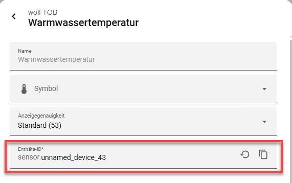

EDIT:
Das Problem mit den unnamed_device ist aber natürlich noch vorhanden
Gruß, Lars

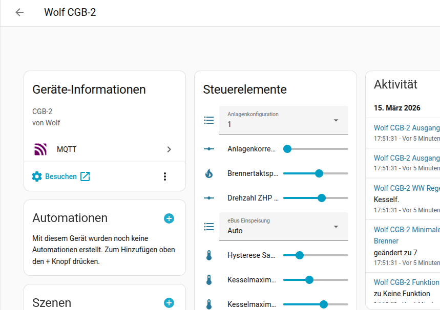

Unter HA sind auch scheinbar alle Sensoren/Entitäten vorhanden, allerdings gibt es jetzt einen HA Core Fehler:
Logger: homeassistant.components.mqtt.number
Quelle: components/mqtt/number.py:190
Integration: MQTT (Dokumentation, Probleme)
Erstmals aufgetreten: 17:41:54 (2 Vorkommnisse)
Zuletzt protokolliert: 17:42:36
Invalid value for number.unnamed_device_23: -327.68 (range 0.1 - 2.0)
den es so bisher nicht gab. OK ich müsste jetzt erst einmal herausbekommen welcher Parameter aus der *.json jetzt dem unnamed_device_23 entspricht, aber dazu habe ich jetzt heute keine Lust mehr. Vielleicht mache ich da dann mal am WE weiter.
Den unamed entity fehlen ja die passenden ids die vorher immer im Sensornamen mit drin standen. Die dann zu finden ist ja auch nicht mal so schnell nebenbei erledigt.
