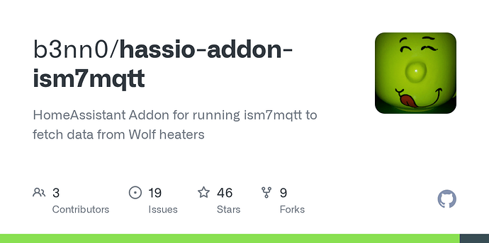

Am besten bei b3nn0 eines Issues-Meldung erstellen weil der Fork-Ersteller dort auch durchaus mitliest. Zumindest bisher/früher.
Issue ist erstellt:

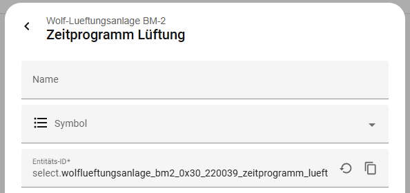

allerdings haben die Entitäten trotzdem alle eine unnamed_device Bezeichnung.
