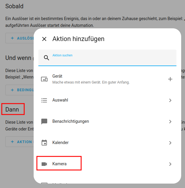

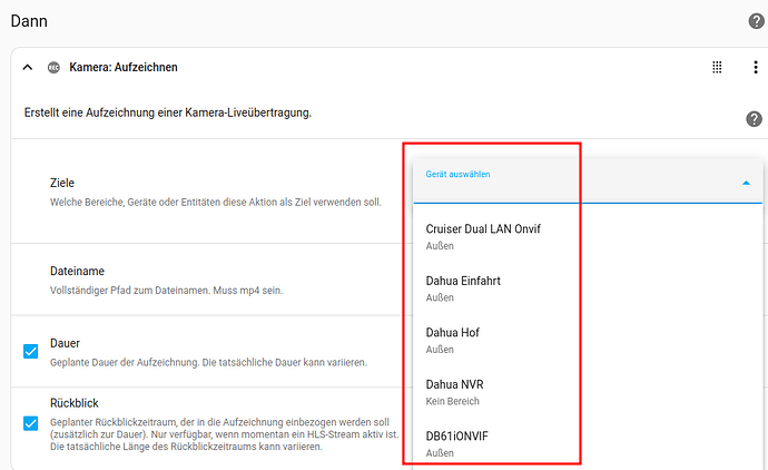

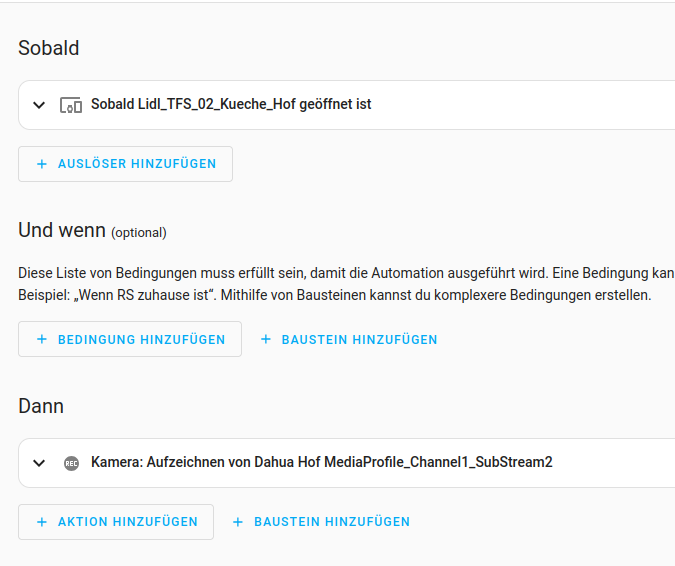

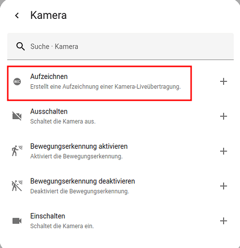

Wie gesagt um das verwenden zu können muss die Kamera bei HA eingebunden sein. Im einfachsten Fall einfach per HA Onvif Integration.
Du erstellt Dir eine Automatisierung und als Auslöser wählst Du dann die Entität von dem Fenstersensor. Hier mal auf die Schnelle ein Beispiel. Lidl_TFS_02_Kueche_Hof ist bei mir ein Fenstersensor
  - type: opened
    device_id: 9df552e6e70fe414a4abf146704acfb1
    entity_id: 2fa535ea2c8533b9dc566h657d746360
    domain: binary_sensor
    trigger: device
conditions: []
  - metadata: {}
      duration: 30
      lookback: 0
      filename: /media/{{ now().strftime("%Y%m%d-%H%M%S") }}.mp4
      entity_id: camera.dahua_hof_mediaprofile_channel1_substream2
    action: camera.record
Die Aufnahmen in dem Beispiel hat dann eine Dauer von 30 Sekunden und wird mit dem Datum und der Uhrzeit als *.mp4 Datei in dem Ordner Media gespeichert. Somit ist sie dann unter Medien —> My media vorhanden und kann darüber abgespielt werden. Wie hier z.B. eine alte Aufnahme vom 15.06.2024
Edit: Noch eine kleine Ergänzung dazu: Im einfachsten Fall einfach per HA Onvif Integration.
Auch ein per HA Generic camera Integration eingebundener Stream (z.B. RTSP) lässt sich dafür benutzen.
Dann braucht es keine kompl. Einbindung per HA Onvif Integration, sondern der RTSP-Stream der Kamera reicht bereits aus.

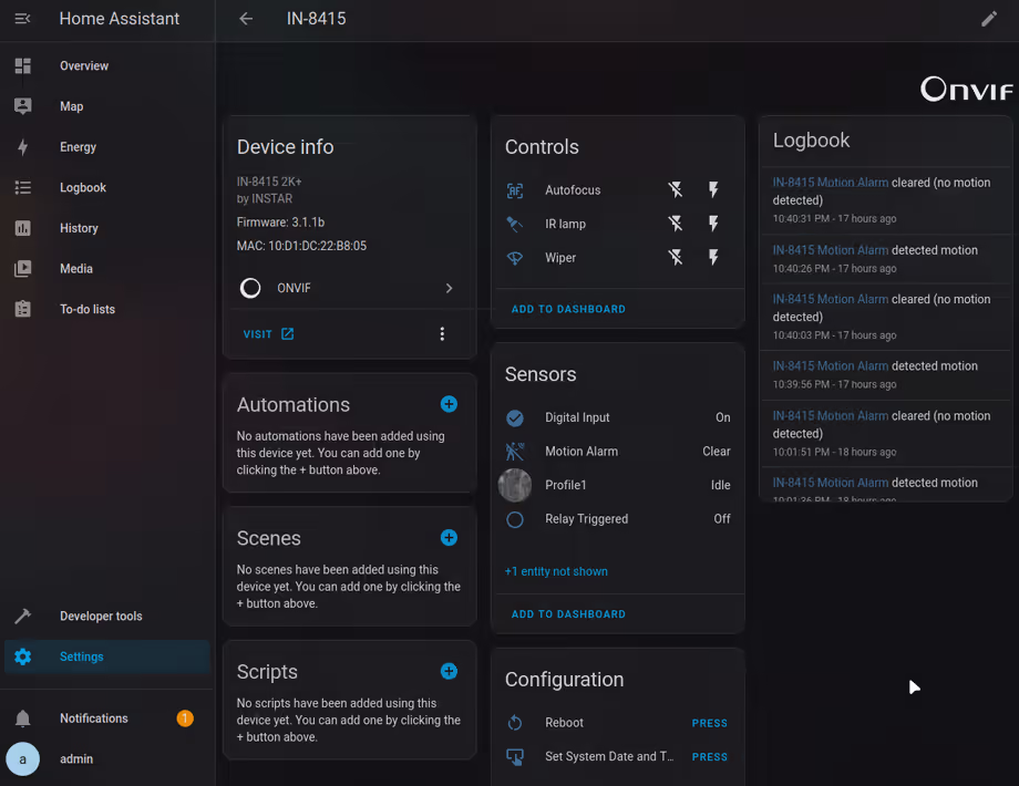

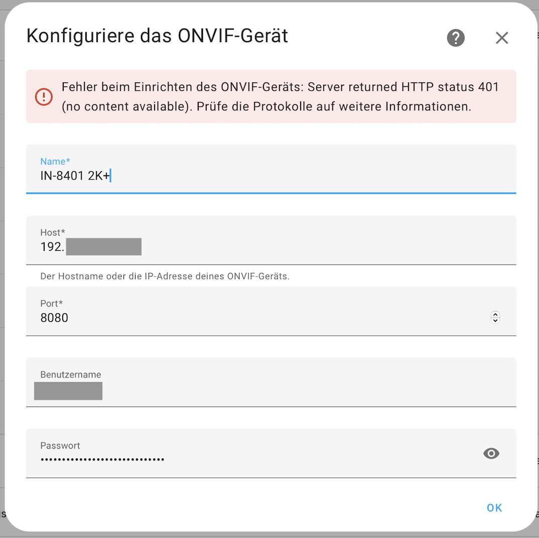

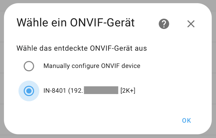

Die ONVIF Integration habe ich gerade mal versucht.
Meine Kamera wird auch gefunden …
… im weiteren Dialog laufe ich allerdings auf einen HTTP Status 401 Fehler
Habe noch nicht rausgefunden wie ich das lösen kann …

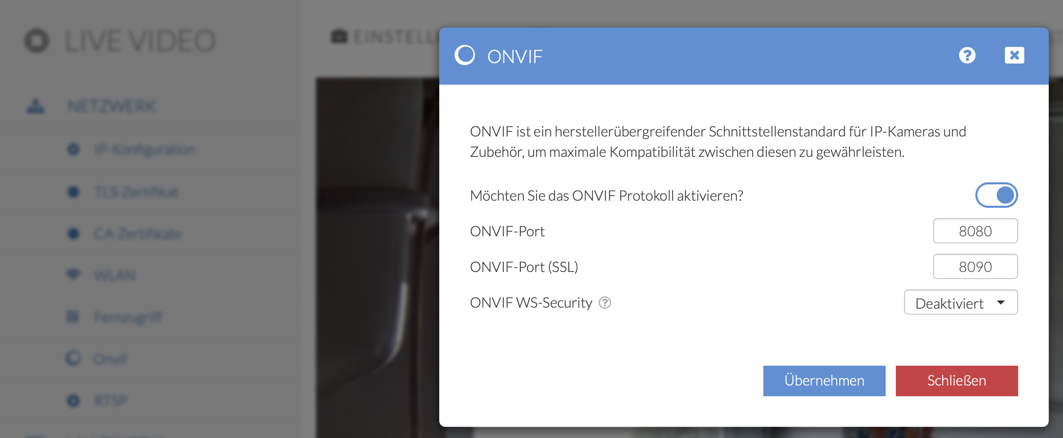

Ich kenne mich mit Instar Kameras nicht wirklich aus, aber ggf. muss bei der Onvif erst noch extra aktiviert werden (so wie z.B. bei Reolink) und/oder man kann/muss dafür einen extra Onvif User mit PW anlegen. Wenn Onvif Profil-S bei der Kamera implementiert ist und das ist es ja scheinbar sonst würde HA sie nicht finden, dann sollte sie sich auch per Onvif unter HA einbinden und nutzen lassen.
Edit: Auch kann es sein das irgendwelche Sonderzeichen im PW von der HA Onvif Integration nicht akzeptiert werden. Allerdings konnte ich dazu auf die Schnelle bei der HA Onvif Doku keinen entsprechenden Hinweis finden.

Das habe ich jetzt mal ausprobiert und es klappt - die Kamera löst einen Alarm/eine Aufnahme aus. Aber in HA selbst wird nichts angelegt. Ist das nur ein Interface für den einmaligen “Schuss”?

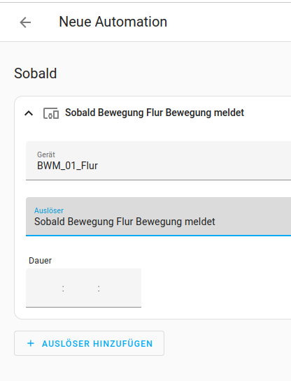

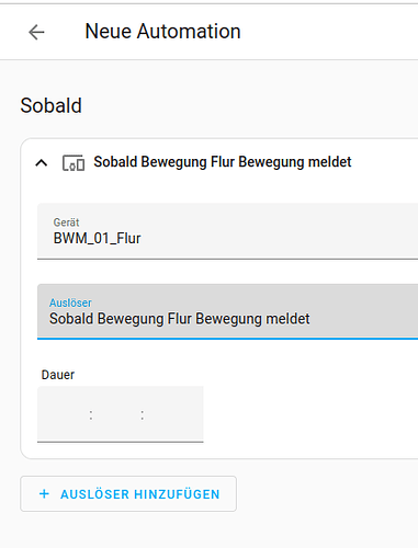

Und wie müsste ich es mit meinem Bewegungsmelder verbinden?
ONVIF ist bei INSTAR standardmäßig aktiviert/konfiguriert, da musste ich nicht aktiv werden. Aber Deinen Hinweis mit dem “Sonderzeichen im PW” werde ich mal aufnehmen und überprüfen.
Nein wenn Du die Automatisierung richtig machst sollte eine Aufnahme an dem von Dir vorgegebenen Ort gespeichert worden sein und bei jeder erneuten Auslösung des Fenstersensor würde eine neue Aufnahme erstellt.
Wie mit jedem anderen Sensor auch, sprich dann ist halt der BWM der Auslöser und nicht der Fenstersensor.

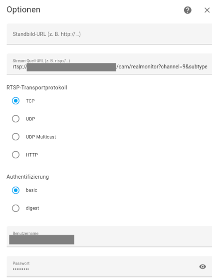

Demnach klappt die Integration - wie bereits von Dir geschrieben - über den Weg Generische Kamera.
Allerdings muss bei der Stream-Quell-URL eine ganz spezielle Syntax eingehalten werden. Die wurde zwischenzeitlich geändert und ich habe offensichtlich eine falsche verwendet. Steht hier:
Der Pfad muss demnach wie folgt aussehen:
  • RTSP Stream Kanal 11: rtsp://user:password@192.168.x.x:xxx/livestream/11
Ich konnte daraufhin die Kamera erfolgreich in HA integrieren und in einer Automation verwenden:

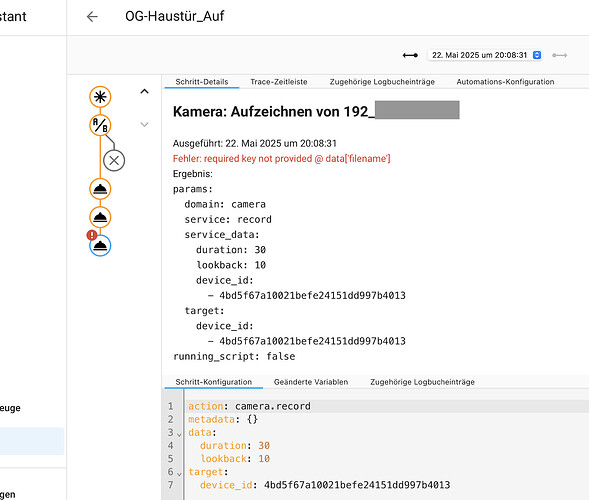

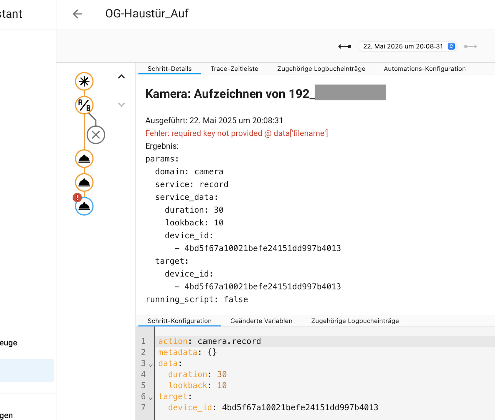

Ein Test mit Aktion ausführen war insofern erfolgreich, dass ein Video erzeugt wurde.
Allerdings weisen die Traces noch einen Fehler aus - vermute den Fehler bei der fehlenden Angabe des Dateinamens.
Was hast Du denn bei Dir dort eingetragen?
Das Stichwort heißt Restful Commands. Damit überträgt man Cgi Befehle nach Instar Kameras. Das oben gewollte Szenario habe ich auch.

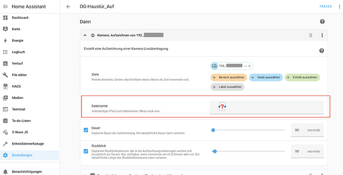

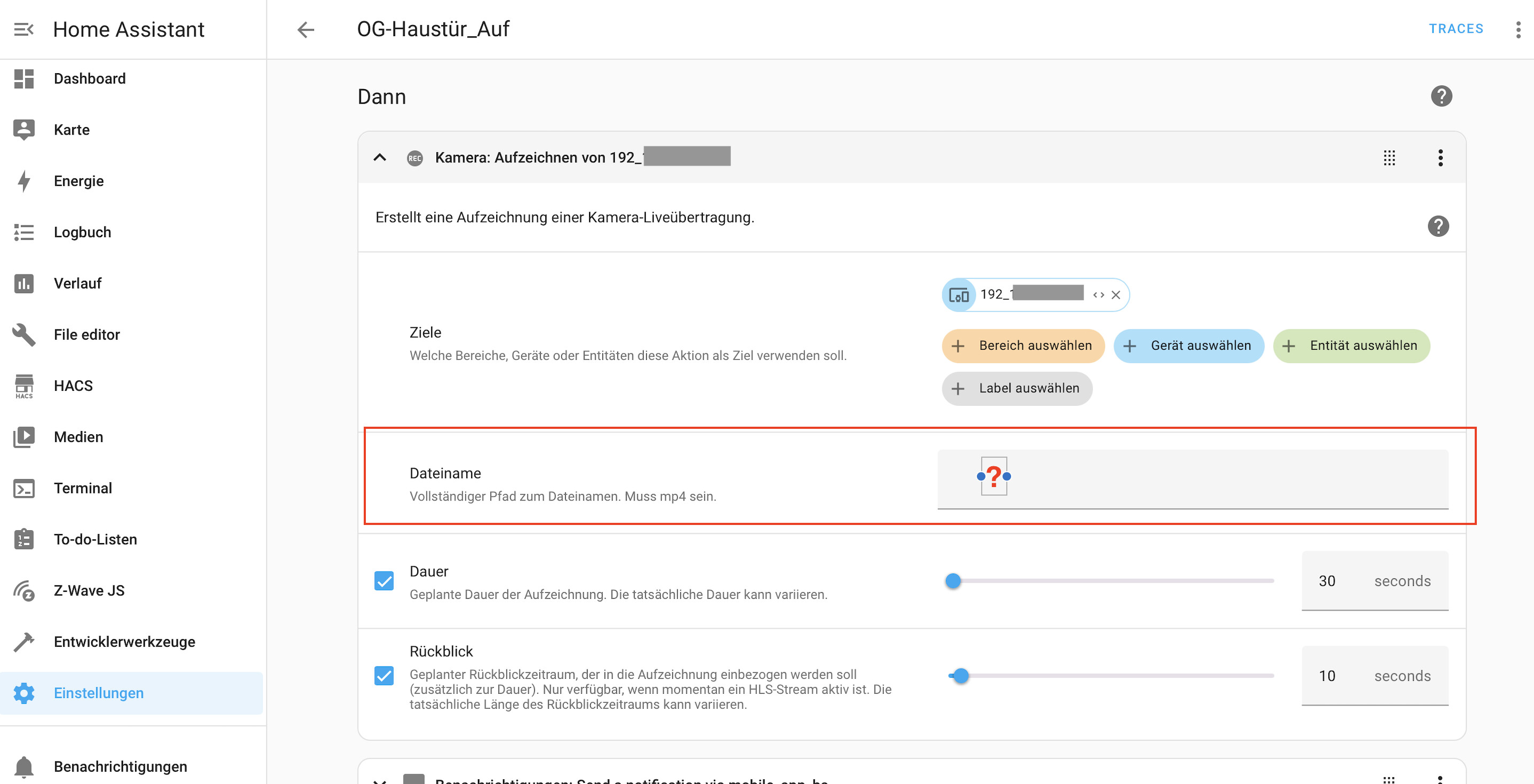

Wenn Du dieses Szenario auch hast - welche Syntax hast Du denn im Feld Dateiname verwendet?
Ich habe das Feld leer gelassen, erhalte folgende Fehlermeldung:
Gestoppt, weil am 22. Mai 2025 um 22:21:34 ein Fehler aufgetreten ist (Laufzeit: 0.01 Sekunden)
required key not provided @ data[‚filename‘]
und weiss ehrlich gesagt nicht was ich dort eintragen muss.
Wie erwähnt, die Kamera ist in HA bereits integriert und ich sehe das Live-Bild.

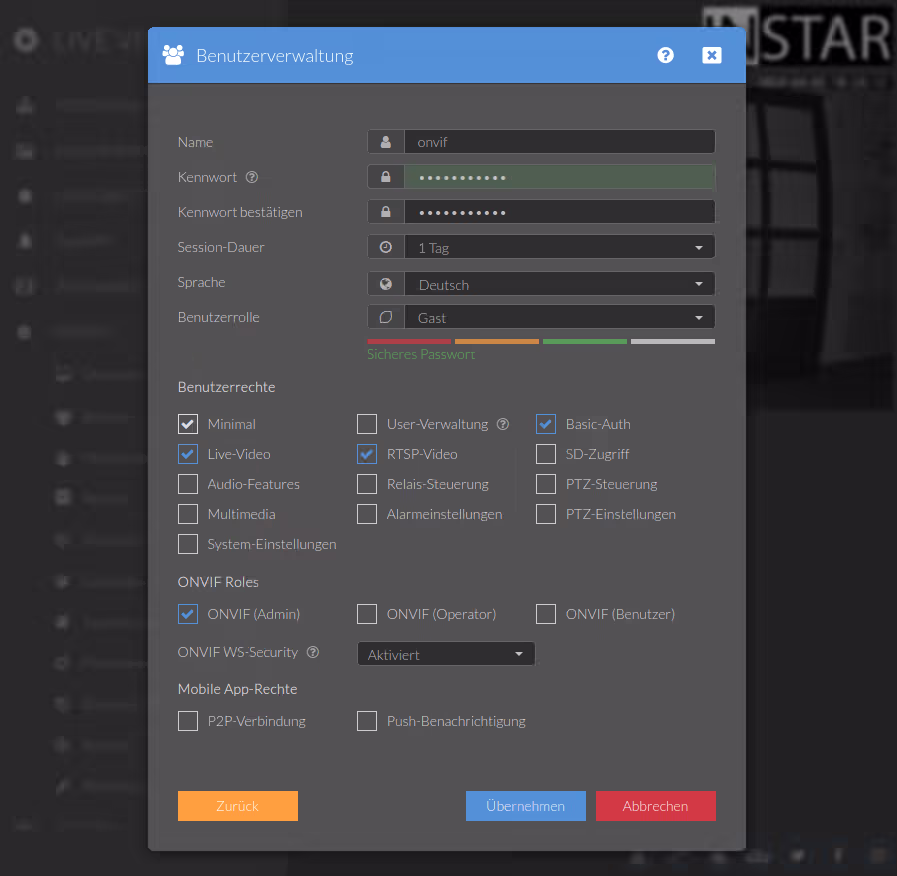

Bist Du Dir da sicher? Wie gesagt habe ich keine Ahnung von Instar Kameras, aber lt. dieser Anleitung von Instar müsste es erst aktiviert werden
und es gibt ebenfalls eine Benutzerverwaltung wo man einen Benutzer für Onvif anlegen kann.
Aber ok vielleicht sind diese Infos ja auch schon überholt.
Nun zu Deinem “Speicherortproblem”. :slightly_smiling_face: Vorab: Das soll jetzt nicht irgendwie “Oberlehrerhaft” oder so klingen. Nicht das Du das ggf. falsch verstehst. :slightly_smiling_face:
Das Thema Speicherort wäre eigentlich ein Thema zu dem Du hier im Forum, oder z.B. per Google, recht leicht die entsprechenden Infos finden solltest und ein Beispiel dafür was ich oben erwähnt hatte, sprich das man sich dazu am besten selber ein wenig einlesen sollte. Einfach um zu verstehen was man da dann macht und was das Ergebnis davon ist. Eben weil es nicht einfach damit getan ist einen Code, in dem Fall den den ich oben als Beispiel incl. Speicherort
gepostet hatte, einfach so zu übernehmen. Es gibt bei HA unterschiedliche Möglichkeiten wo man irgendwelche Dateinen (Aufnahmen) speichern lässt. Möchte man das sie - wie beschrieben - unter Medien —> My media auftauchen muss man sie im /media Ordner speichern. Damit das möglich ist muss man darauf den Zugriff erst erlauben. Das macht man mit einem Eintrag in der HA configuration.yaml und zwar per allowlist_external_dirs: Befehl. Bei mir sieht das z.B. so aus, weil ich nicht nur den /media Ordner für Zugriffe freigegeben habe, sondern auch noch den /config und /share Ordner.

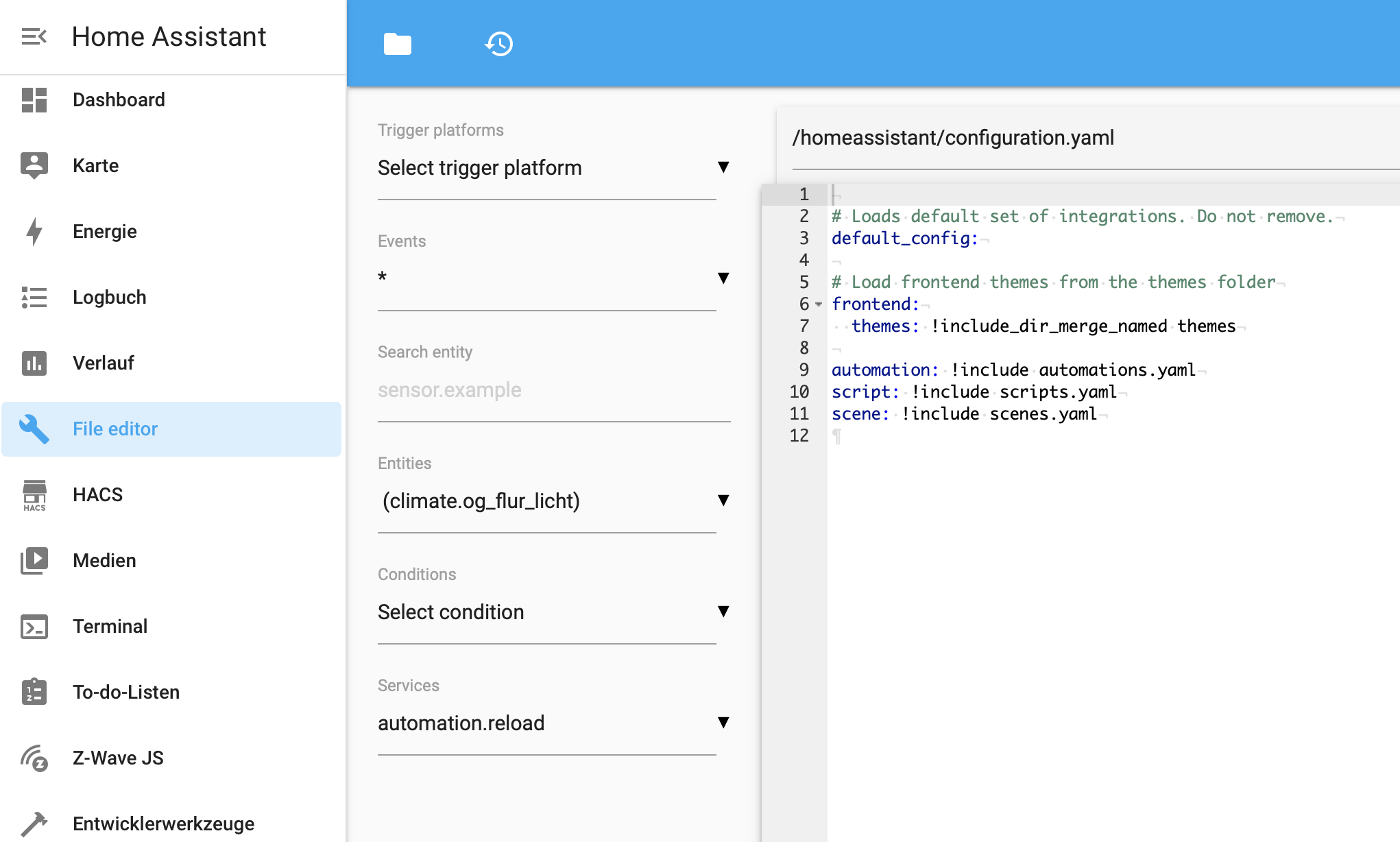

Bei Deiner configuration.yaml mußte ich kurz schmunzeln. Die ist ja noch so richtig jungfräulich :slight_smile: Aus diesem Grund zuerst ein paar grundsätzliche Anmerkungen:
  • Sei hier vorsichtig!
  • Eine falscher Eintrag bzw. nicht saubere Einrückung kann HA auch mal nicht starten lassen. (spreche aus eigener Erfahrung). Immer vor dem Durchstart unter Entwicklertools → Yaml → Konfiguration prüfen ob kein Fehler erkannt wird. Später wenn Du Dir in allem sicher bist, kannst Du das weglassen.
  • Für den Zugriff nutze ich das Addon “File Editor”. Das mußt Du ggf. erst installieren.
  • Nach jeder Änderung in der configuration.yaml mußt Du HA durchstarten um den Effekt der Änderung sehen/testen zu können.

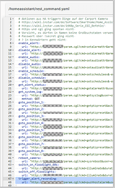

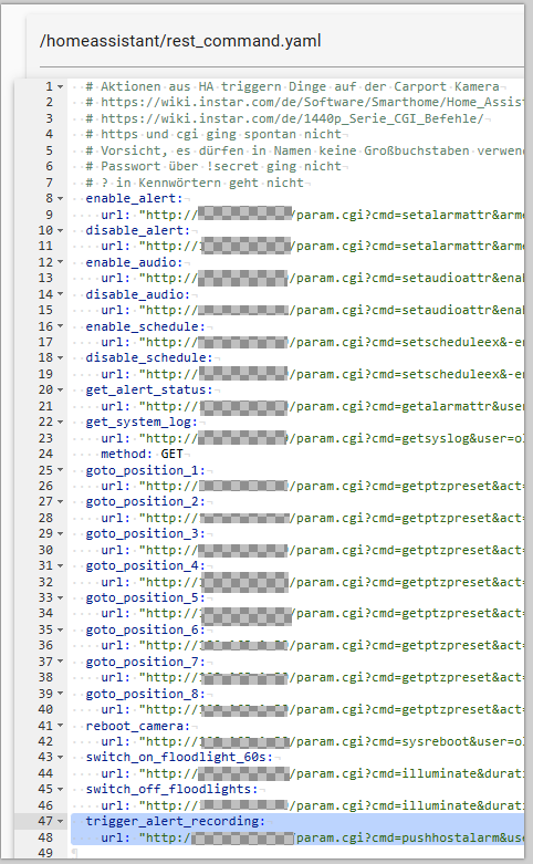

Da meine configuration.yaml bereits viele Einträge enthält, habe ich die rest commands ausgelagert. In der configuration.yaml sieht der Eintrag so aus:
rest_command: !include rest_command.yaml
Dann legst Du im gleichen Verzeichnis wie die configuration.yaml eine leere Datei rest_command.yaml an und dort editierst Du die Einträge
  trigger_alert_recording:
    url: "http://xxx.xxx.xxx.xxx/param.cgi?cmd=pushhostalarm&user=xxx&pwd=xxx"
Instar variert manchmal bei Kamera Modellen mit dem CGI Syntax. Du solltest Deinen vorher im Browser testen
PS: Diese Befehle verwende ich außerdem in anderen Szenarien:

DIESEN Wiki-Eintrag auf den INSTAR-Hilfeseiten kannte ich noch nicht, scheint mir aber schon noch aktuell zu sein. Ich hatte bei Deinem Erst-Hinweis zu ONVIF nur kurz gecheckt, ob er aktiv ist - das war und ist er:
Allerdings der ONVIF-User nicht angelegt. Das habe ich nun nachgeholt.

Jetzt lese ich mich erstmal in die vielen Hinweise von Dir ein. :sunglasses:
Langfristig möchte ich natürlich, dass die Aufnahmen, wie in der Kamera konfiguriert, auf dem Synology NAS abgelegt werden.
Also erstmal vielen Dank für Deine Hilfe und Geduld :pray:
Auch Dir möchte ich danken. Gut zu wissen, dass es mit Restful Commands eine Alternative gibt, aber im ersten Anlauf möchte ich es erstmal weiter mit ONVIF versuchen - wie oben geschrieben habe ich ja jetzt schon einen für mich guten Zustand erreicht.
:innocent: Ja, wie geschrieben - habe ich bislang die Finger von gelassen - auch aufgrund meiner mangelnden Kenntnisse. Das war bislang auch unkritisch.
Danke Dir nochmal.
