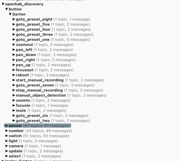

habe seit heute eine Instar 9420 Kamera verbaut und hatte eigentlich vor, verschiede gespeicherte Positionen über HA gesteuert anfahren zu können.
In der Vergangenheit hab an meinen anderen Instar-Kameras eigentlich alles über HA und CGI-Befehle gesteuert bekommen. Hier fehlt mir jedoch der passende Befehlssatz um die Kamera z.Bsp auf Pos1 zu fahren.
Deshalb wollte ich das Teil jetzt über MQTT ansteuern.
Hab jetzt das Topic im MQTT Explorer gefunden: goto_preset_one (siehe Foto)
Wie kann ich dieses ansteuern bzw auslösen.
Wäre klasse wenn mir jemand hier weiter helfen könnte.
Vielen Dank!!

Ich habe die gleiche Kamera und steuere wie Du vorher, über CGI Befehle und fahre damit auch Positionen an
goto_position_1:
url: “http://192.xxx.xxx.xxx/param.cgi?cmd=getptzpreset&act=goto&index=1&user=xxx&pwd=xxx
oder lese die Logs aus.
Genial, das funktioniert.
Danke für deine Hilfe!!!
