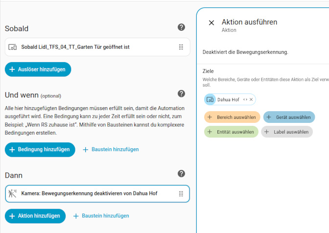

Ich hab eine Cam von Tapo, mit der ich ähnliches mache.
Über einen Türsensor triggere ich, ob die Terassentüre auf ist. Falls ja, deaktiviere ich die Personenerkennung der Cam.
